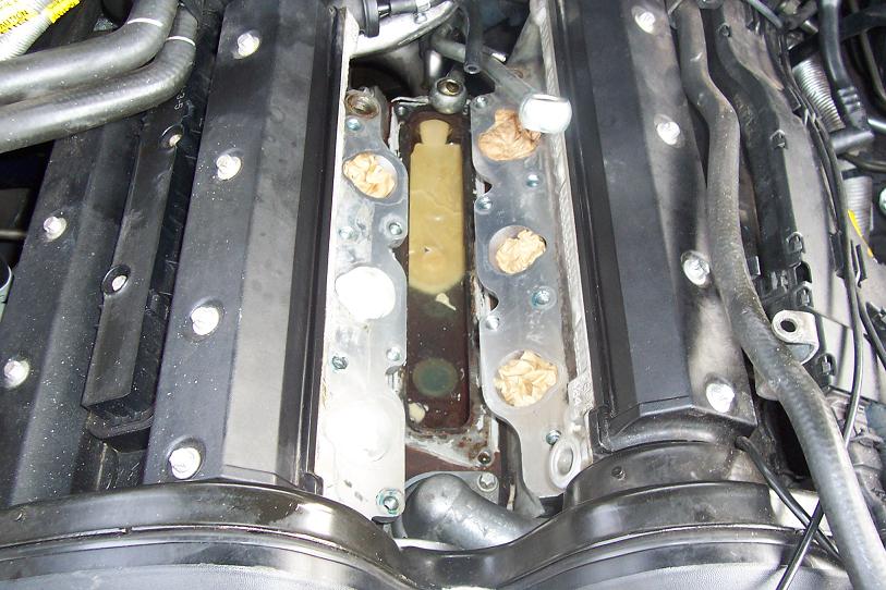

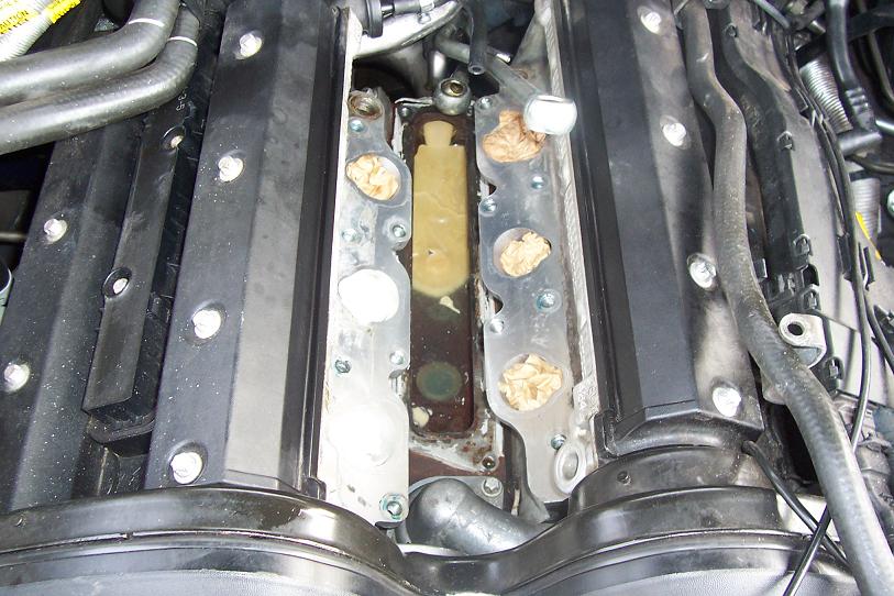

    Habe nun nach dem ich meinen Omega schön wieder zusammen hatte nach dem Unfall wohl ein problem,nach paar km wollte ich das Kühlwasser checken und was mußte ich feststellen 8oda war alles voller Brei,sah aus wie Yoghurt.
    Gut nachdem ich mich schlau gemacht habe blieb zum schluß der Ölkühler als Hauptverdächtiger :]

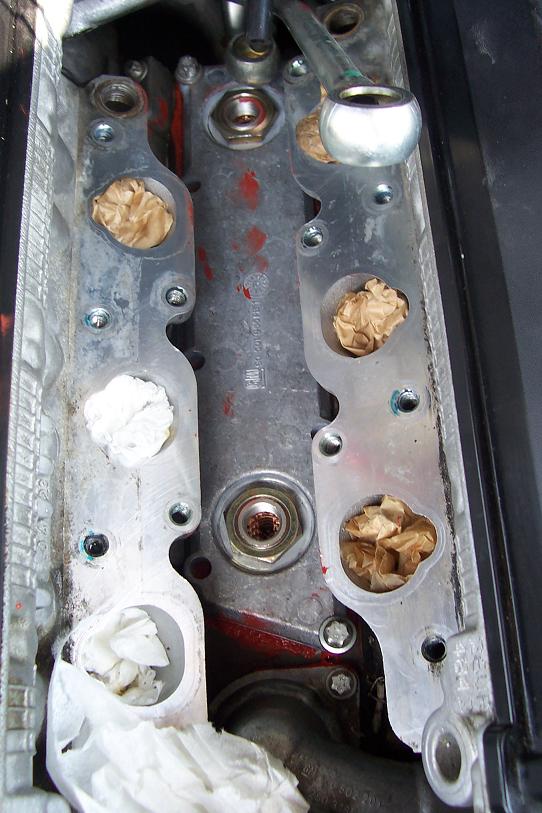

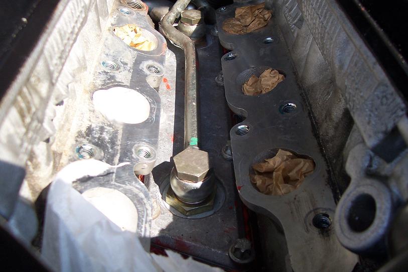

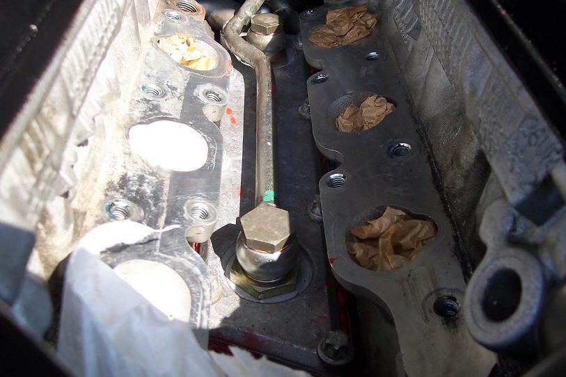

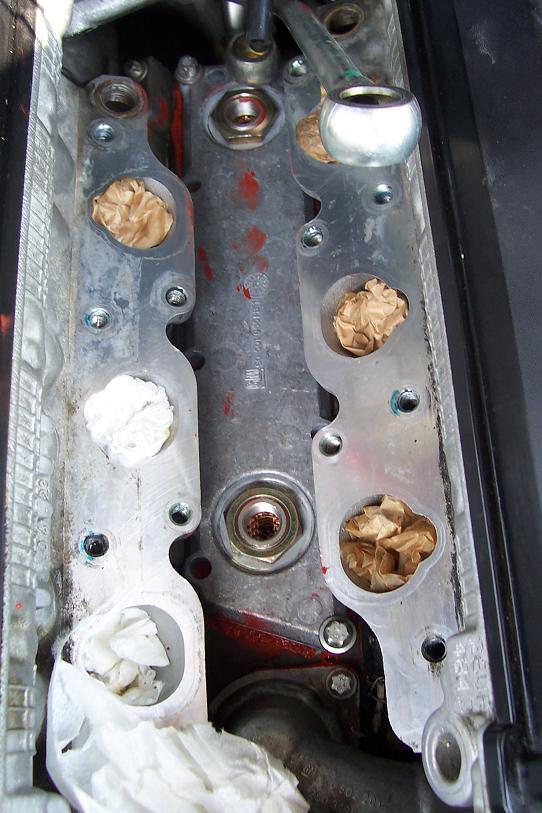

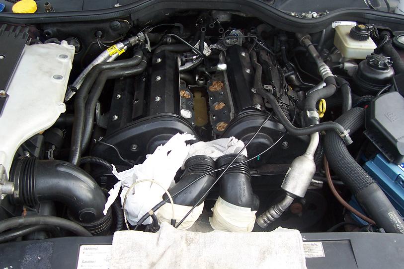

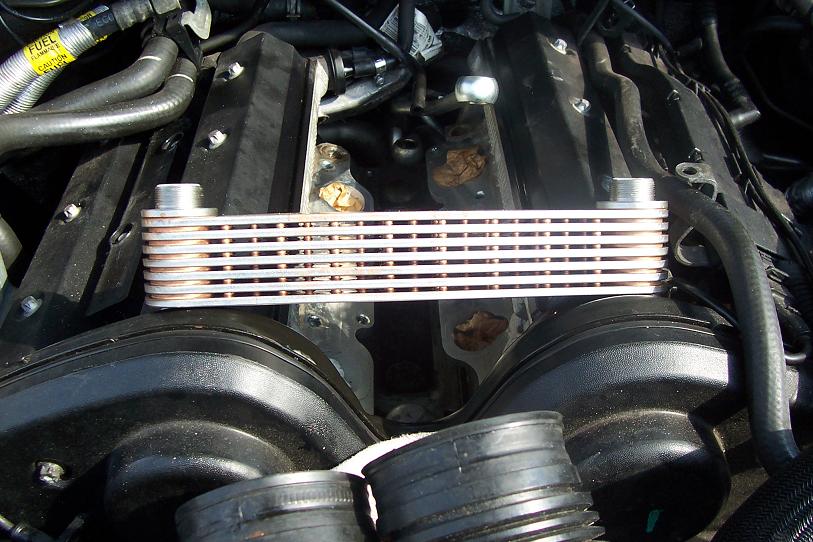

    Also nen neuen besorgt der dann endlich nach paar Tagen bei mir eintraf.Hab mich heut mal dran gemacht den Motor zu zerlegen um das teil da raus zu bekommen.Habs auch geshafft,dann noch alles gereinigt im Motor.Morgen kommt dann der neue rein und dann ist ruh :beer:
    Achja den Kurbelwellensensor mach ich auch gleich morgen mit.....
    Werd mal nen paar Pics machen für euch.....
