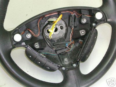

    Hab das Bild mal bei ebäh *geliehen* :hammer:
    Da kannst Du sehen wie ein Lenkrad von Innen aussieht und wo die Halterungen sitzen.
    Kabelbaum sollte da sein, kannst ja mal gucken, ob Du am RADIOSTECKER diessen 3 Stecker hast, einer ist ja Boxen, einer Strom und der 3 ist für MID/TID, Fernbedienung usw.

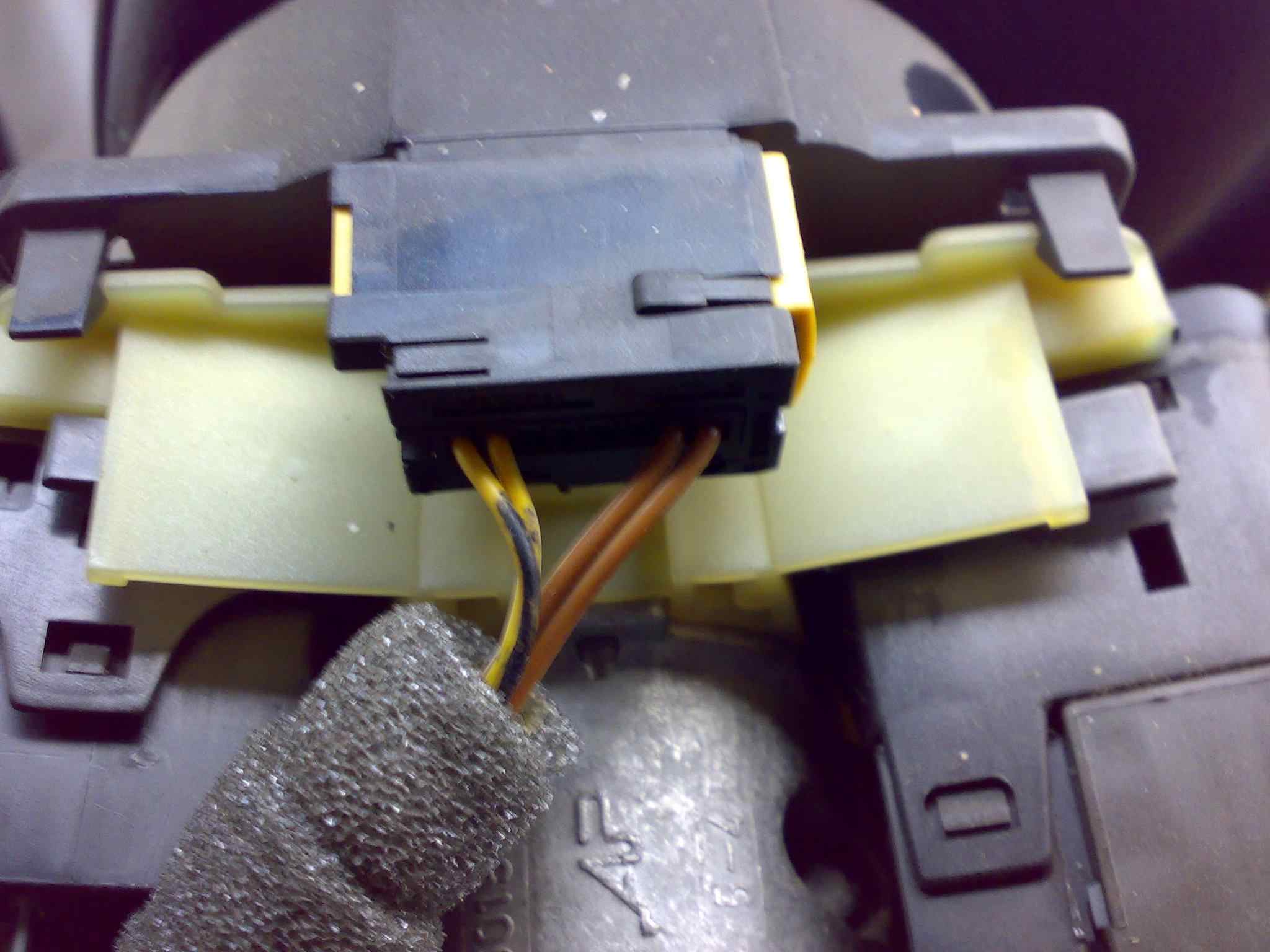

    Hmm... also sind die 2 anderen tasten von der Hupe! Ich hab ma eben die verkleidung abgehabt, und ma ein foto von dem stecker des schleifrings gemacht. Da geht Airbag rein (gelb 2x) und einma braun und einma braun weis. Aber wenn der braune und der braunweise fernbedienung sind, wie funzt das dann bei opel mit hupe?! Also wenn ihr sagt die halterungen sind da, glaub ich euch das, will nich öfter als nötig am airbag rumhantieren, denn der muß ja offensichtlich ab und die dinger dran zu bauen...

    €dit: Achso, vergessen zu schreiben, den 3. stecker hab ich, hab ja MID welches ich auch mit nem Kenwoodadapter ansteuer, funzt ja wunderbar!
    €dit2: Wäre jemand der die FB drin hat ma so gut und macht ein bild vom stecker des Schleifrings? Wär schonma ein anhalt...
    Wäre jemand mal so gut und würde mir das bild so wie ich es gemacht habe von einem schicken der das Multifunktionslenkrad hat? Hab die FB gerade per Hermes bekommen, und das is ein 4poliger stecker?! Auf meinem Bild sieht man ja aber das aus dem schleifring nur 4 Kabel rausgehen (2xHupe und 2X Airbag). Der Fernbediung nach müssten aber 6 Kabel raugehen (2x hupe 2x FB und 2x Airbag). Jetzt ist die Frage ob der schleifring der drin ist der richtige ist und nur am Kabelbaum die 2 Kabel fehlen, oder ab der Schleifring ein anderer ist und die 2 kabel fehlen. Wenn nur die 2 Kabel fehlen sollten, wo müssen die hin? Ein stromlaufplan wäre tollm bin grad ein bischen iritiert, weil ich ja MID und die 3. Stecker am Radio habe... *heul*
