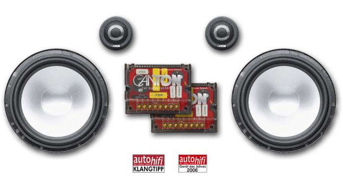

    hab mal schnell gegoogelt und das Bild meines 10er 2 Wege System aus dem Netz gezogen.
    http://img409.imageshack.us/img409/3315/qsd210pb6.jpg
    ein kleines Loch bohren, wo man Kabel mit jeweils 2 x 2,5qmm Querschnitt durchbekommt, wird ziemlich gross, da ich davon ja wie bereits geschrieben hab mind. 4 Stück durchmüssen.

    Mach Dir das nicht so kompliziert, verbau die Frequenzweichen einfach in der Tür da ist wirklich genug Platz und mein Frequenzweichen (würd ich jetz sagen) sind noch ein wenig grösser !
    Damit will ich nur sagen wieso kompliziert wenns auch einfach geht !

    Ich habe bei mir vorn Canton QS 2.16 verbaut und die Hochtöner habe ich wieder in das Spiegeldreieck verbaut ! Ob du sie nun in die A-Säule verbaust oder in das Spiegeldreieck ist egal das nimmt sich beides nicht viel !
    Beides ist ja auf Ohrenhöhe !
    Und ich bin mir dem Sound echt zu frieden !
    Ich hatte auch keine Anpassungsarbeiten oder sonst der gleichen !
    Ausser das ich die HT einkleben musste !
