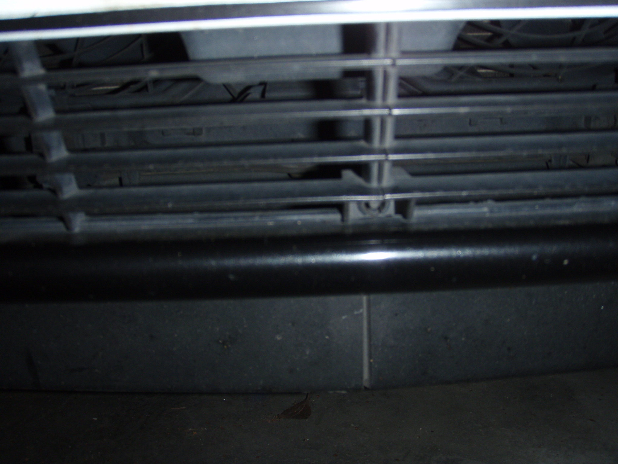

    Hm, hab seit neustem auch ein Problem mit der Aussentemperaturanzeige!
    Bei mir ist aber das Problem, dass er immer so ca. 10° zuviel anzeigt.
    Woran kann das liegen? Hab mal wegen dem Sensor unter den Wagen geschaut.
    Das Kabel hing irgenwie runter. Muss sich irgendwie gelöst haben. Spielt das eine Rolle für den Sensor?
    Wo ist der Senor denn genau? direkt im Anschlussstück wo sich das Kabel trennen lässt?
    Gruß Jens
    Omega B Design Edition 09/02 mit Autogas, Bastuck-Komplettanlage und Fächerkrümmer
    Der Sensor ist vorn links unten an deiner Frontschürze.
    Leg dich mal drunter da schaut so ein kleiner Stifft raus ;)
    Mfg.emil
    Aso, hätt ich mich also richtig runterlegen müssen? Mir kam gleich das Kabel entgegen.
    Muss ich das mal bis zum Ende verfolgen! :O
    Gruß Jens
    Edit:
    Entweder ich stell mich zu blöd an oder ich weiß auch nicht mehr?!?
    Wollt mir das besagte Ende des Kabel mal anschaun aber dort ist genau die die Stoßstange (Verbindung zur Karosserie) im Weg. Sehen konnte ich da jedenfalls nix. Müsste vielleicht mal auf ne Bühne.
    Oder hab ich jetzt falsch geschaut?
    Edit 2:
    Links soll der sitzen? Wenn ich vorm Auto stehe oder drin sitze?
    Ich hab jetzt rechts geschaut bzw. gefühlt (wenn ich vorm Auto stehe).
