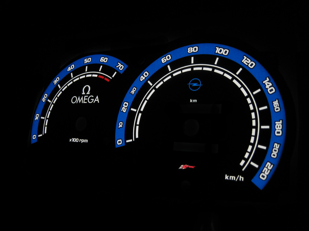

    leider gibts ez für meinen tacho kleinerlei tachofolien oder plasma scheiben :(

    was mich nur ankotzt das ich keine folien für meinen bekomm.
    von den km/h her bräuchte ich MV6 tachoscheiben (260km/h)
    von den kontrollleuchten her bräuchte ich die anderen folien für den tacho bis 220km/h :hammer:
    omegab
    es gib doch welche für die V6 Motoren, von Inoparts und von Blauertacho4u.De.
    Musst mal bei eBay schauen.
    Gruß Christian :halloha:
    @mehlfinger
    die plasmascheiben die ich habe sind von Blauertacho4u.
    hab mit denen auch schon mit denen geredet aber die können leider nix für mich tun.
    und bei ebay hätt ich bis ez einen gefunden und der is in meinen augen hässlich wie die nacht finster.
    ne alternative währen nur folien aber des is mir es geld net wert also werd ich weiter nach plasmas suchen
