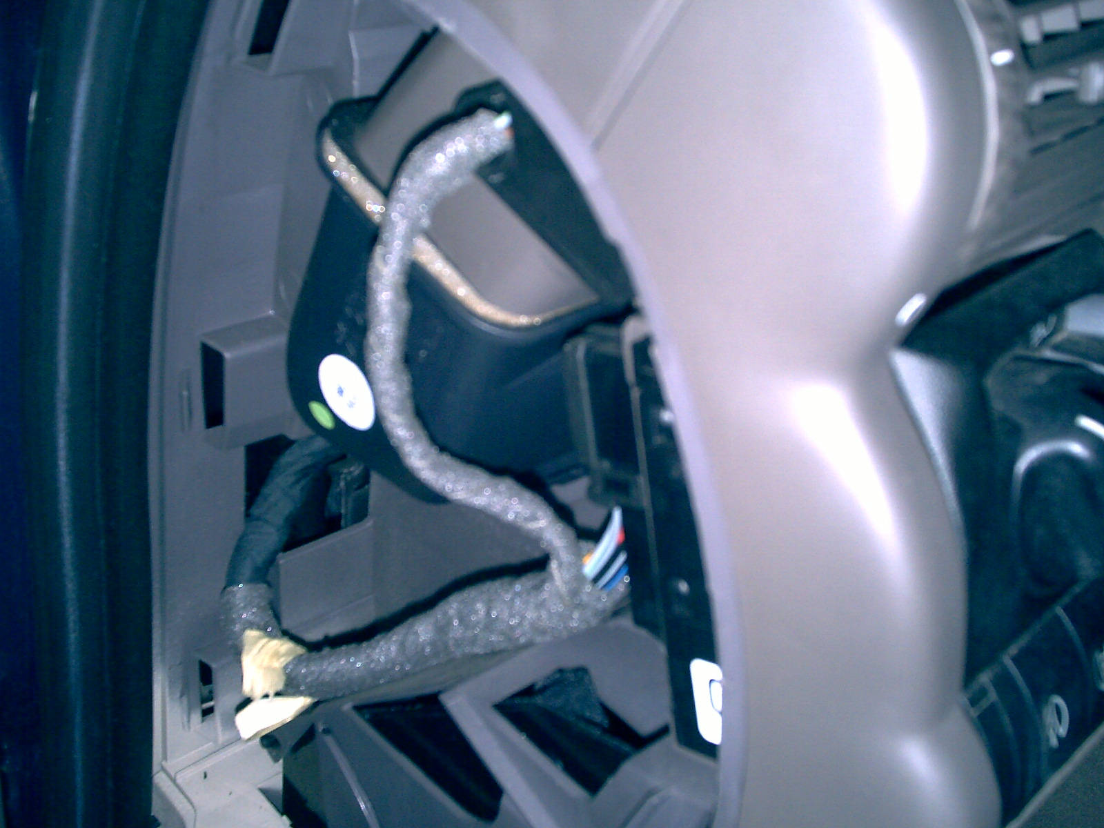

    So,
    habe mal es mal schnell ausgebaut, sind ja nur die 2 Schrauben.
    Also bei mir sind da keine Fassungen und auch keine Kabel.
    Somit kann es auch nicht leuchten, ausser die Sonne strahlt drauf. ;)
    Catera
    Hi Carsten,
    also bei meinem Ommi sind sie in der Mitte auch beleuchtet.
    Es kommt aber glaube ich auch auf die Austattungsvariante an :(, denn bei meinem 94 Ommi waren die mittleren Düsen auch nicht beleuchtet.
    Gruß Christian :halloha:
    Vieleicht liegt es auch am BJ. denn mein Omega ist ja nicht mehr der Jüngste. ;)
    Kann auch sein, denn wie gesagt, bei meinem 94er war´s nicht, und bei meinem 98er sind sie beleuchtet.
  • #15
    bei meinem leuchten die auch alle und ich hab bj. 94 :)
  • #17
    es gab doch dieses Beleuchtungspaket, dass die hinteren Leseleuchten, die Lampen in den Türen unten und eben die Beleuchtung der Lüftungsdüsen enthielt.
    Ich meine aber, dass das so gut wie in jeder Austattungsvariante dabei war, ausser bei der Club und was es da an Minimalaustattungen noch so gab.
  • #18
    Hallo
    Also ich hab nen 95er MV6 und da leuchten auch alle Düsen. Liegt bestimmt an den Innenlichtpaket.Hatte nämlich vorher nen 96er Kombi mit CD ausstattung aber ohne Innenlichtpaket da haben die nicht geleuchtet.
    MfG Marc
  • #19
    könnte sein.
    Habe vorhin bei meinem MV6 geguckt, da leuchtet es,
    beim Diesel leuchtet nicht´s und da sind auch keine Fassungen dahinter.
    Der Diesel hat nur ne CD Ausstattung.
