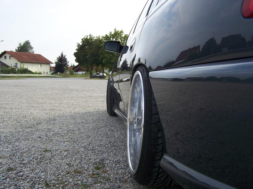

    Ich fahre rundum 18*8", ET35; hinten mit 20er Platten pro Seite. Habe nichtmal die Kante legen müssen zum eintragen. Hinten geht deutlich mehr, allerdings macht der Tüv doof wenn der ET gegen 10 geht. So ist zumindest meine Erfahrung, sonst wären die Platten locker 30er geworden. Im hinteren Radhaus ist Platz ohne Ende.
    Mein persönliches Problem ist, das ich nur 115PS hab und mir da über die breite der Reifen echt sorgen machen muss da sonst n 45PS Corsa mich platt macht :D
