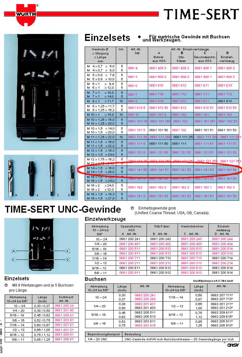

    der Achsschenkel ist mir einfach zu teuer. :)
    Und von einem gebrauchten werde ich die Finger lassen, denn man weis ja nicht, was der schon für einen unfall mitgemacht haben kann.
    Ich könnte bei Würth dieses Set hier bekommen.
    Ist das OK?
  • #23
    Das kannst du natürlich auch so machen mit den Set...
    Ist das set denn lieferbar?
    So kenne ich dich ja gar nicht Carsten ;)
    Beim verwerter gibt es doch auch brauchbare Schenkel aus nicht Unfaller. Es wäre bestimmt besser einen gebrauchten einzubauen als da rumzufriemeln...
    Aber du machst das schon! :beer:

    Danke für die Tips.
    Ich habe mir das Set bestellt. :)
