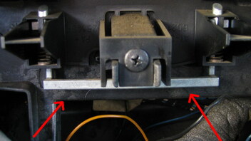

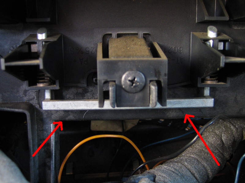

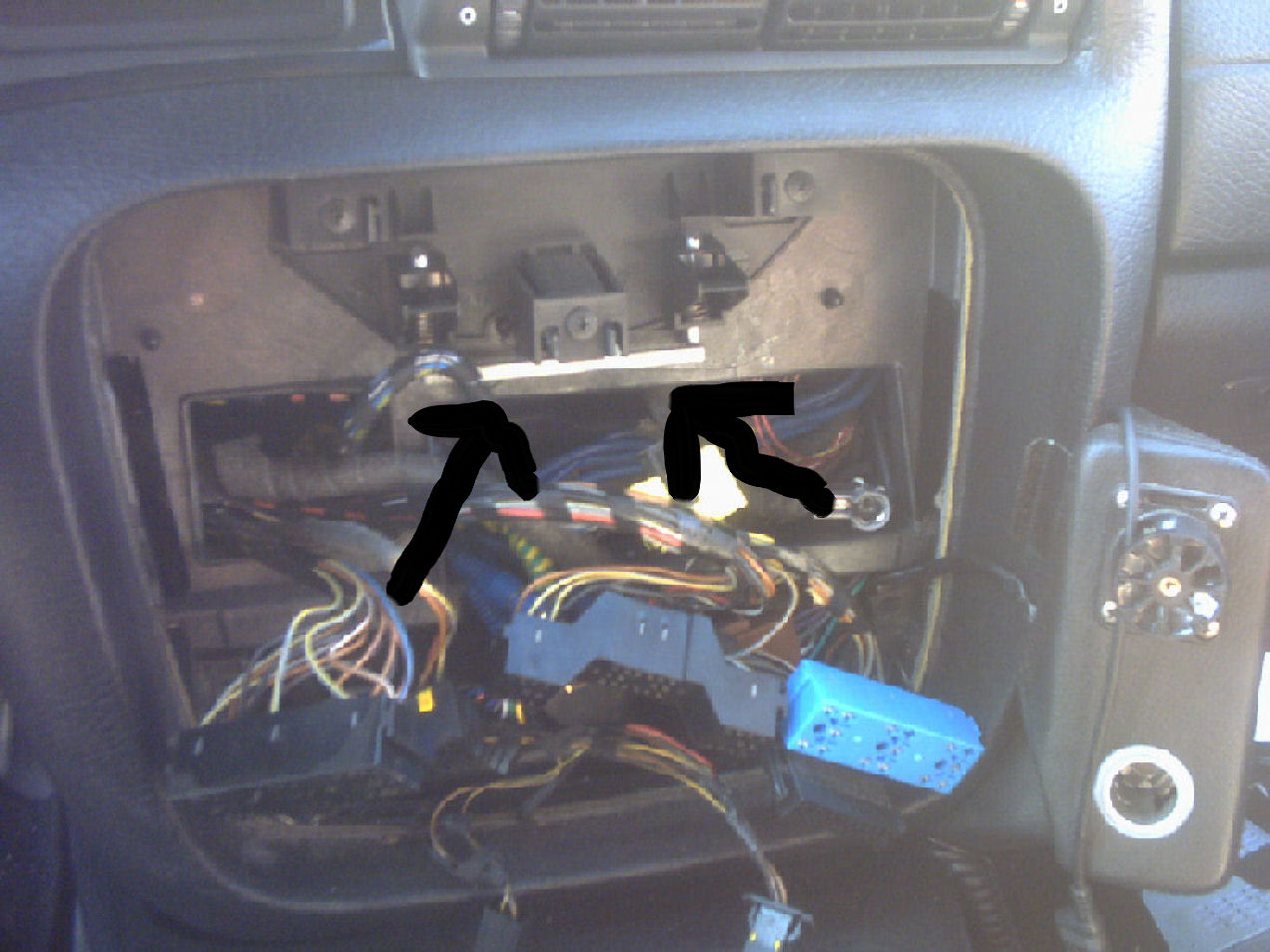

    ich möchte gerne mein Wurzelholzblende vom Bedienteil tauschen, jetzt finde ich aber in meinem " So wirds gemacht " nur die Beschreibung ohne Klima.
    Es handelt sich bei meinem Omega um einen ´97 mit Klimaautomatik, nun habe ich bedenken das ich was kaputt machen könnte, wenn ich einfach mal ( ohne Ahnung) versuche das Teil auszubauen.
    Bei der Ausführung ohne Klima, verbergen sich ja die Befestigungsschrauben hinter den Drehreglern der Heizung, aber bei der Klima ?(
    Für eure Hilfe wäre ich sehr Dankbar !!!
    Udo
    ich wollte mich nochmal bedanken für die ausführlichen Beschreibungen mit Bild, hat prima geklappt und ich bin froh das ich voher nachgefragt habe.
    Jetzt wo ich weiß wie es geht, ist es echt einfach ! :)
