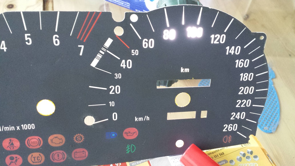

Die Tachoscheiben kann man mit Verdünung von der Legierung befreien.Muss man halt viel Rubbeln.Ich bin noch nicht ganz fertig,aber man sieht auf dem zweiten Foto das es Weis durchleuchtet und das scheiss Gelb weg ist.Die Tachonadel gehen am besten mit einer Gabel ab.

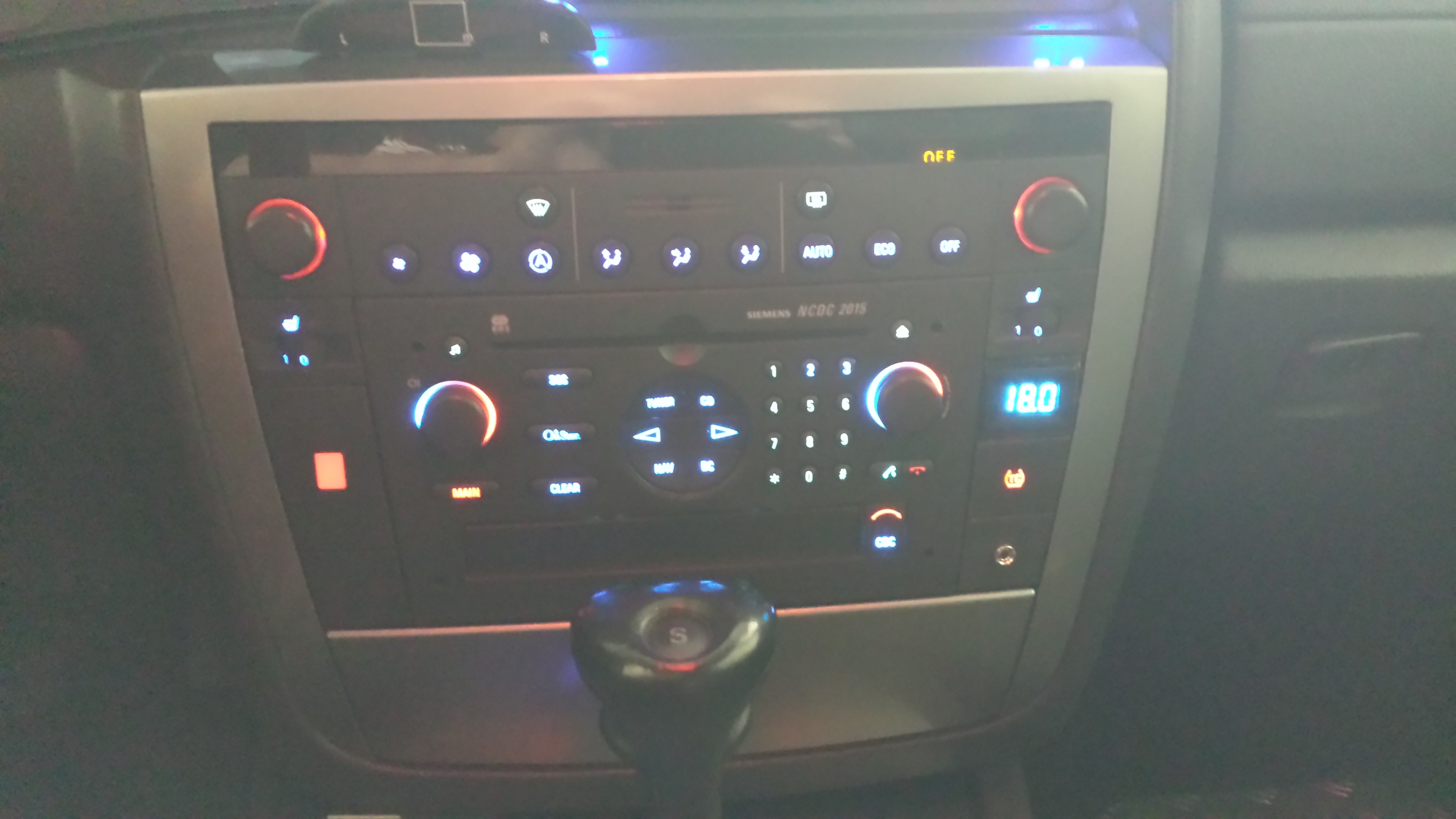

Sind alles SMD´s,Tacho hab ich nicht,da die durchleuchtung beim Facelift Tacho Scheisse ist.Kommt kaum durch das Licht der Led`s oder smd`s.Display hab ich das CID da brauchste nix machen das es farblich ist,Ich hab noch ein paar Bilder muss ich mal suchen.
Hier ein paar Bilder,find leider jetz nicht alle

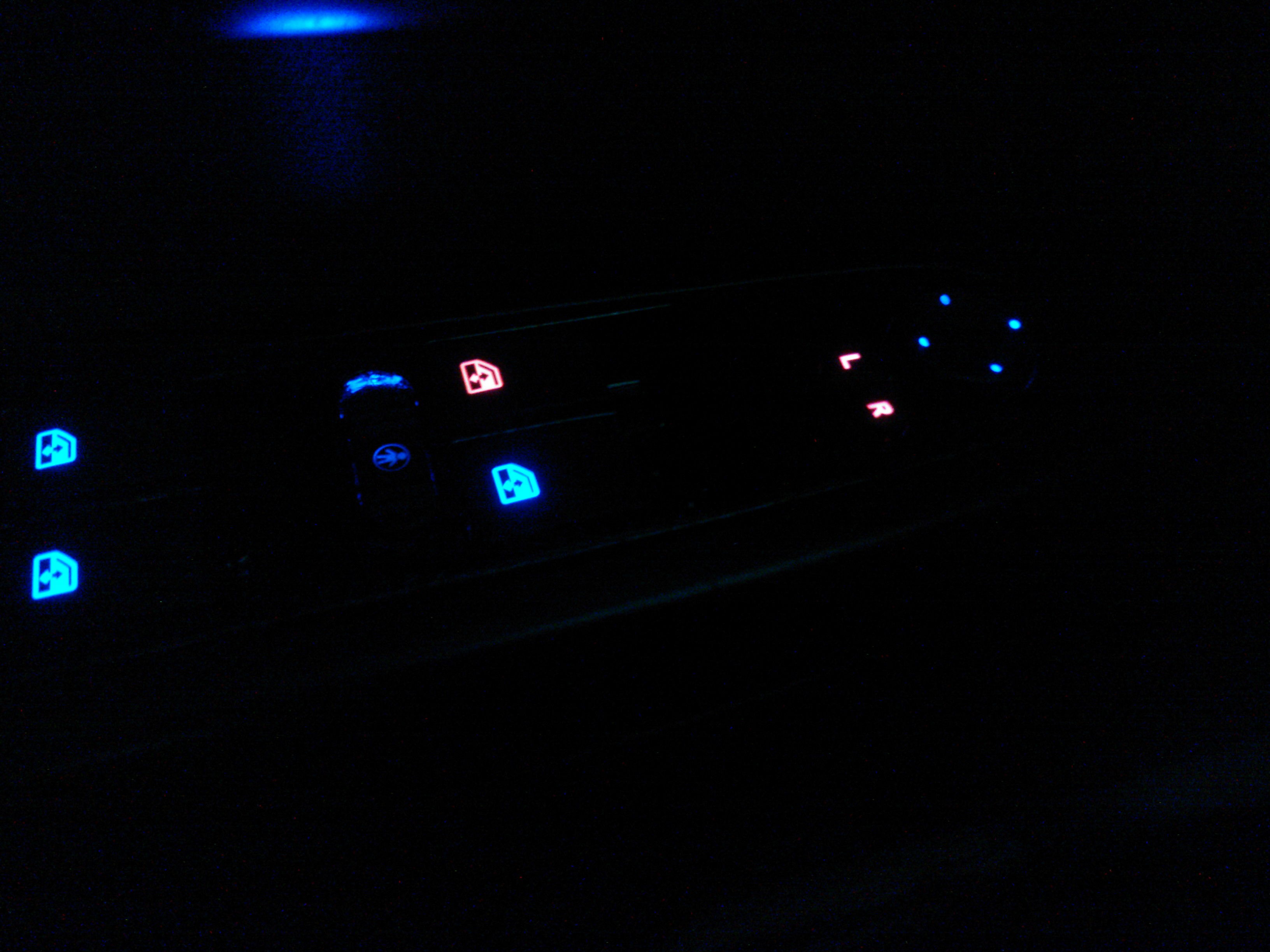

Also ich hab damals auch meine getauscht.War alles Vorhanden,Plug and Play.Für die Schalter musste mal schauen ob hinter den Blindstopfen,die Kabelanschlüsse siehst.Wenn ja dann hast du die schon vorgerüstet.Also auch nur reinstecken und es geht.
