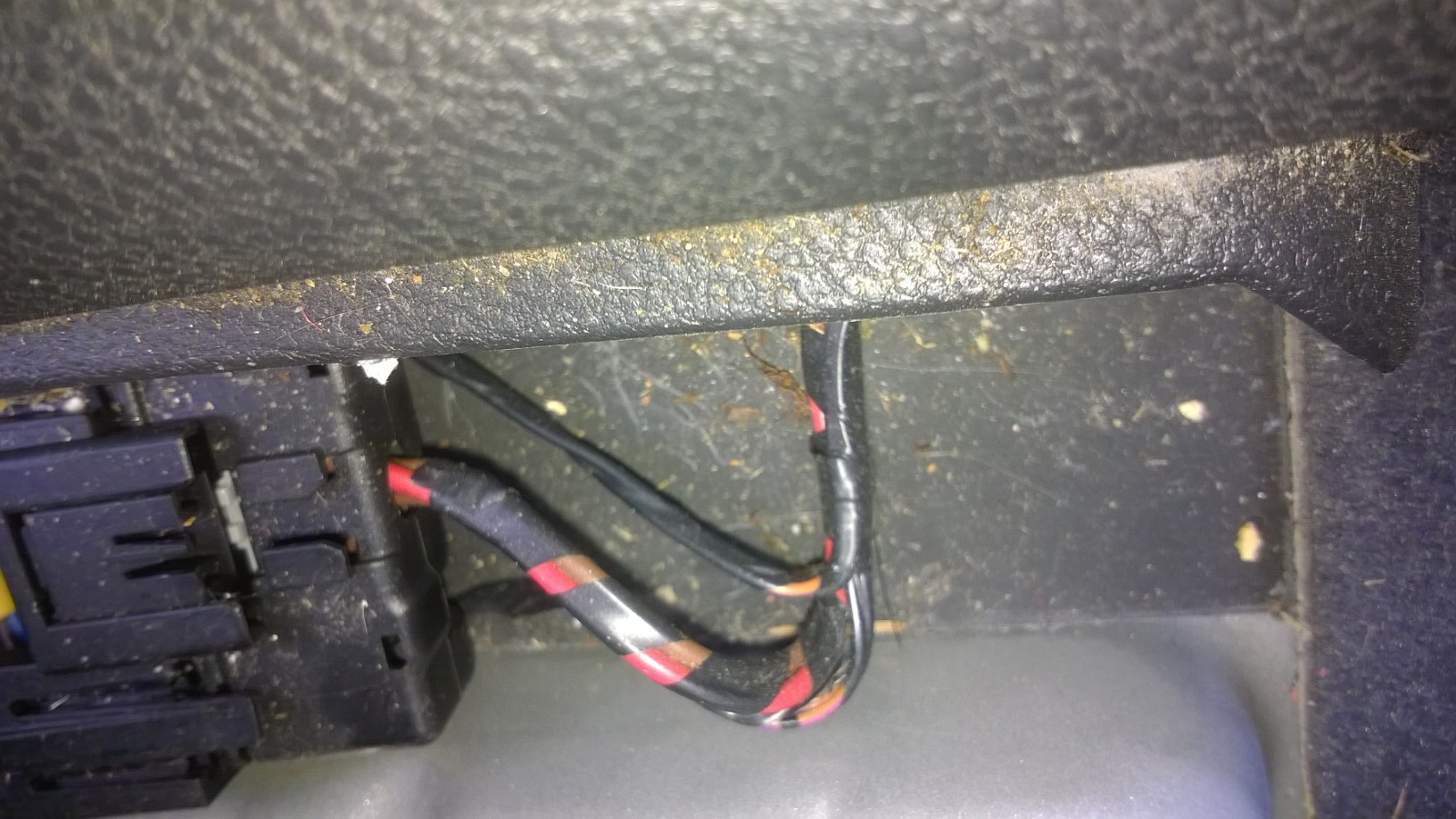

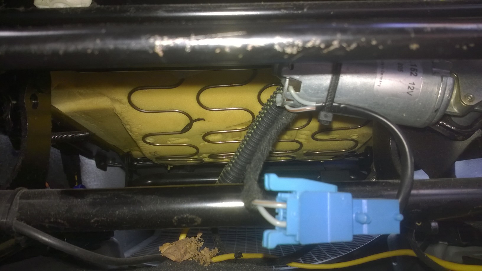

    Worauf muss ich hierbei achten? Soweit ich es verstanden habe sollte ich eine Lederausstattung ohne Memory-Funktion nehmen, es stellt sich für mich hauptsächlich die Frage, ob die Stecker für elekt. Sitzverstellungen und Sitzheizungen vorne bereits vorhanden sind. Ebenso bin ich mir nicht sicher ob die Stecker für die Schalter im Armaturenbrett vorhanden sind. Ich habe zwei Bilder angehängt, einmal der Stecker unter dem Fahrersitz sowie die Steckerleiste neben dem Fahrersitz.

    Also ich hab damals auch meine getauscht.War alles Vorhanden,Plug and Play.Für die Schalter musste mal schauen ob hinter den Blindstopfen,die Kabelanschlüsse siehst.Wenn ja dann hast du die schon vorgerüstet.Also auch nur reinstecken und es geht.
