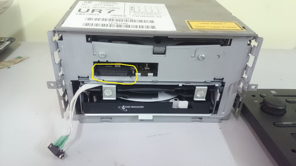

Ich suche diesen Stecker vom NCDC 2015 Verbindung zur Frontblende 20 Polig(siehe Bild)weis jemand wo ich den bekomme und vor allen wie heist der.Hab Conrad und Reichelt schon durch,find nur nix.
