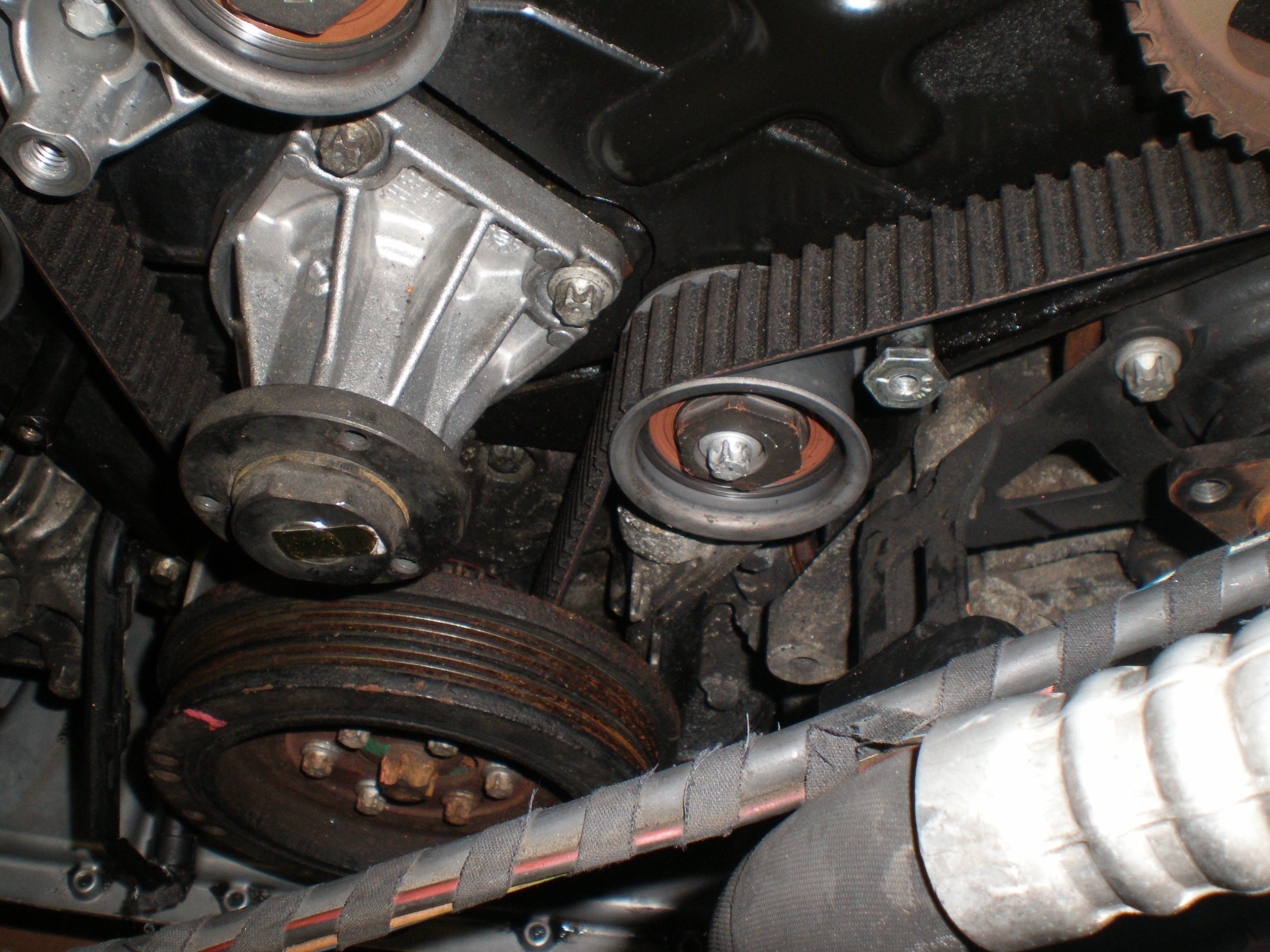

Wieder ein Grund, endlich mal anzufangen, ne Grube auszuheben.....Man sieht recht deutlich, daß die untere Spannrolle neben der Wasserpumpe nahe dem Gewindestutzen für die Abdeckung sitzt. Also fast so wie beim 3.2l Auch das "Kreuz" in der Abdeckung ist vorhanden. Also dürfte das im vorigen Thread gepostete X30xe-Bild wohl von einem "bis Motornummer" stammen.

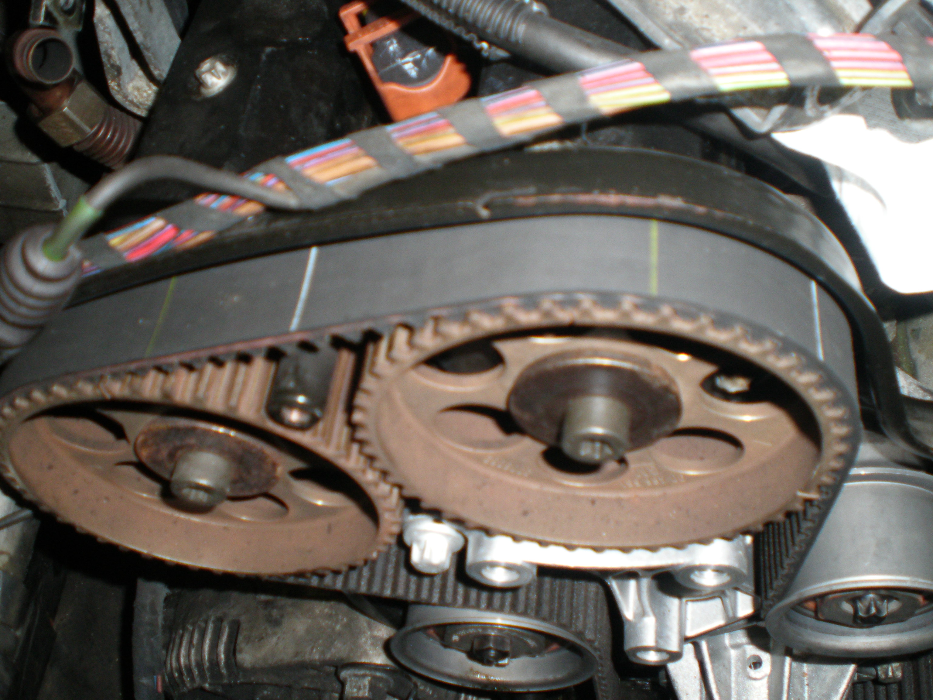

Auf dem einen Bild seht ihr die weißen und die grünen Markierungen. Kurbelwelle steht im Moment nicht auf OT
Die Spannvorrichtung ist auf jeden Fall von der Form her richtig, da sie in die Aussparung der Blechabdeckung passt.Ich werde den Riemen aber nochmal abnehmen und mal mit dem grünen Doppelstrich anstatt dem weißen an der Kurbelwelle beginnen. Letztendlich sind die Markierungen ja eh nur nebensächlich. Wenn nach 10 Umdrehungen noch alle eingestanzten Markierungen passen, kanns eigentlich nicht verkehrt sein.

Service-Heft war schonmal ein guter Tip. Da meine Motornummer 08496xxx ist passt das also mit dem Kit ab Motornummer 083004189 vorrausgesetzt es ist noch der originale Motor. Trotzdem bin ich der Meinung, daß meine untere Spannrolle höher sitzt. In dem Fall wohl ähnlich dem 3.2l
Das macht mich noch wahnsinnig. Ich werde wohl nochmal die Abdeckung runtermachen. Noch ist ja nicht zuviel drumrum wieder angeschraubt. -

Also alles blockiert, dann den alten Riemen runter, Rollen getauscht und dann wurde es seltsam. Die (weißen) Markierungen auf dem neuen Riemen passen beim Auflegen nicht zu den Markierungen auf den Nockenwellenrädern. Für was sind da die grünen Markierungen??? Habe den Riemen dann mal ohne auf die Markierungen zu achten montiert. 10mal durchgedreht, und die Markierungen an den Nockenwellenrädern passen noch zum Werkzeug. Sollte also passen.

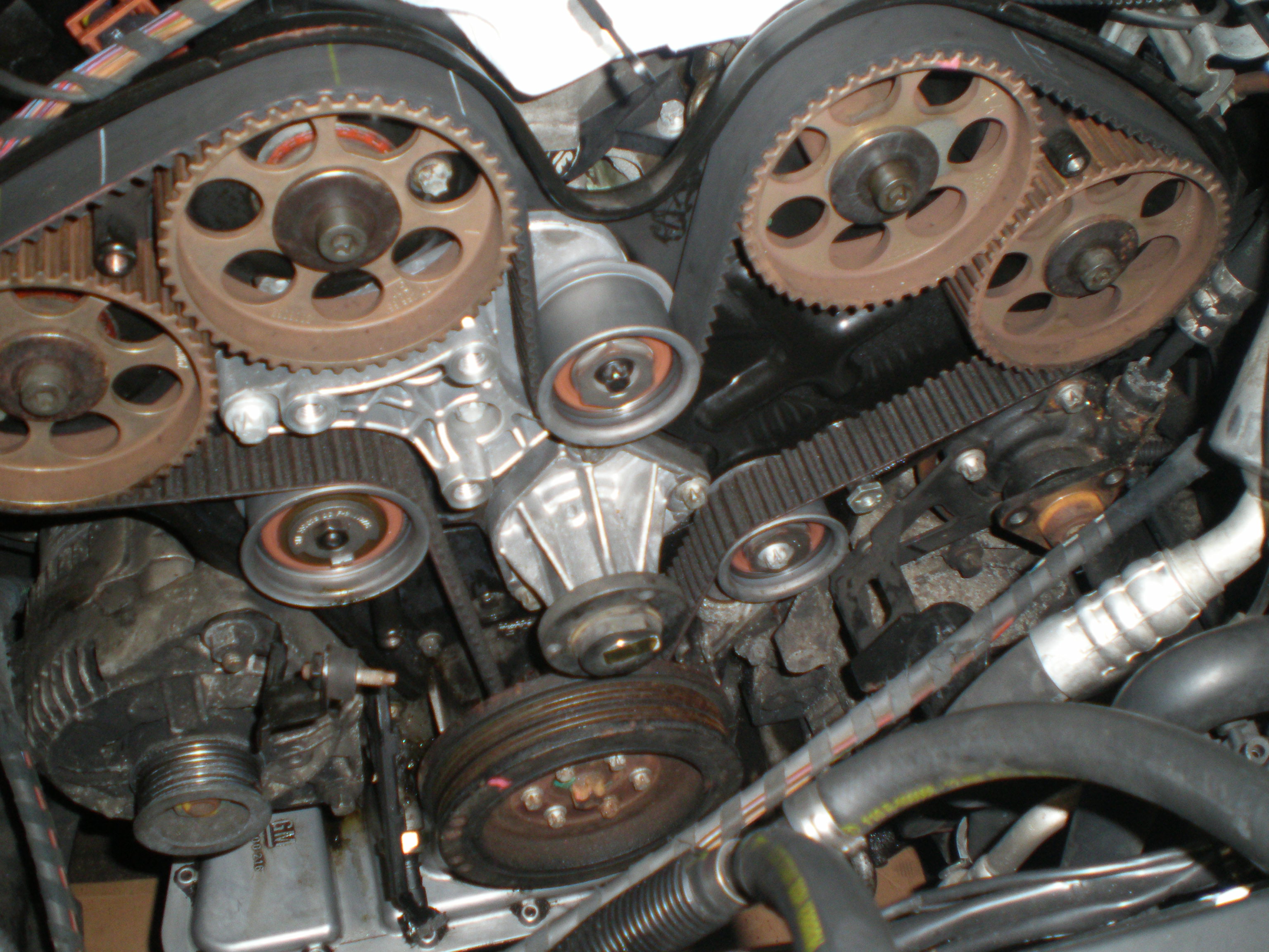

Auf meiner Suche im www bin ich auf 2 Bilder gestossen.
Diese Spanneinheit ist und war bei mir verbaut: http://www.motor-talk.de/bilde…lage01xe7-i203622242.html
Beim Spannen der oberen Umlenkrolle ziehts also den Riemen senkrecht nach unten.
Mein Motor entspricht aber diesem hier: http://www.motor-talk.de/bilde…z32se2ft4-i203622244.html
Die untere Spannrolle sitzt also deutlich weiter oben.
Sollte also tatsächlich ein Spann/Umlenkrollensatz bei beiden Motoren passen? Sind dafür dann die grünen Markierungen auf dem Riemen?
Die Markierungen stimmen übrigens mit denen auf dem alten Riemen überein. (Schach ersichtlich) War in dem Fall wohl der gleiche Kit.
Der Riemen lässt sich auch bei dieser seltsamen Montagemethode auf allen Abschnitten ordentlich mit den Umlenkrollen und der Spannrolle spannen. Leider weiß ich nicht, wie lange der alte Riemen drin war. Auf jeden Fall min 20tkm seit ich das Auto habe.Ich werde das ganze Geraffel auf jden Fall nochmal ausbauen und die Beilagscheiben mit den alten vergleichen. Leider konnte ich bis jetzt meine Motornummer noch nicht entziffern. Nach ner halben Stunde Drahtbürste ist dort immer noch nichts zu erkennen. Man könnte fast meinen, die fehlt.
Vielleicht weiß von euch jemand den Unterschied zwischen Bild 1 und 2. Welcher ist "von" und welcher "bis" Motornummer. Hier noch etwas zur Verwirrung. In der Bucht sind die Spannvorrichtungen, welche ich nun habe mal mit "von" und mal mit "bis" Motornummer angegeben.
