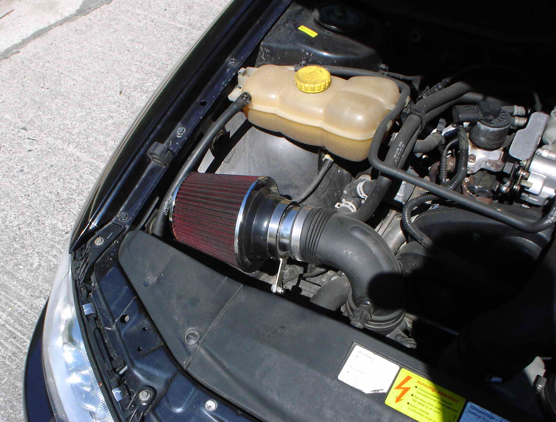

Moin Ommi Brummer !
Schaut doch mal in der Datenbank nach, da hab ich was für euch hinterlegt ! Auch genannt ein Universal Gutachten für offne Sportluftfilter damit hab ich meinen auch eingetragen bekommen !
PS: Wenn die Datenbank in absehbarer Zeit wieder online sein sollte ! Hab ich zu spät gelesen... sorry !
