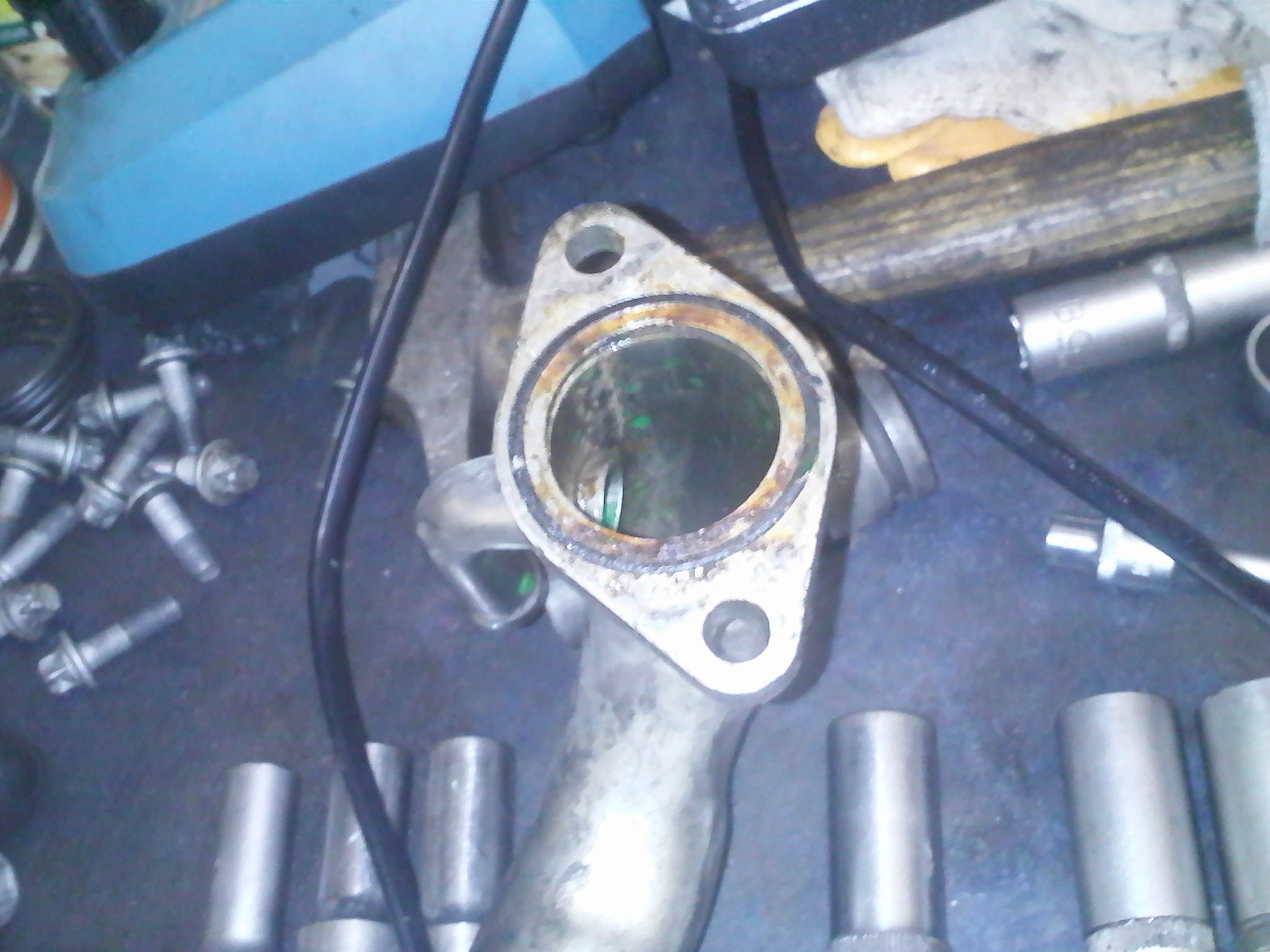

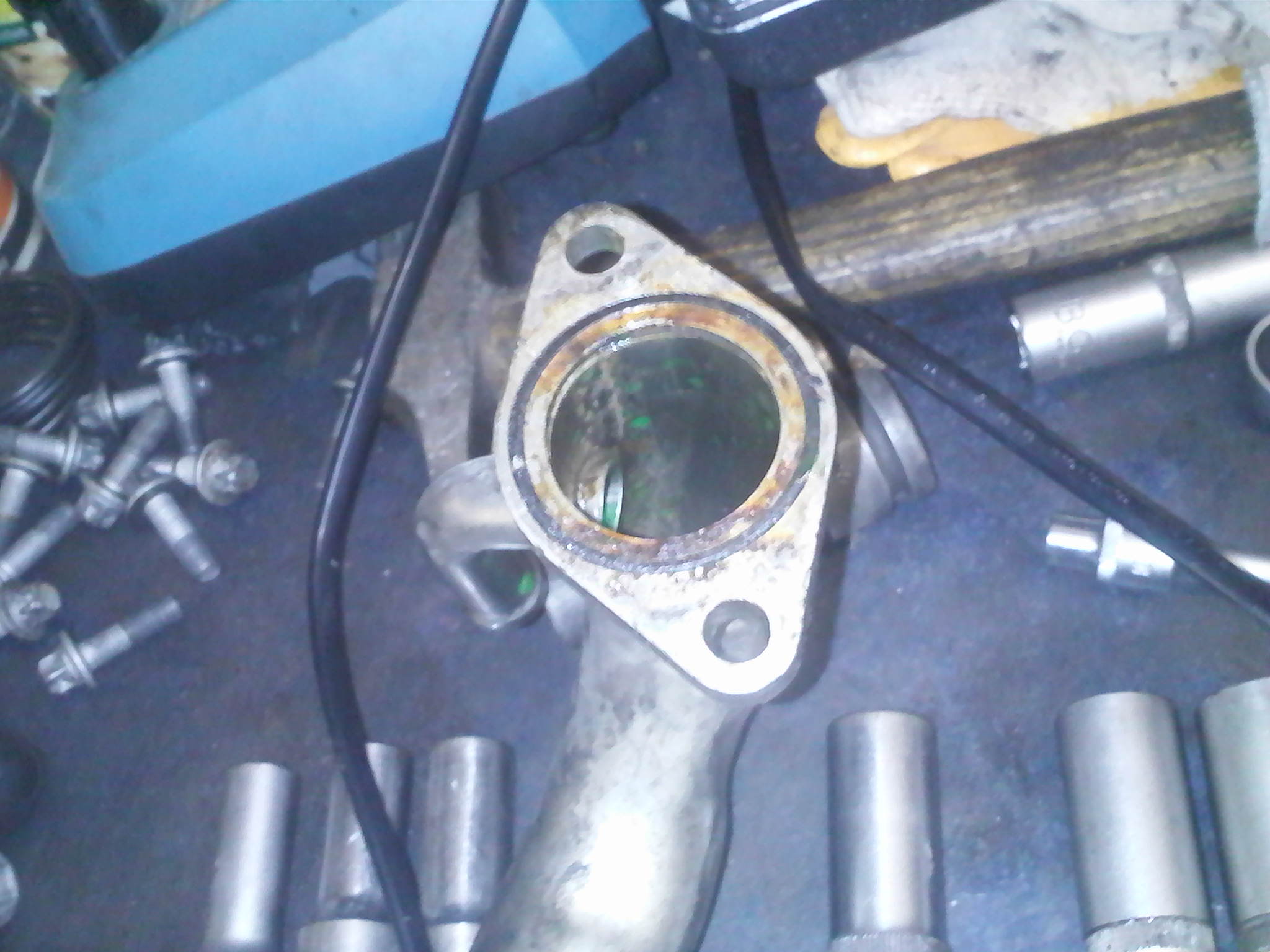

    Hattest du auch das Wasserrohr ab das hinten in mitte des Blocks geht? Bei meiner hab ich auch ne handvoll graue haare bekommen ehe ich herausgefunden hab wo sie inkontinent war. War genau an dem Rohr. Hat GM klasse geloesst. Anstatt normale Dischtung zu nehmen, haben die O-ring genommen der mit der Zeit hart wie stein wird und bricht. War bei mir so. Habe auch den Heizungsventil 2x ausgebaut und alle moegleichen schlaeuche 10x durchgefuehlt und durchgeggugt... Und so einfach wirst du dahinter nicht kommen koennen. Will nicht dass du dich zu frueh freust. :)
