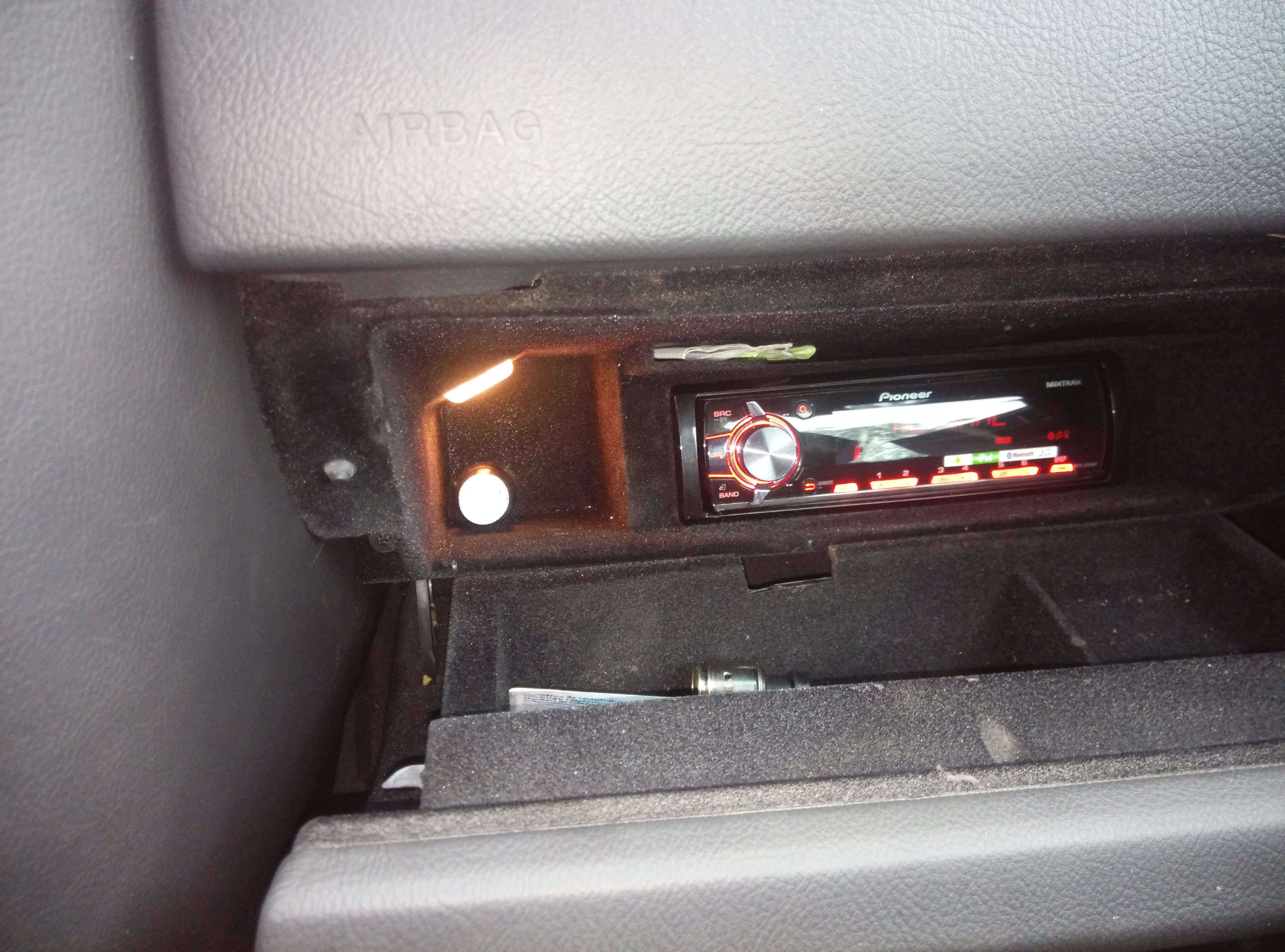

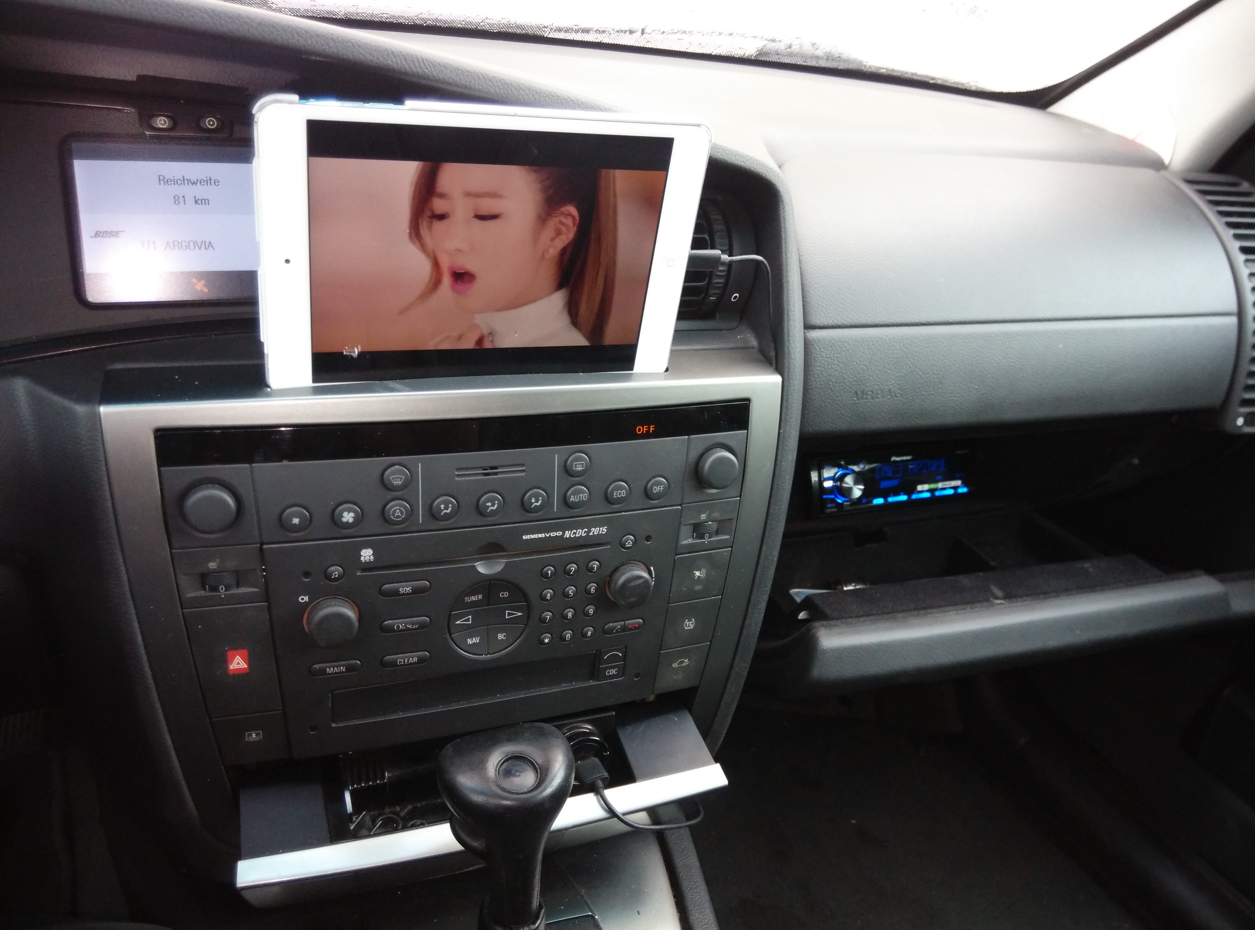

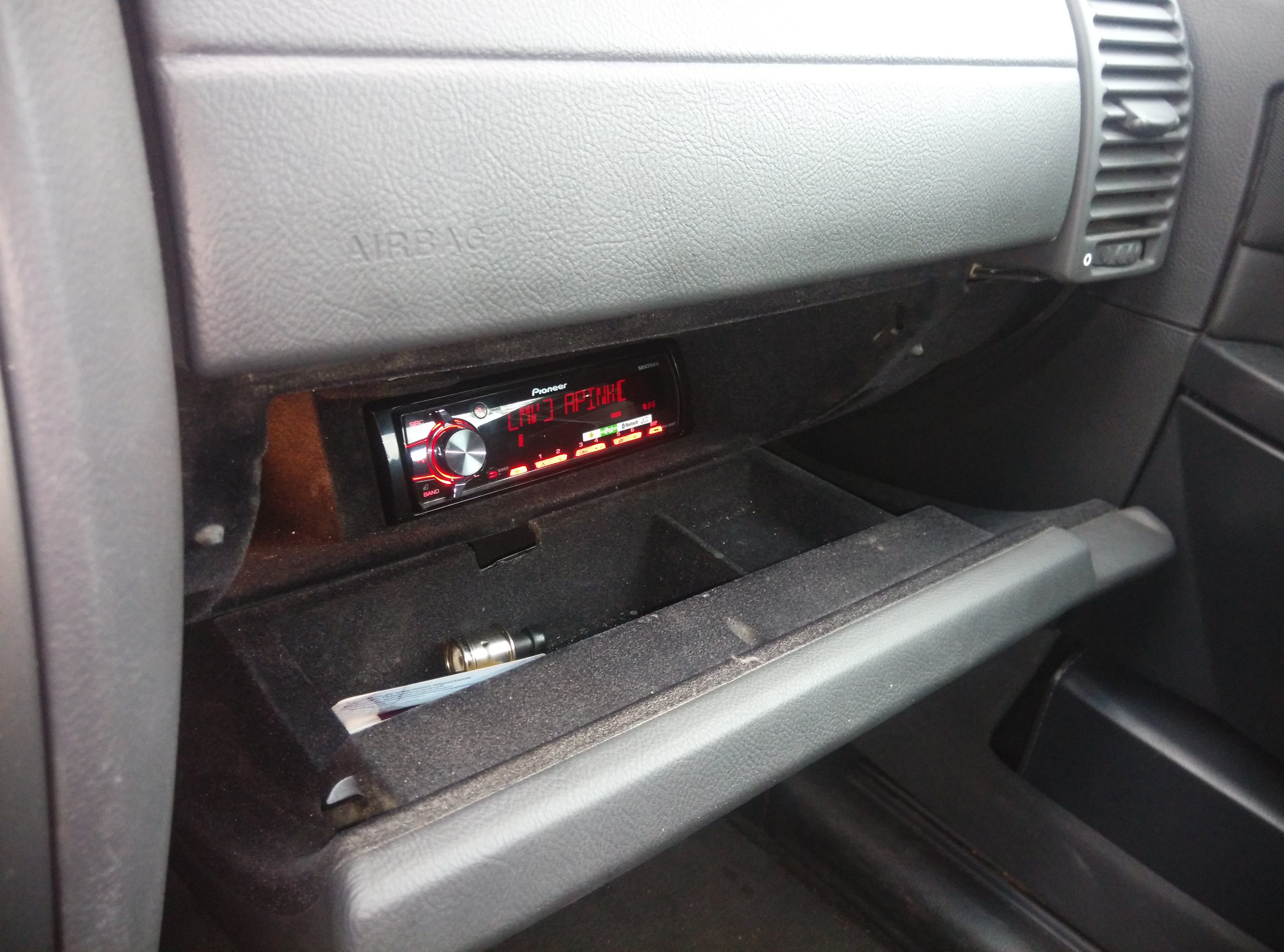

Nun endlich ist es soweit. Das leidige Thema mit mp3 und Videostream im Omega B ist Geschichte.
Nachdem ich die Telematik rausgeschmissen hab, ist ein Bluetoothradio an der Stelle eingezogen.
Das neue Radio wird über die Lenkradfernbedienung gesteuert und das originale bleibt erhalten wegen dem BC.
Nun läuft mein IPad mini über das neue radio. Anbei ma ein paar Bilder
