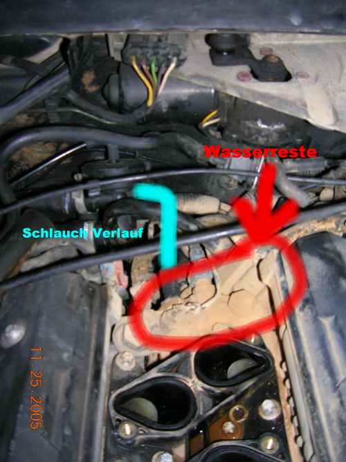

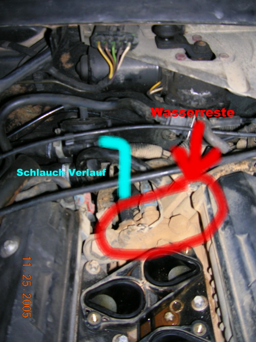

Ich hatte an meinem Omega seit geraumer zeit Wasserverlust.
Das Wasser kam mit hohem Druck hinter dem Motor her ( unter der Ansaugbrücke.
Heute habe ich das Sammelsaugrohr und die Ansaugbrücke abgebaut.Dort sah ich dann das alles schön beige vom Kühlwasser war.
Ein Schlauch der zum Kühlsystem gehört hatte ein loch.

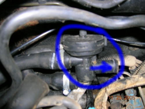

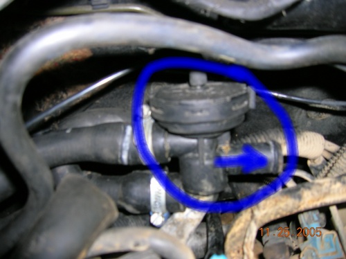

Der Schlauch ging von diesem Teil ( Bild 1 )
an den Motorblock dran.(Hier der Verlauf des Schlauches in blau ) ( Bild 2)
Mein Motorraum sieht demnach jetzt so aus wie auf dem zweiten Bild...alles schön beige
Erstens.....wie bekomme ich das wieder sauber ?
zweitens...wie ist der Schlauch verlaufplan bei den Kühlschläuchen?
drittens...ist das wohl die einzige Ursache für den Wasserverlust ?KANN HIER NIEMAND WAS ZU SAGEN ? GIBT ES DOCH GAR NICHT.
