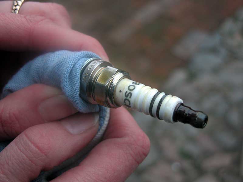

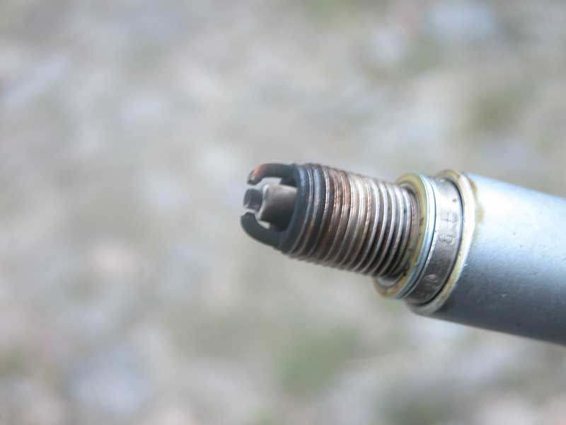

Auf der Beifahrerseite sind die Stecker und der Keramikkörper der Kerzen ölig und die Elektroden, m.E., stark verrußt. Bilder lege ich bei.
Auf der Fahrerseite sind die Stecker und die Kerzen trocken und nicht verrußt.
Die öligen Stecker und Kerzen habe ich gesäubert und wieder verbaut.

Nun habe ich mir mal den Motor im Stand angehört und bin um den Block gefahren. Nach meiner Meinung läuft der Motor auf allen 6 Zylindern, da ja auch die Kerzen "Verbrennungsspuren" zeigen, das einzige was ist, der hat keine Leistung. Ich als Laie würde glatt behaupten, das das Luft/Benzin-Gemisch nicht hinhaut und er deswegen keine vernünftige Leistung bringt. Er roch auch nach Benzin als wir ihn ausmachten (Außen, nicht im Innenraum). Läuft er zu fett?
