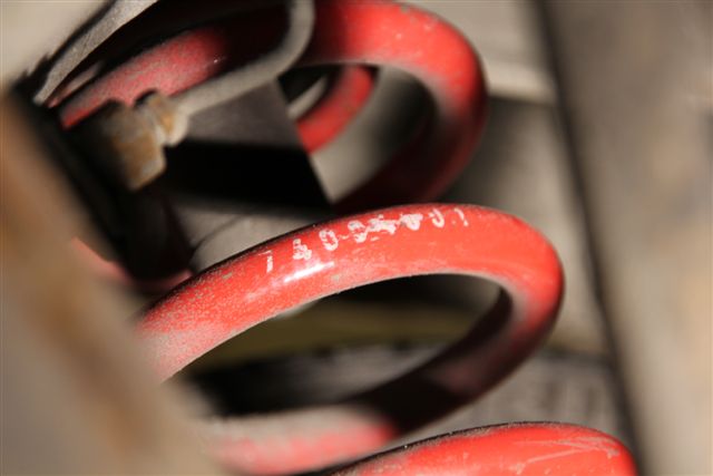

Bin grad draufkommen dass hinten die Irmscherfedern von der Limo drin sind. Jetzt ist mir klar warum der hinten so runter hängt ![]()

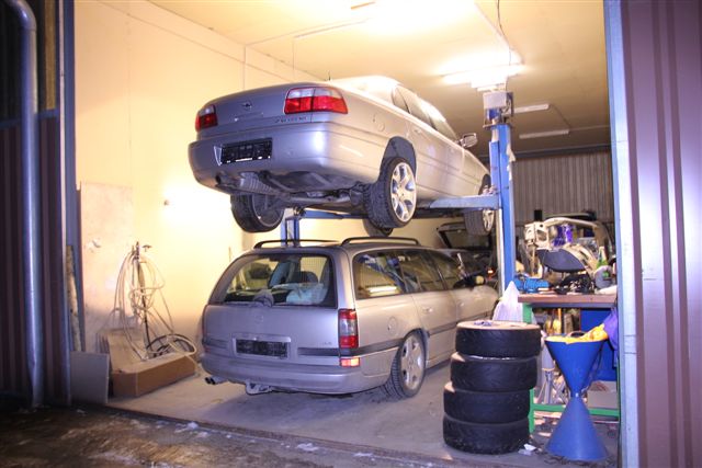

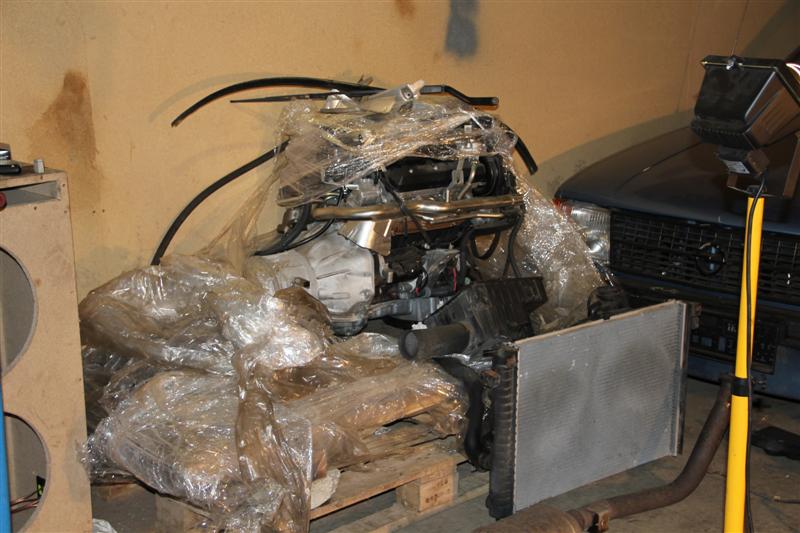

Also zuerst mal ein passendes Schlachtgerät besorgt und mit Hilfe vom Mario und dem PKW Anhänger vom Herrn Filla die Karre in die Halle verfrachtet. Vielen Dank an dieser Stelle an den Herrn Filla für den Hänger und natürlich auch an den Herrn Reisinger fürs Herumfahren.
Endlich wars dann letzten Samstag soweit. Das Schlachten hat begonnen:

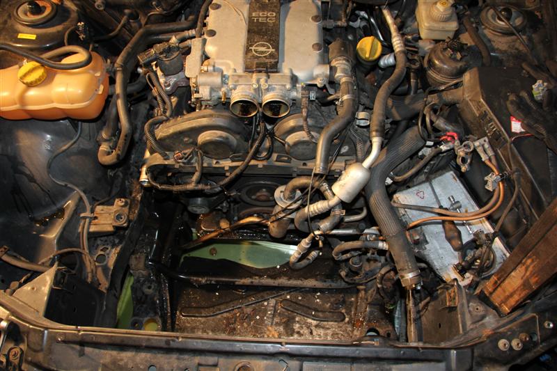

Das Getriebe ist zum Greifen nah ![]()

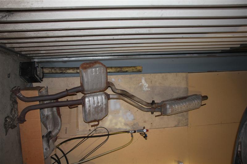

50 kg Auspuffzeugs ![]()

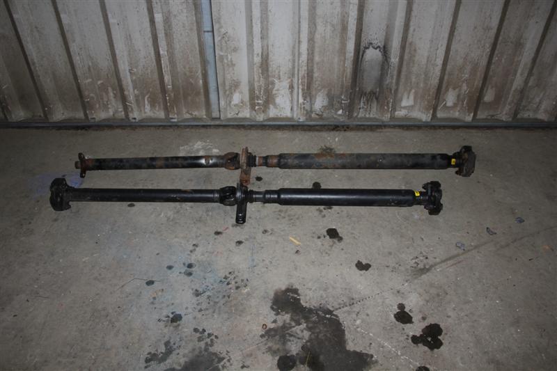

Kardanwelle muss auch die längere vom Schalter rein (Die Kurze ist vom Automaten) ![]()

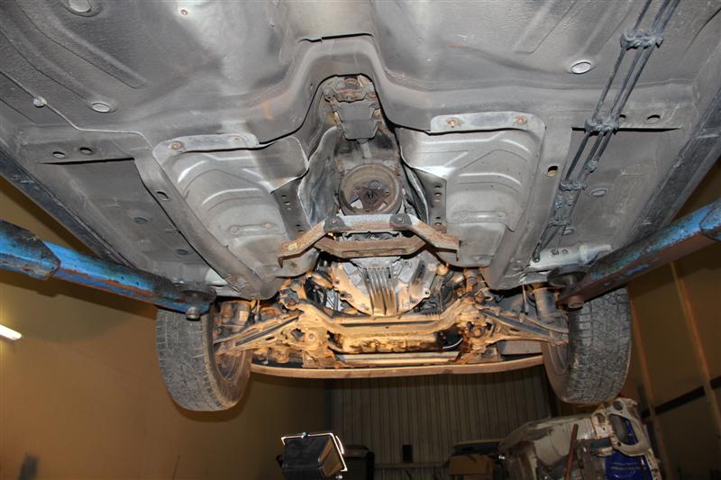

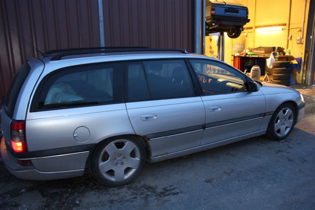

Sodala. War heute nach dem Mittagessen Halle. Mal gucken was mit dem Kombi wirklich los ist. Also rauf auf die Bühne.
Bis jetzt erkannte Mängel: Xenon Scheinwerfer "milchig"; Rote Tieferlegungfedern verbaut; Auspuff hinten am Endschalldämper
ein bisschen undicht; minimaler Rost am Unterboden.
Aber sonst vui super ![]()
Da fällt mir auf: Die "Sommer Omme" lässt sich ganz schön hängen. Hehe ![]()
Ich hab vorne Irmscher Däpfer drin. Gehören da auch die roten Federn dazu? leider kann man keine nummern mehr erkennen. ein grüner punkt ist noch zu sehen. aber sonst nix. hintensind auch rote federn drin. die schauen relativ neu aus. was sagt ihr dazu? nummer von der HA kann man teilweise erennen.

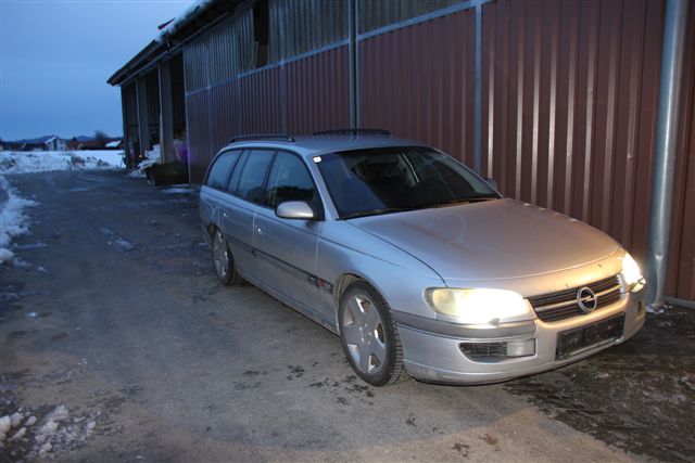

So Leute,
Hab heute meinen neuen Daily bekommen. Es handelt sich um einen Opel Omega MV6 Kombi. Hab heute leider nur kurz
den Kleinen inspizieren können. Aber das Ansauggeräusch allein macht schon süchtig ![]()
Facts: 3.0 L V6 mit 155kW, Automatik, Bj. 10/98
Ausstattung: Tempomat, Klimatronik, Xenon, Sitzheizung, Standheizung, elektrisch verstellbare Sitze, 4x EFH, Niveauregulierung, abnehmbare AHK, TC,...
mal gucken was ich daraus machen kann...
