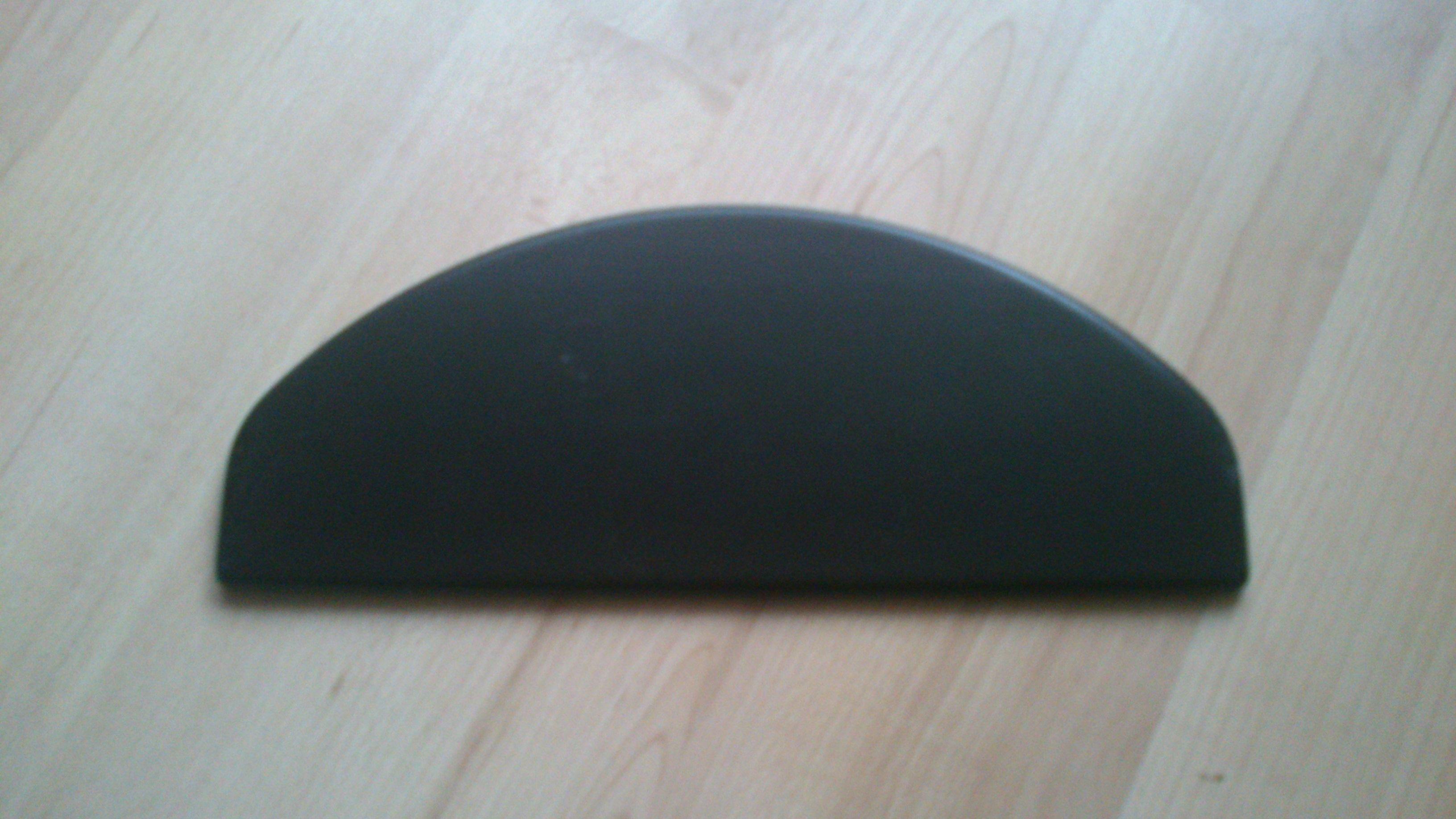

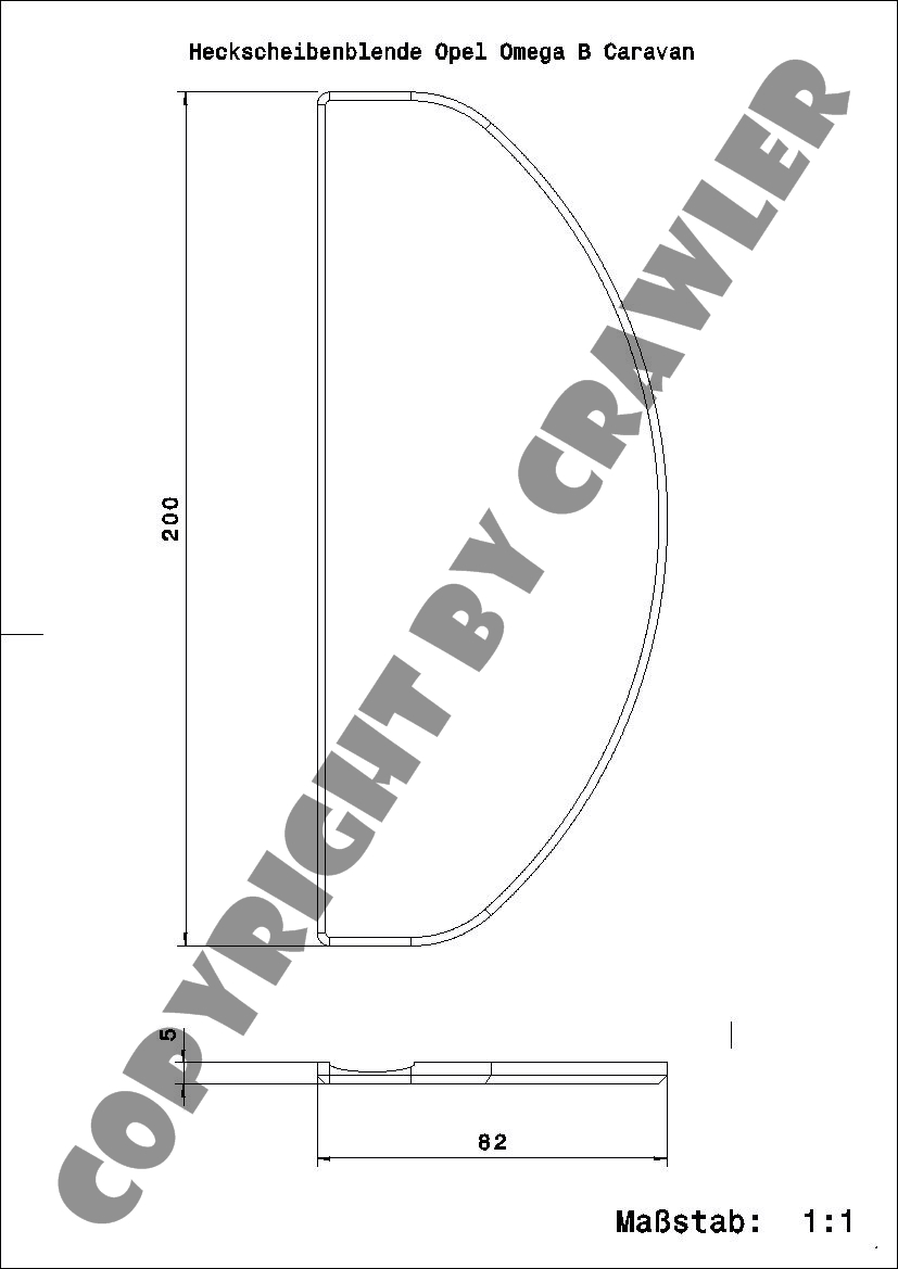

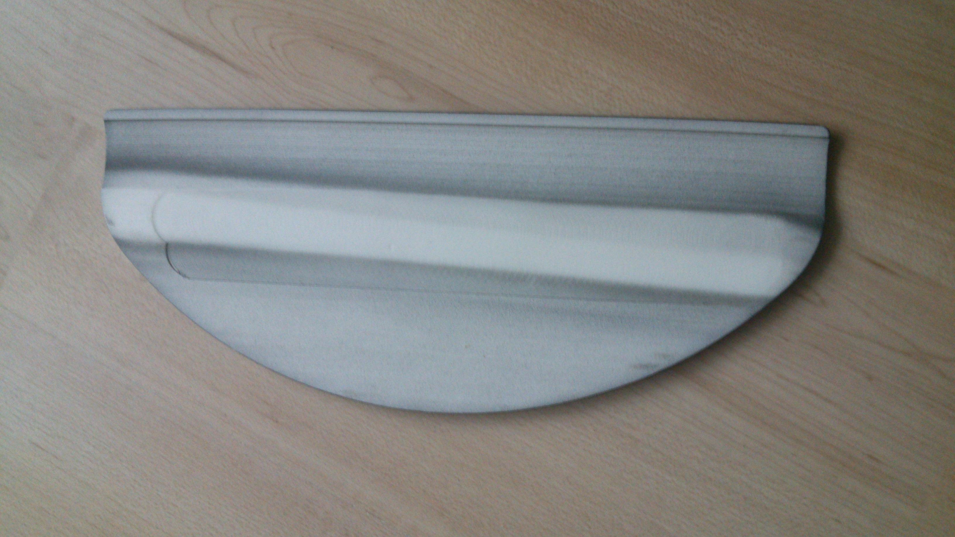

... die aus Glas gibts leider nicht für den Omega. Habe einige Hersteller angefragt aber keine wollte mir welche fertigen - obwohl ich die Blende im CAD nachgebaut habe.
Deshalb habe ich das ganze aus Kunststoff nachbauen lassen ( per SLS; http://de.wikipedia.org/wiki/Lasersintern)
- leider ist die Oberfläche, prozessbedingt, etwas rau und muss erst abgeschliffen und gefillert werden.Wer Interesse hat bitte eine PM an mich, eventuell kann ich noch welche nachfertigen lassen!
Blende wird dann nach dem lackieren mit Scheibenkleber aufgeklebt! Kunstoff verhält sich wie jeder andere Kunststoff auch.
Ob es wirklich passt?!? Die Skizze ausdrucken und die Blende auflegen, sollte dann genau passen!
