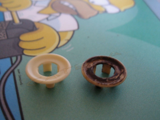

ich habe mir am Montag erst neue Buchsen bei Opel gekauft.
Kosten 0,32€ das Stück.
Jetzt ist das knacken weg und die Tür geht wieder Butterweich auf.
Hier mal ein Bild von der alten und einer neuen Buchse (habe gleich ein paar mehr genommen).
Die alte Buchse hat einen Innendurchmesser von 10mm und die neue Buchse einen von 9,5mm.

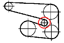

einfach die Markierte(wenn du Klima hast) Spannrolle mit einem passenden Schlüssel nach rechts drehen, damit wird der Riemen entspannt.
Dann Riemen runternehmen und neuen Riemen wieder genauso drauflegen.
