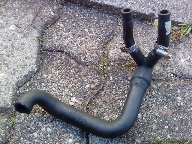

und weiter gehts, habe diese Wasserbrücke abgebaut, an der liegt es auch nicht.
Dann habe ich den Schlauch der zum Heizungskühler geht entfernt, an dem sich ja so ein zusammengeschrumpftes Schlauchdreieck befindet.
Auch dieses andere Teil das wie ein V an der Ansaugbrücke endet, habe ich abmontiert, hat das auch mit dem Kühlwasser zu tun, oder nicht.
Denn am anderen Ende war es eingerissen und verstopft.
Die TeileNr: GM 90 467 163 steht da drauf.
Also man kann erkennen, daß Wasserspuren (angetrocknet) an dem Rohr sind und auch an einem Schlauch der etwas dünner ist und so wie es aussieht runter zum Getriebe geht, wo der endet habe ich nicht gefunden.
Ich glaube viele Möglichkeiten habe ich jetzt nicht mehr, außer das Rohr abzubauen, aber das sieht nicht so einfach aus.Also ich werde jetzt alles wieder zusammenbauen, obwohl ich nicht gefunden habe wo das Wasser rauskam. Das Wasserrohr hat an der Oberseite angetrocknete Spuren und der Halter vom Heizungsregelventil auch.
Ich habe jetzt ein neues geholt und werde noch den Schlauch von jenem Ventil zum Heizungskühler erneuern, da an dem ja mehrere Abzweige sind.
Dieser Schlauch soll ca.40€ kosten und den gibt es nur beim FOH.
Der andere Schlauch, der auf der einen Seite wie ein Y endet und wohl zur Entlüftung da ist, soll 86€ kosten, das kann doch wohl nicht wahr sein, ist der vergoldet

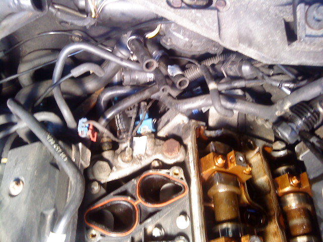

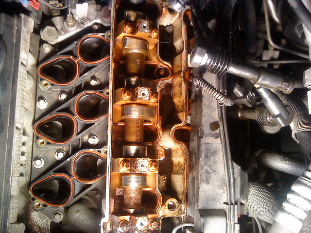

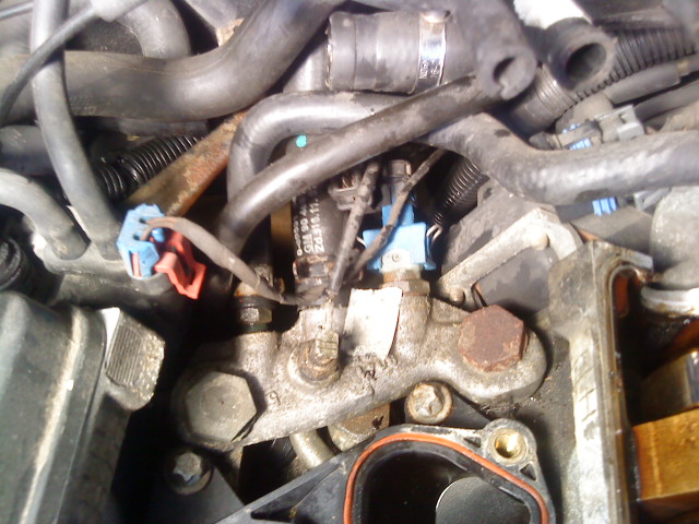

So, jetzt habe ich die Trompeten und den in Fahrtrichtung linken Ventildeckel abgebaut.
Die Sicht ist jetzt ziemlich frei, aber ich habe noch kein Leck gefunden.
Die Zündkerzen stehen im Öl, komisch, daß der noch rund lief.
Nun habe ich mal Bilder gemacht, mich würde interessieren, was da hinten alles zum Kühlwasserkreislauf gehört.
Das Heizventil habe ich ja auch draußen, da kann man nichts verdächtiges sehen.
Wenn ich so weiter mache, dann werde ich den garnicht mehr zusammen bekommen.Gruß Jürgen

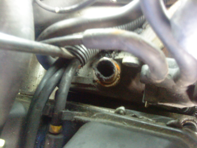

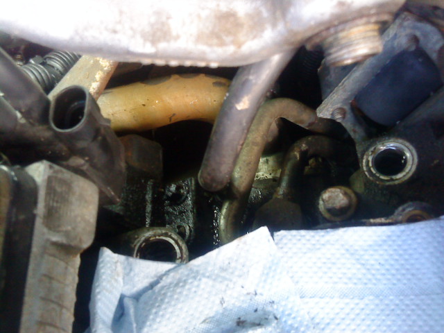

Am Motor ist auf beiden Seiten alles trocken, das muß dahinten wo herkommen.
Es ist schon der Hammer, was sich in dieser Ecke an Schläuchen tummelt.
Vor allem, wie das da hinten tropfte, als ob ein Schlauch weg wäre oder etwas gerissen.@ Nine, das Heizventil kann ich ja sehen und da sind keine Wassserspuren, wobei ich das Heizventil ja beobachten konnte, als der Motor noch lief und da war alles trocken.
Es muß weiter unten noch etwas geben, was ich aber so nicht sehen kann. -
