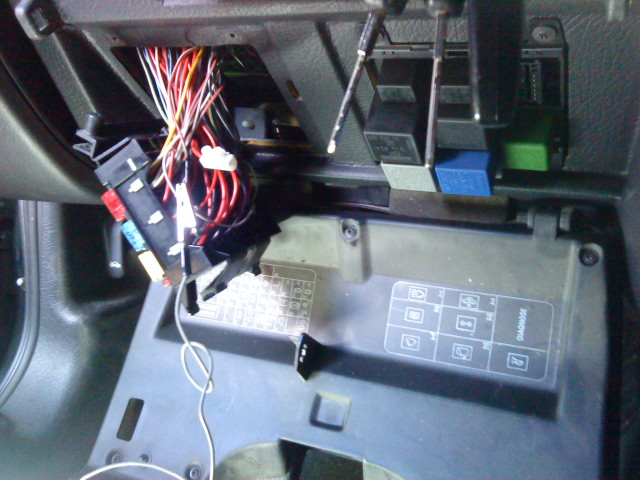

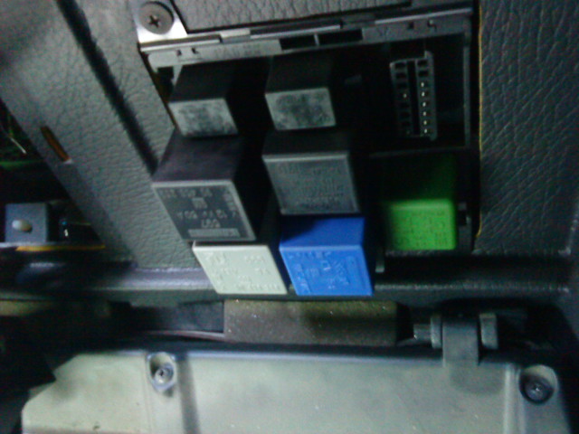

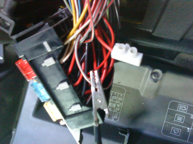

Hallo beisammen,
Hupe geht jetzt und TÜV ist auch neu.
Da ich nicht mehr weiter wußte bin ich beim FOH gewesen, die haben dann meine Hupe instandgesetzt.
Also folgendes:
Kurzschluss in der Zuleitung vom Sicherungskasten zur Hupe, im Hauptkabelstrang.
Darauf hin hat er ein neues Kabel verlegt und das alte abgeklemmt und isoliert.
Nun ging die Hupe, aber dauerhaft, sie ging nicht mehr aus.
Jetzt hat er die Stosstange abgebaut und festgestellt, daß da mal jemand diese abmontiert hatte und beim wieder anbringen ein Kabel eingeklemmt wurde.
Dadurch war es dauerhaft auf Masse und das hat er dann auch instandgesetzt.
Der ganze Spass hat 150€ gekostet, aber ohne Tüüt kein TÜV. ![]()
