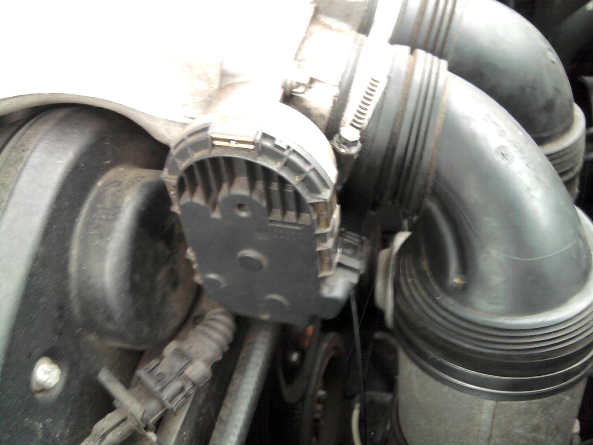

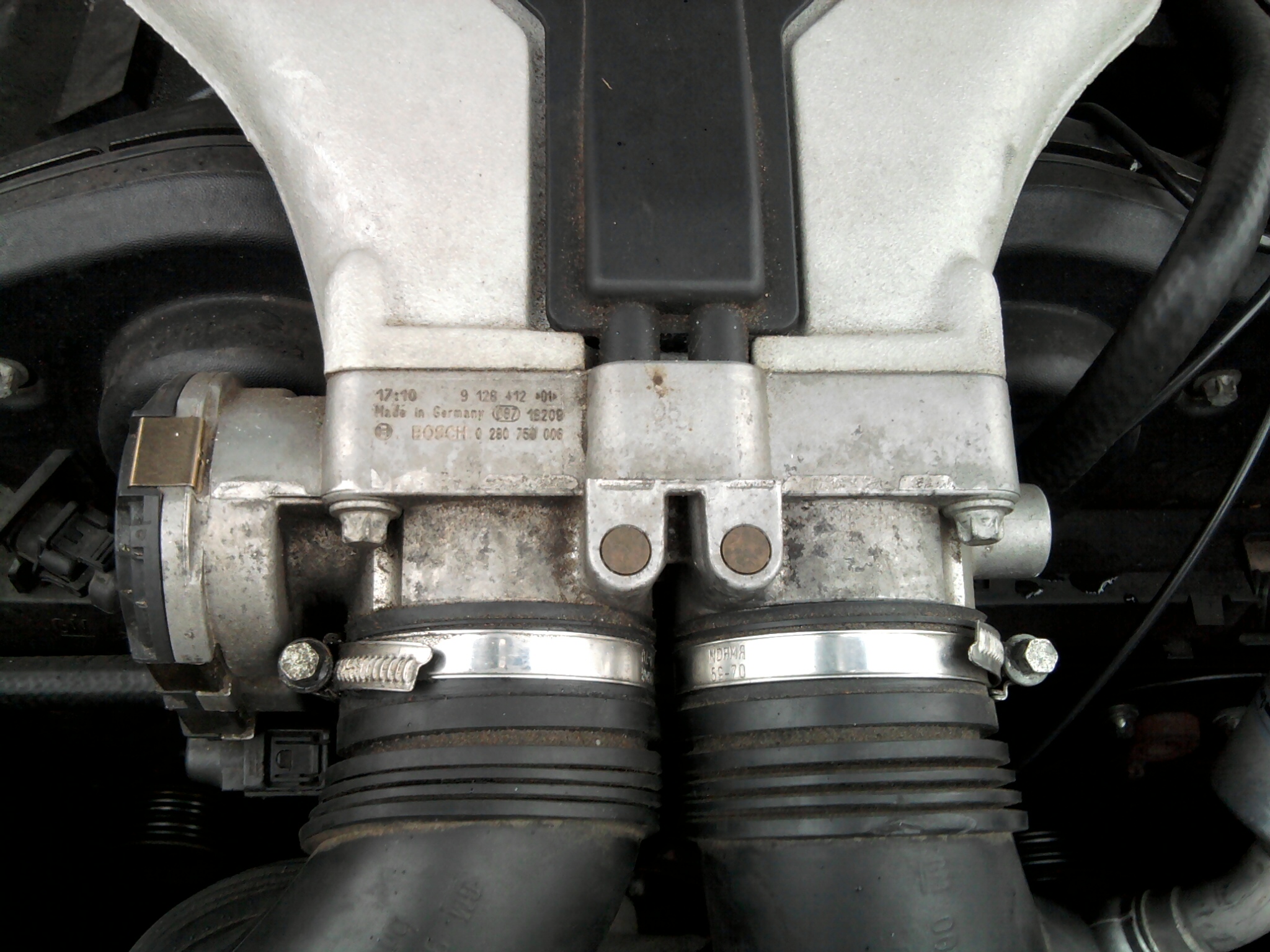

Hab mal ein Bild von der Klappe angehangen.
mfg olli
Moin Rosi,
dank dir, aber die Klappe ist sauber Bohrungen sind frei. Kann es sein, das jetzt was neu programmiert werden muss??
PROBLEM, meine Omi wollte gestern im warmen Zustand nicht anspringen. Er gab mir folgenden Fehler.
- P1523 Elektronischer Drosselklappensteller Funktionsstörung
Habs dann später ( Motor war kalt) nochmal probiert und er sprang an -ohne murren. Aber es leuchtete die Motorelektr. (Auto mit Gabelschlüßel) und P1523 war auch noch da.
Heute Morgen wollte ich starten, nichts ging. Er springt nicht an. Also bin ich los um Drosselklappenpotie zubesorgen.
Habe auch einen bekommen nur ist das Ding völlig anders. -Passt nicht. (Wo kriegt mann den richtigen her??)
Jetzt hab ich die Drosselklappe ausgebaut, saubergemacht und wieder eingebaut doch Omi will immer noch nicht.
Der Fehler P1523 ist jetzt zwar weg aber dafür sind 2 neue da, P0120 und P0220.
- P0120 Drosselklappen-/Fahrpedalposition falsches Verhältnis
P0120 Drosselklappen- /Fahrpedalpositionsgeber "A" Signal zu groß/ klein
P0120 Drosselklappen- /Fahrpedalpositionsgeber "A" Funktionsstörung
- P0220 Drosselklappen- /Fahrpedalpositionsgeber "B" Signal zu groß/ klein
P0220 Drosselklappen- /Fahrpedalpositionsgeber "B" Funktionsstörung
Die Frage ist, was bedeutet das. Ich seh da nicht ganz durch. Hängt bestimmt zusammen -denke ich- aber kann man das präzisieren? Eventuell durch ausgrenzen oder so? ![]()
Bin über jede Hilfe dankbar.
LG Olli
