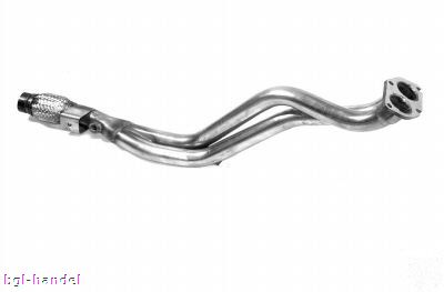

Hallo Stefus ,
es sind vom Krümmer aus zwei Rohre die an der Stelle in ein dickes Rohr zusammenlaufen , danach kommt das Flexrohr und der Kat . Das ganze nennt sich Hosenrohr und ist serienmäßig ein komplettes Teil zusammen mit dem Kat .
Was man auf dem Bild im Vordergrund sieht ist nur das Hitzeschutzblech was um die beiden Rohre gewickelt ist .
Eine Schelle oder Dichtung gibt es an der Stelle nicht , ich vermute das es bei Dir gerissen ist (passiert häufig an dem Übergang von 2 auf 1 Rohr) - da hilft nur schweißen lassen oder ein neues reinbraten (gibt es als Reparaturstück ohne Kat - leider trotzdem nicht ganz billig ... ca. 150 ,- ) .
Gruß Andre
