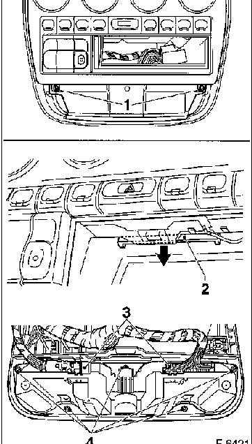

Hallo ,
wenn Ascher und Radio (inkl. Rahmen) ausbaut sind schaust Du mal von schräg unten mit einer Taschenlanlampe in den Radioschacht . Dann siehst Du oben einen Vierkant aus Metall , das ist der Hebel um das komplette Bedienteil auszurasten . Den Hebel musst Du nach unten ziehen .
Sei vorsichtig , es haben schon genügend Leute anstatt dem Vierkant eine Metallstange von der Heizung erwischt und diese herausgerissen , die bekommst Du ohne das Armaturenbrett auszubauen nicht mehr rein
Die Displays und Schalter sind mit Lichtleitern verbunden , insgesamt brauchst Du 5 neue Birnchen mit Fassung . Nur einzelne zu tauschen ist nicht ratsam , meist geht dann nämlich direkt die nächste kaputt .
Die Birnchen bekommst Du beim FOH . Ich hoffe die haben den Preis schon gesenkt , hab vor 1,5 Jahren noch satte 22 Euro für 5 so kleine 3 Watt Birnchen bezahlt .
Andre
Edit : auf den Bild Nr. 2 ist der Vierkant zum ausrasten .
