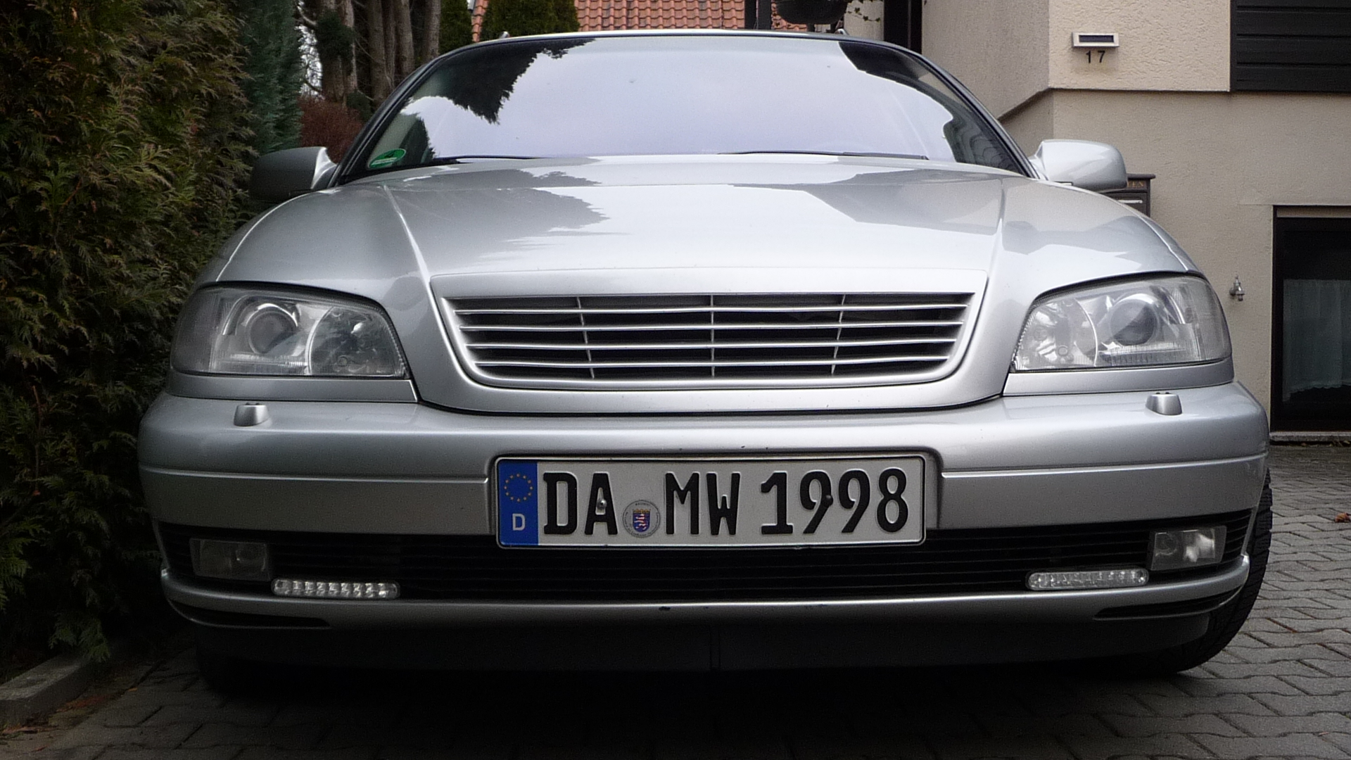

Falls es aber jemanden doch noch interessiert: so habe ich sie vor über 5 Jahren bei meinem Facer eingebaut:
