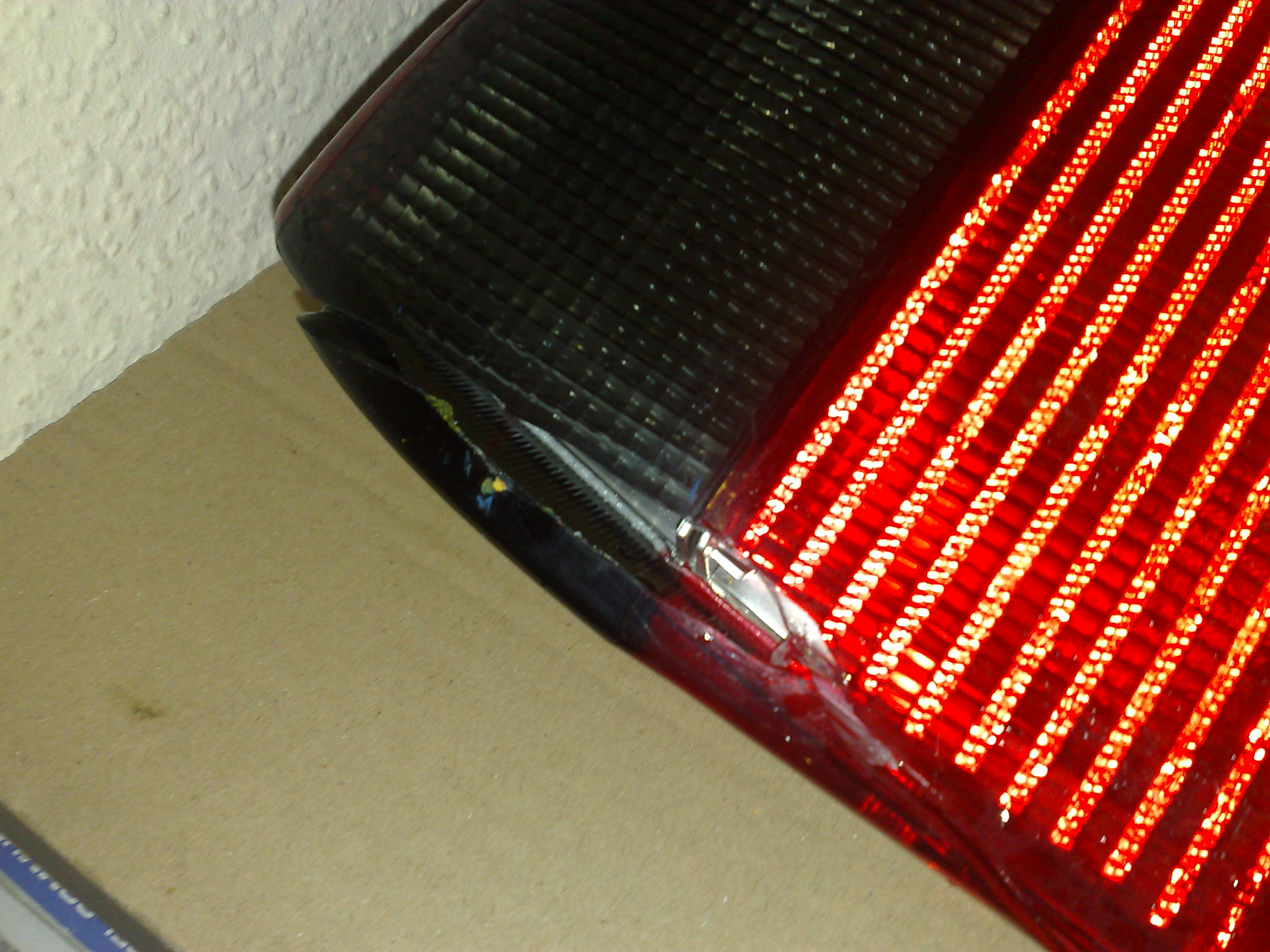

Hab Gerade auch nen Treffer an nem Pöller gelandet.
Hat aber Gott sei Dank nur nen Rüklicht und die Chromleiste erwischt.Nun meine Frage, muss ich die Stossstange abbauen um die Chromleiste rauszuholen?
zwecks richten, die ist nen Bissl krumm.Rücklich hat ich noch eins im Kelle da ist es nicht ganz so schlimm

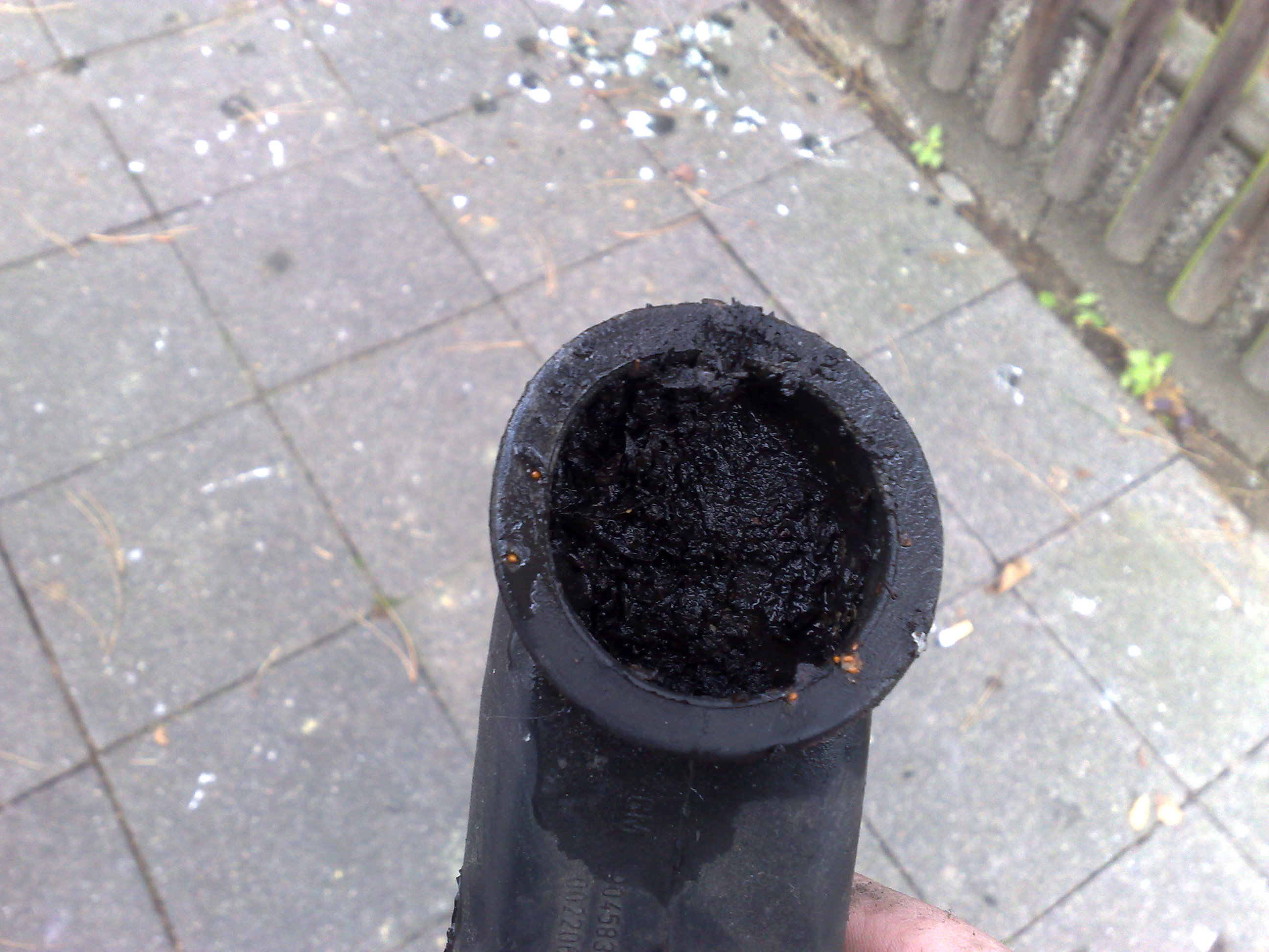

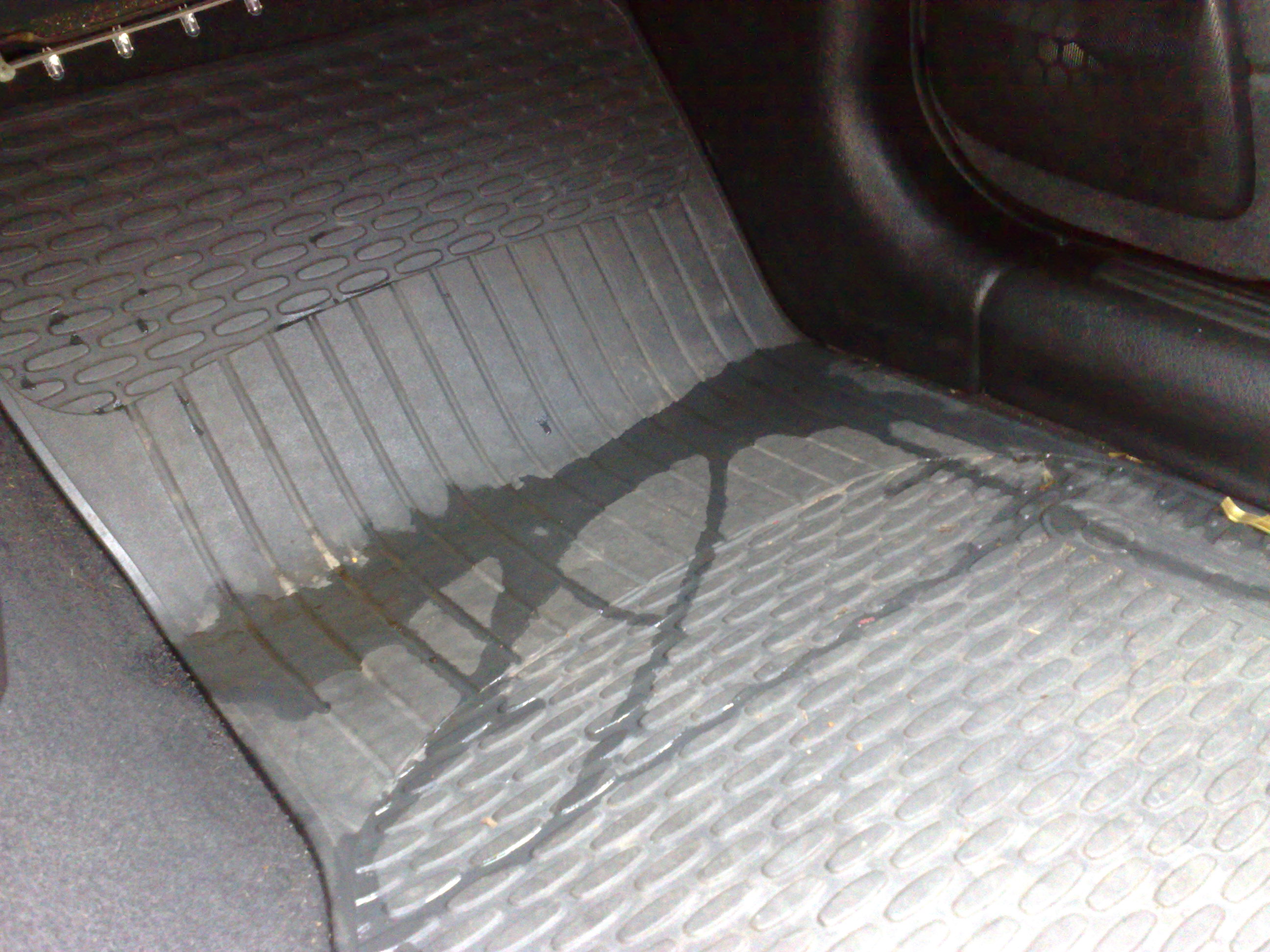

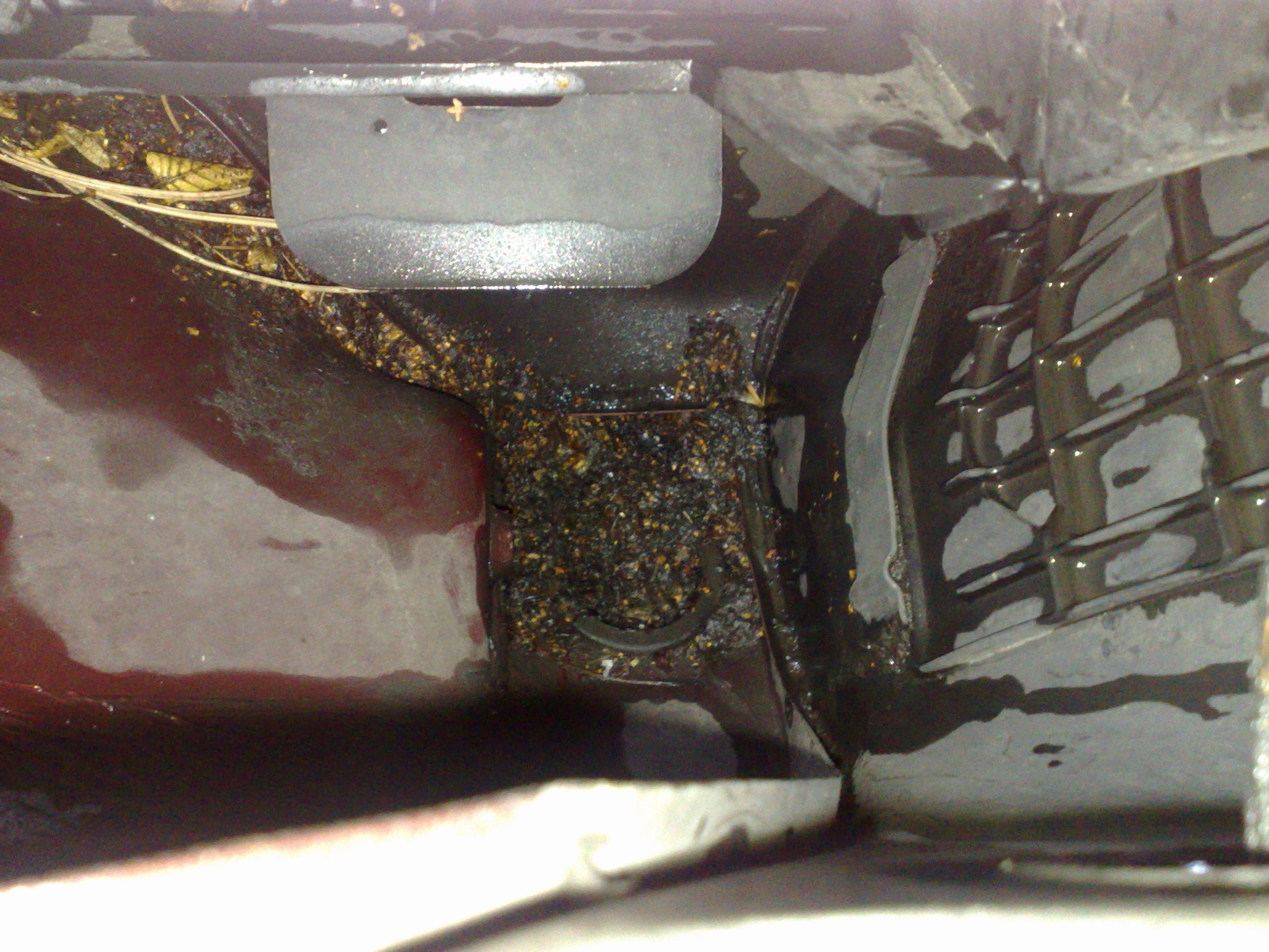

Mahlzeit Leute,
Ich hab vorhin so gedacht, gönn deinem Auto mal ne Wäsche.
Gesagt getan, also inne Waschstrasse rein und waschen.
Setzt mich wieder ins Auto dreh den Schlüssel und denk mir noch der Lüfter von der Heizung hört sich aber Komisch an.
Genau in diesem Moment ist es als ob mir jemand in den Beifahrerfußraum kotzt :kotz: und alles ist Nass.
Ich hab dann gleich mal in die Service klappe vom Inneraumfilter geschaut und siehe da, ich hab nen Pool.
Hab jetzt den ablaufschlauch einfach mal rausgeholt und alles mal Gereinigt.
Ich muss sagen der Schlauch an sich schreit ja gerade zu danach zu Verstopfen, so wie der sich verjüngt am Ende.Hoffe ich hab jetzt erstmal Ruhe und kann wieder Ohne Bedenken Waschen.
Bis dann! Markus
