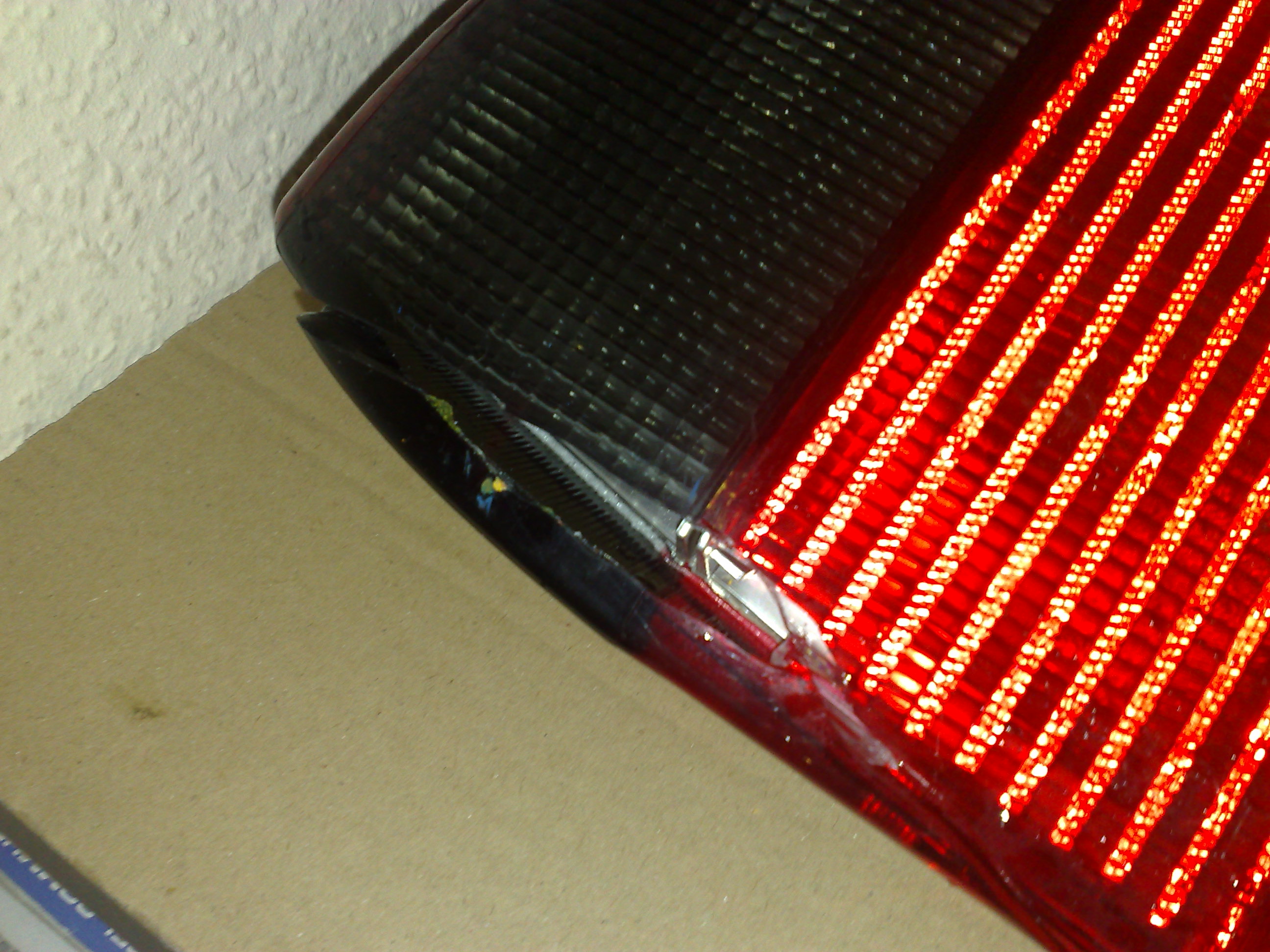

    Da mir dem richten hat nich ganz gewünscht geklappt, sieht zwar besser aus aber man siehts eben.
