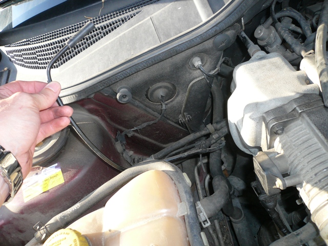

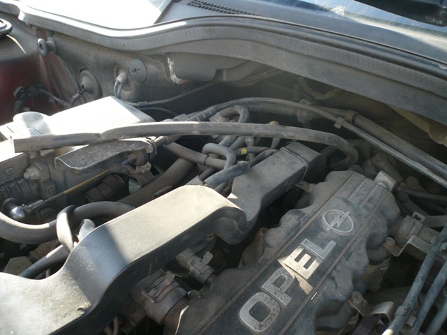

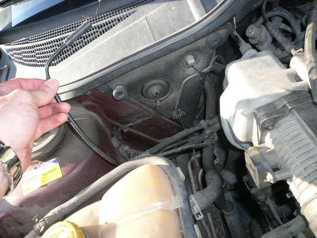

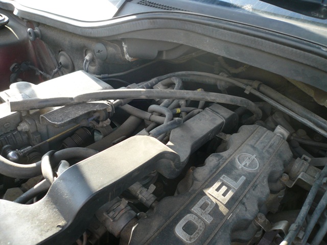

    Hallo.
    Ich habe heute versucht mein Tankentlüftungsventil zu tauschen. Abgesehen davon, dass ich das Teil nicht einmal finden konnte, bin ich dafür auf zwei Schläuche/Leitungen gestoßen, die einfach so lose im Motorraum ihr Dasein fristen. Kann mir einer von Euch sagen, was das für Schläuche/Leitungen sind, wo die her kommen und wo die angeschlossen werden müssen? Ich hoffe nicht, dass diese Schläuche etwas mit meinen Fehlercodes (19 - Drehzahlsignal falsch, 61 - Tankentlüftungsventil, Spannung zu niedrig) zu tun haben.
    EDIT:
    Habe gerade heraus gefunden, dass das zweite Bild mit dem dünnen Schlauch vom Tankentlüftungsventil stammt. Also bleibt noch die Frage nach dem Schlauch vom ersten Bild.

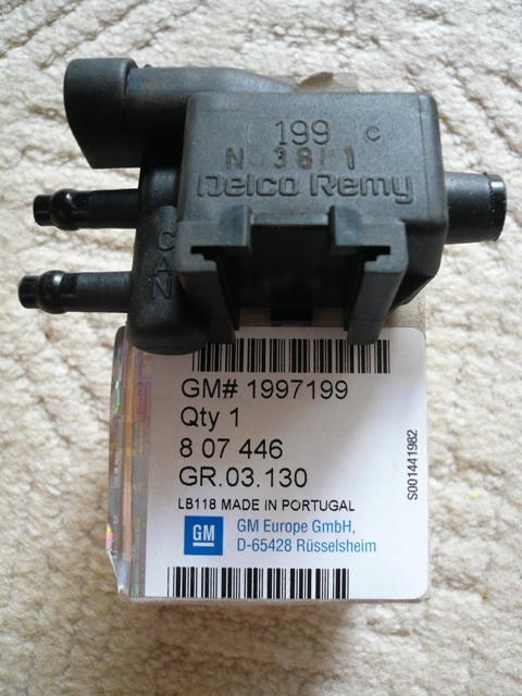

    Danke für die Hilfe, aber ich glaube, ich finde dat Dingens nicht. Es soll - vorausgesetzt, Opel hat mir das richtige Teil besorgt - so aussehen, wie auf dem Bild.

    EDIT: Habs gefunden, gerade eben. Ich war meilenweit entfernt mit meinen Vermutungen. DAs gute Teil sitzt direkt neben dem Motor auf der Beifahrerseite. Die ganzen Kabel und Leitungen, die da drüber lang gehen, verstecken das Teil mehr als gut. Danke trotzdem für die Hilfe.
    Nur noch einmal zur Sicherheit. Ich meine das Tankentlüftungsventil, welches den Fehlercode 61 verursachen kann (Tankentlüftungventil - Spannung zu niedrig).
