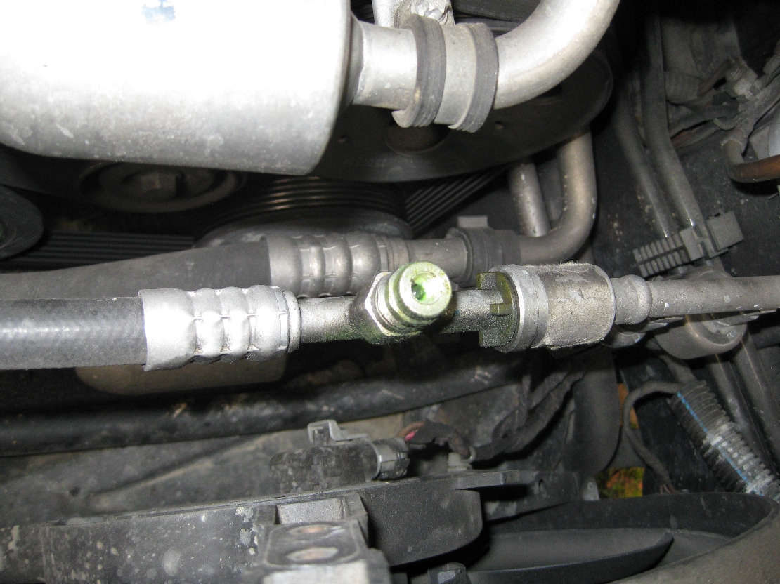

    So, Klima läuft wieder. Hab bei nem FOH im Nachbarort das Ventil für 5 EUR bekommen und bei der freien Werkstatt meines Vertrauens einbauen lassen und Klima füllen lassen was mich dann 50 EUR zusammen gekostet hat. Macht dann 55 EUR statt 550EUR.
    Mein FOH vor Ort hat ziemlich nach Erklärungsversuchen gerungen als ich nochmal da war und ihm gezeigt hab, daß da ein neues Ventil in der Leitung steckt.
    Wollt mir dann weismachen, daß sei nur gesäubert worden und könne nicht gewechselt werden. Interessant war dann der Blick, als ich ihm das alte unter die Nase gehalten hab...

    Hallo allerseits.
    Leider habe ich festgestellt, daß ein Serviceventil undicht ist und dadurch die Klima Kältemittel verliert.
    Der FOH sagte mir allerdings, daß das Ventil nicht einzeln zu ersetzen ist sondern die komplette Leitung ersetzt werden muss.
    Frage: Ist dem wirklich so oder gibt es hier andere Möglichkeiten?
    Es handelt sich um das Kühlerseitige Serviceventil.
    Danke schonmal für die Antworten.
