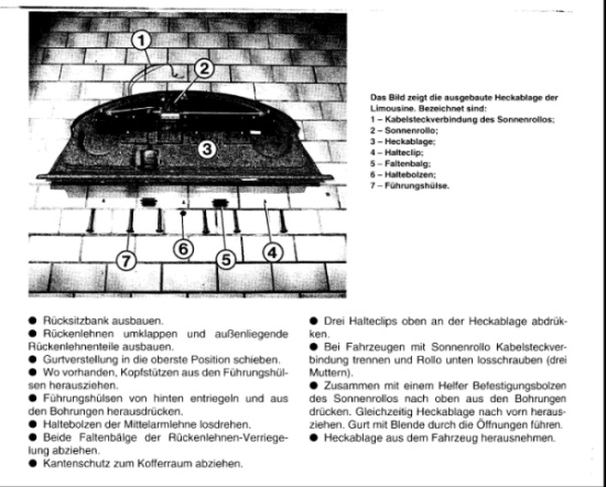

Es kann sein das sich die alte Hutablage keinen Milimeter bewegt, da hilft nur rohe Gewalt, da es sein kann das beim Einbau im Werk Scheibenkleber ab der Rand der Hutablage gekommen ist. Also nicht aufgeben, zum Ausbau guckst Du im Anhang.
