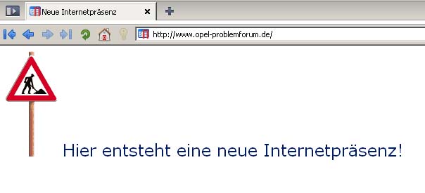

Jetzt kommt immerhin eine forumseigene Offline-Meldung. Die kam aber vorher auch schon, bevor dann obige Meldung kam. Naja, denke auch, dass es weitergehen wird. Ist doch als Archiv eine wertvolle Quelle...
Wieso? Hat das OPF den Besitzer gewechselt? Letztens muss dort ja ein update gewesen sein, zumindest sah alles anders aus...
Tote Hose seit gestern:
