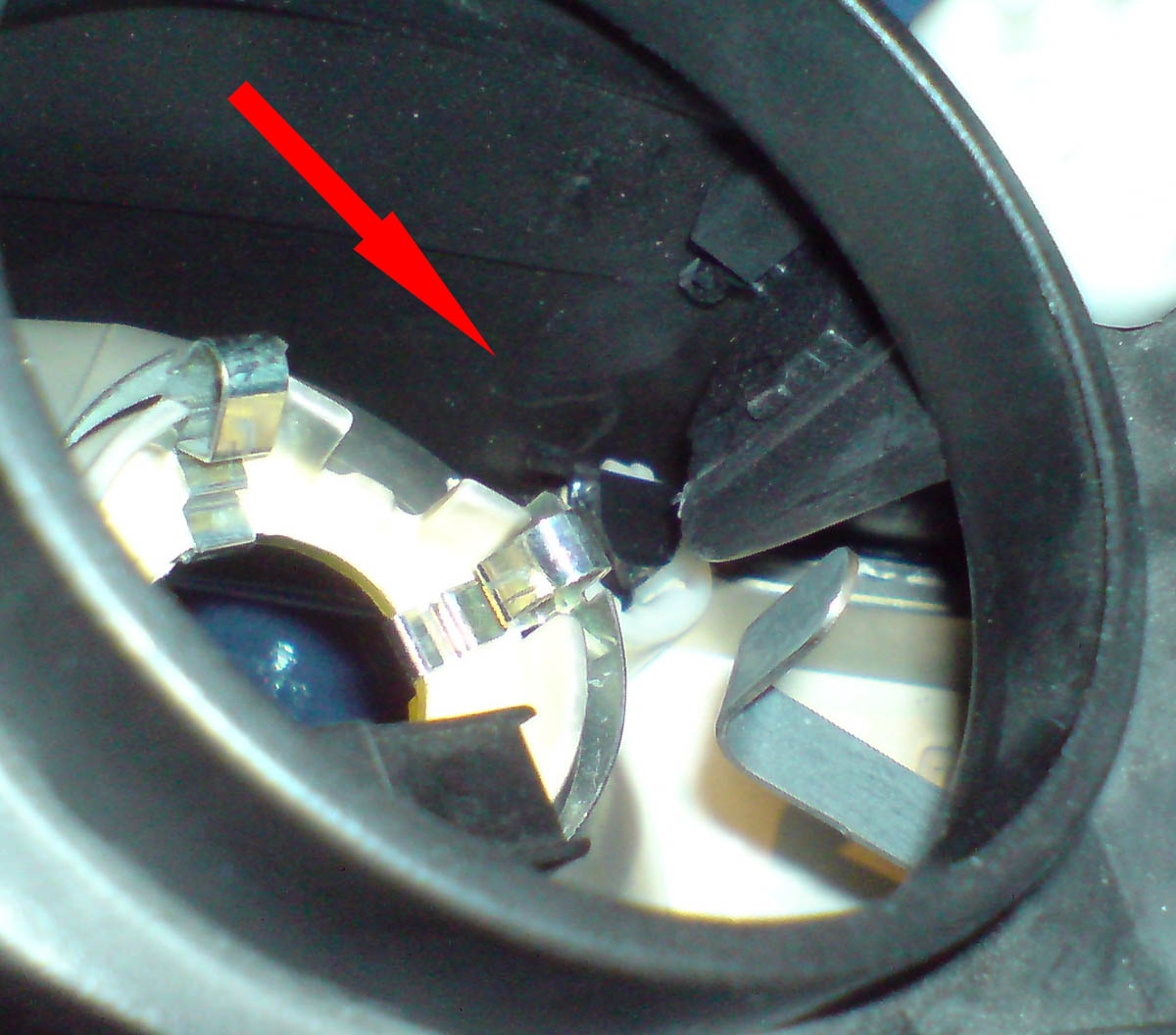

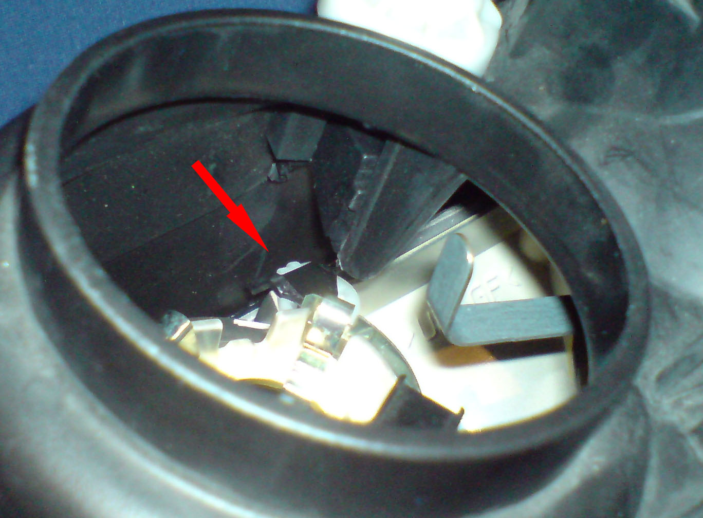

Hallo zusammen!
Habe zur Nachrüstung in meinen Caravan bei ebay einen Hella Xenonscheinwerfer gekauft dummerweise von privat...gebraucht aber lt. Verkäufer "so weit ich sehen kann nix abgebrochen...." STIMMT ABER NICHT!
Kann man das reparieren oder besser würde das ggf. von der DHL Versicherung übernommen? Ich denke eher nicht weil ja nicht von aussen direkt beschädigt oder?
MfG Flo
