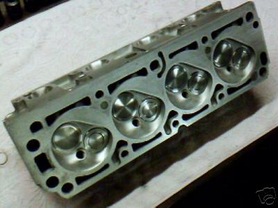

    Hab jetzt alles gefunden was ich gesucht habe :laola2:
    1. der X20SE hat andere kolben als der C20NE >> höhere Verdichtung <<
    2. Kopf vom C20NE passt auf den X20SE
    3. Kopf kann man bis 0,6mm Planen ohne das der freilauf flöten geht
    Und nun zu meiner dem Kopf
    Beschreibung (siehe oben)
    Bearbeites X20SE Saugrohr
    Versand
    = 310€
    Preis ist OK oder ?
    MfG Toni
