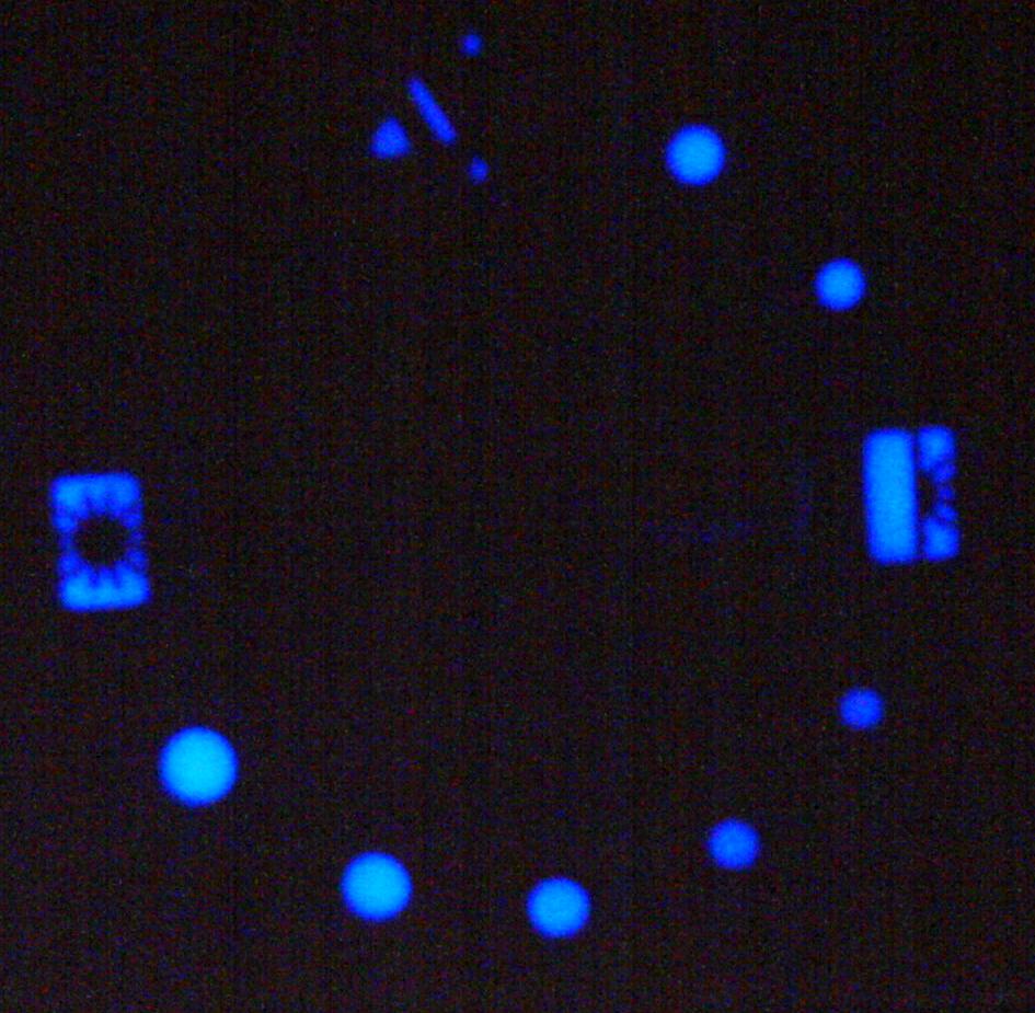

Moin, bei meiner Suche nach dem Fehler in meiner ZV und bei dem ausbau des Infarotempfängers (zweck´s Kontakte säubern)
habe ich ein kleines Lämpchen gefunden, welches bei dem Schiebedach der Beleuchtung der Zeichen dient. Hatte ich vorher gar nicht gewusst das das beleuchtet ist, nun alle für alle die keine Beleuchtung haben.
So hab ichs gemacht:
Zum Ausbau:
- Drehschalter abziehen (wenn der net abgehen sollte dann gibt´s noch eine rabiate Methode, auf Anfrage)
- Dort wo der Schalter aufgesteckt ist, das Schwarze teil durch zusammendrücken der beiden Nasen aus der Verblendung lösen und nach oben drücken
- Innenraumleuchte ausbauen
- Dahinter befindlichen 2 Schrauben lösen
- Umrandungsgummi zurückziehen (der den Übergang vom Dachhimmel darstellt)
- Blende nach hinten schieben, bis die ausrastet
>> Blend müsste nun ab sein <<
Nun seht ihr den Motor und eine Black-Box, wo der Regler und die Glühlampe herauskommen
- Glühlampe herausziehen
- LED vorbereiten (d.h. die Kathode = Minus verlängern, Anode so zurückschneiden das ihr den Wiederstand noch anlöten könnt, den Abstand zwischen LED und Wiederstand schön kurz halten da der Wiederstand sonst in der Halterung drängelt und es keinen Kontakt gibt >>> zum Schluss die beiden Drähte so zurechtstutzen, dass die LED mit den Drähten genau so lang ist, wie die orgi. Birne mit drähten, lieber etwas länger > kürzen kann man allemal)
- LED in die Fassung stecken (Anode = + muss glaube ich nach linkes Fahrzeugheck zeigen)
Zündung an >>> LED sollte jetzt leuchten
Wenn nicht >>> LED drehen
Ich hab die LED angeschliffen (an der Spitze und an den Seiten)
In umgekehrter Reihenfolge zusammenbauen
Umbau auf eigene Gefahr
Bild wurde mit meinem Handy gemacht, das einzige was net so richtig leuchtet ist der Drehregler
MFG Toni

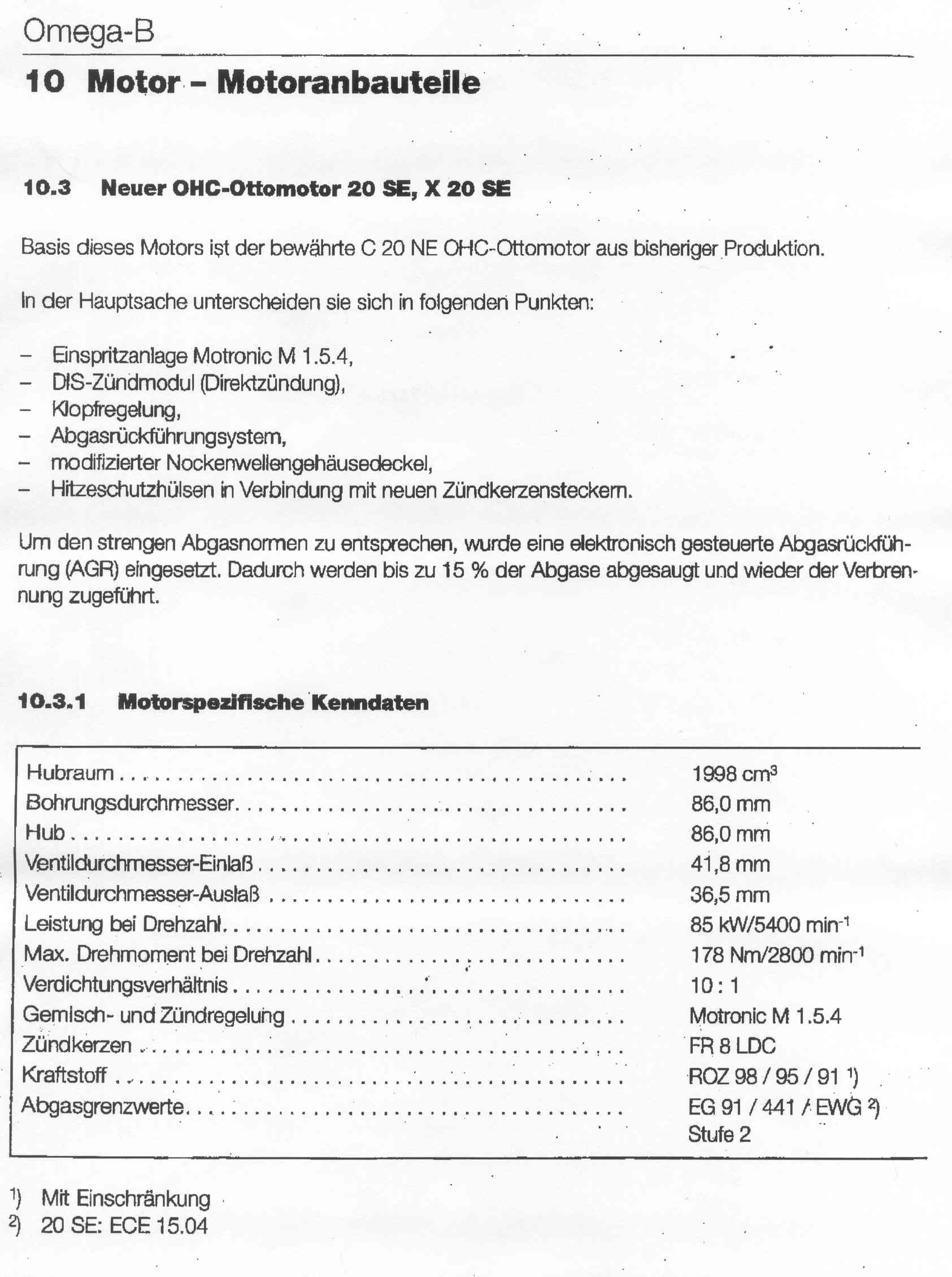

Das ist der Inhalt des RAR >> PDF
Hatte mal an OPEL ne Mail geschickt und da haben die mir das zurückgeschickt.
MfG Toni
