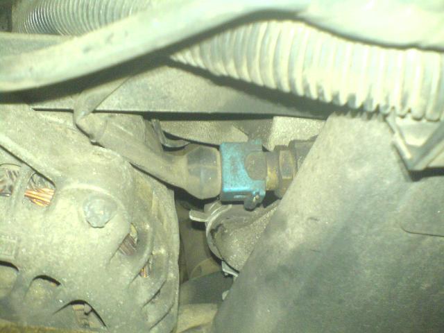

    PS Hab mich nochmal bizzl belesen, ich denke ich weis jetzt wo der Sensor ist >> Mittig vom Motorblock, unter dem Ansaugkrümmer und hinter 2 Schläuchen versteckt.
    Der hat ja ein ziemlich dünnes Kabel, Ist das nur am Sensor gesteckt oder noch ein 2. Mal?

    Sieht man den von vorn oder ist der versteckt?
    Anzugsdrehmoment müsste 20Nm sein oder?
    Letztens beim FOH hat das Tech auch den Klopfsensor als Fehler angezeigt.
    MfG Toni
    ist das der hier?
