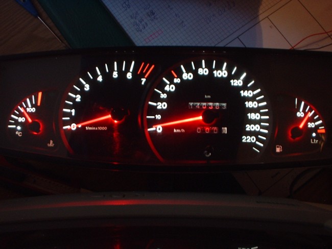

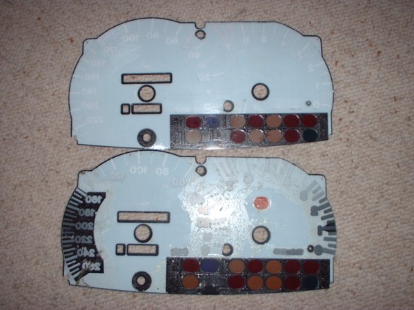

    ich sage jetzt nicht, das du LED´s nehmen sollst :). Das du Helligkeitunterschiede hast ist jetzt normal. Und zwar ist der Tacho immer dort heller, wo du die schwarze Schicht weggekratzt hast, oder? Das macht man nur beim Umbau mit LED´s. Die Plxiglasscheibe ist so gebaut, das die Lichtverteilung optimal ist. LED´s strahlen Punktgenau und Glühlampen ringsherum. Und da dann einige Breiche heller leuchten würden, schwärzt Opel halt die Tachoscheiben in bestimmten Bereichen ein um eine gleichmässige Ausleuchtung zu bekommen. Ob jetzt noch eine zusätzliche Leuchte sinnvoll ist, bleibt die Frage. Eine Leuchte hat 3 Watt und zieht ca. 0,25 Ampere. Und jeder weiss, das egal ob Bauteile, Kabel oder Leiterbahnen knapp berechnet sind. Halt nur für die Last die vorgesehen ist. Es kann gut gehen, aber ich empfehle es nicht.

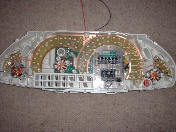

    Versuche doch mal Platinen im Tacho einzubauen mit SMD. So ereichst du ein sehr gutes Ergebnis. Platz ist allemal da um es etwas zu verteilen.
    Kleiner Tipp. Bei LED´s oder SMD´s kannst du mehr Licht reinbringen, wenn du die dunklen Bereiche an der Tochoscheibe entfernst. Ich habe einen Kratzschwamm genommen und es ging sehr gut ab.
