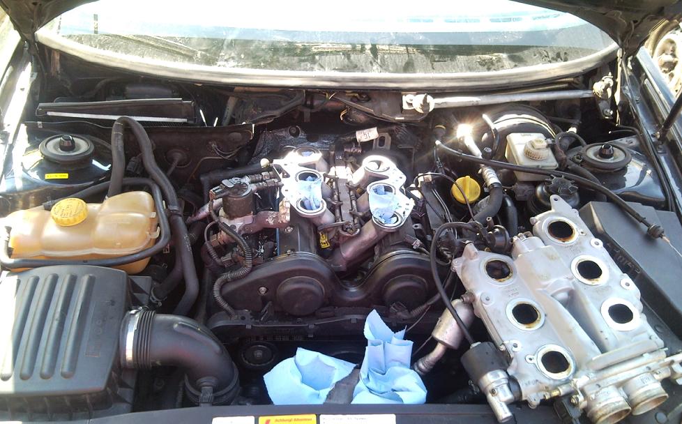

son zufall, hab ich heut gemacht. schau noch kurz ins forum bevor ich schlafen geh und seh den thread ![]()
bei mir hat sichs bemerkbar gemacht durch extremen wasserverlust. die soße lief hinten übers getriebe runter. übern innenraumfilter, die kappe, konnte man schön sehen das es das ventil ist.
hab gleich noch die 2 schläuche mitgekauft, der eine Y schlauch und der kleine krumme. waren auch beide schon gut dabei. so schnell möcht ich aber da hinten nimmer mir den arm aufschürfen, deswegen gleich mitgewechselt.
wasser hab ich auch nicht abgelassen, einfach schläuche weg und gut. hab n halben liter nachgefüllt. kerzen hab ich auch gleich gemacht... der der die zuvor angezogen hatte... bloß nicht bei mir melden. ich sah mich schon den kopf runter machen und alle gewinde nachschneiden/helicoilen oder was da möglich ist... mir ratsche und rohr die dinger aufgemacht...
jetzt sind aber neue kerzen drin, alles heilgeblieben und er leckt auch nicht mehr.
wegen der ansaugbrücke, es geht ohne... aber wie. allein wegen dem rumgefriemel das es wäre wenn der senf dran is, würd ichs wegbauen. hab dabei noch die 3€ teuere AGR dichtung zerstört. wenn man aber dran denkt geht die nich putt. die 6 o ringe, waren noch top und hab ich weiter benutzt.
naja jetzt geht alles wieder ![]()

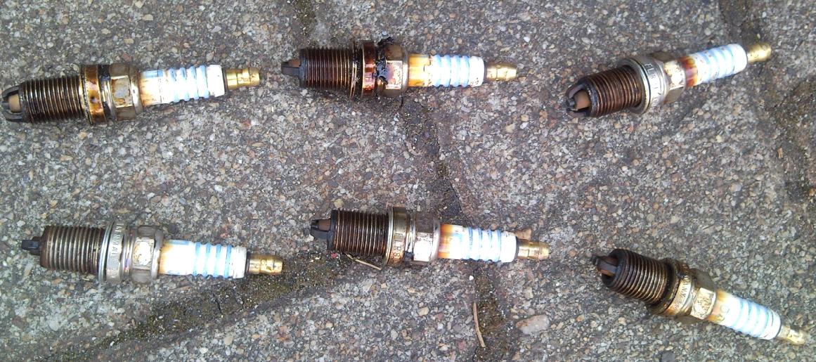

im anhang mal noch n bild, auch von den kerzen... jetzt sinde gute ngk drin, war bitter nötig bei mir.
