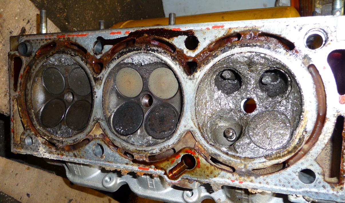

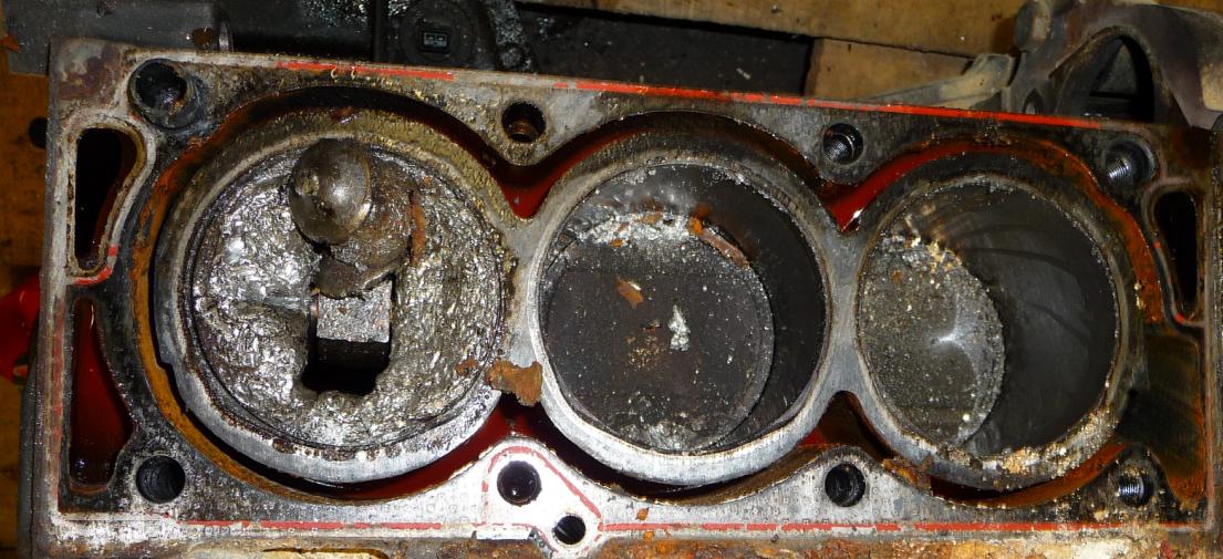

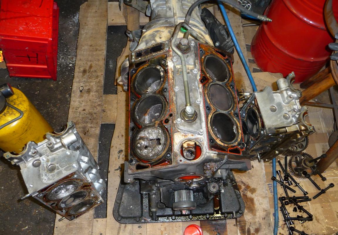

dann als der neue motor drin war und alles bestens funktioniert! hab ich den alten zerlegt. ![]()
hier nach viel geschwafel die bilder.
kurzum: ventil abgerissen, warum auch immer, 2 andere mit in den tod gerissen, zusammen den alu kolben geplättet und alles schön durchs system verteilt und die alubrocken rumgeballert, in jeden zylinder, und auch noch damit nen katalysator zerschossen...
ende vom lied: geiler motor drin, sportkats statt original, die dichten dichtungen mit dem fächerkrümmer verbaut --> 1a ! ![]()
gruß Stefan, hoffe ihr bleibt von so nem sch.... verschont!
Ps: motor war penibelst genau gewartet, immmer warm gefahren immer schön ölwechsel. 196tkm hat er geschafft... viel strecke, aber dennoch zu wenig... hätte mehr erwartet
edit: // was ich noch sagen muss, Zylinderbuchsen haben noch die spuren vom hohnen, kein ölverbrauch und keine riefen in den laufflächen! so schlecht kann der motor eigentlich garnicht sein... plötes ventil

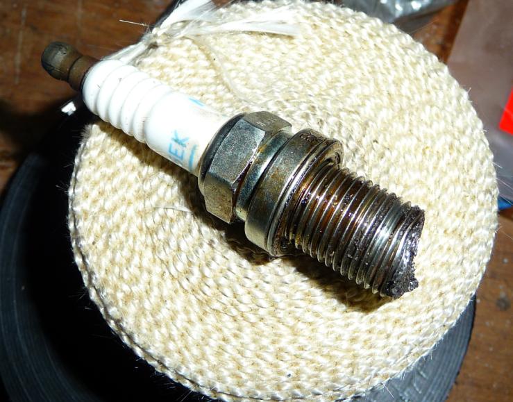

Die zündkerze hat...lasst mich lügen. 1500km?
also die kerze ist an allem nicht schuld jedenfalls
nur opfer.
