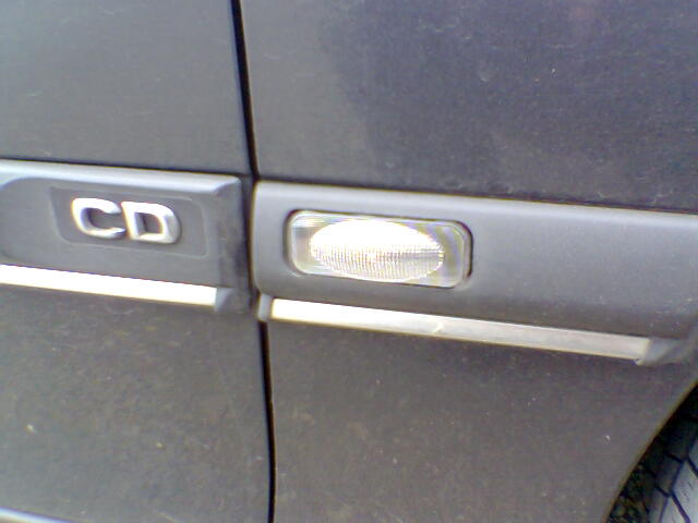

    Nene, ich red von original Opel Seitenblinker, wie es die ab Werk gab. Und meines Wissens nach gab es beim B1 nur in gelb, und beim Facelift erst dann in gelb oder in weiß. Schwarze gabs keine.
