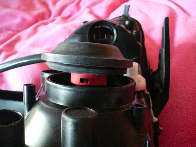

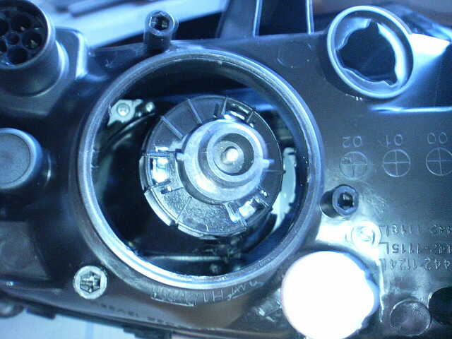

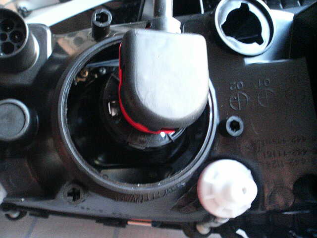

Ich wollte heute meine Xenon Scheinwerfer einbauen. Dabei ist mir aufgefallen, dass der Anschlussstecker für die D2S Brenner zu weit am Gehäuse übersteht. Siehe Bilder:
Jetzt ist ja das Problem, dass ich die Brenner nicht auf press einsetzen kann, da sie beweglich sein müssen, wegen der LWR. Jetzt kann man ja die Kappe etwas abstehen lassen, so dass nach oben genug Platz ist. Das müßte ich aber auch zu den Seiten machen, da der Stecker auch zu den Seiten übersteht. Hat jemand eine Idee, was man noch machen kann. Hatte mal jemand von euch, das gleiche Problem? Wenn ja wie habt ihr das gelöst?
