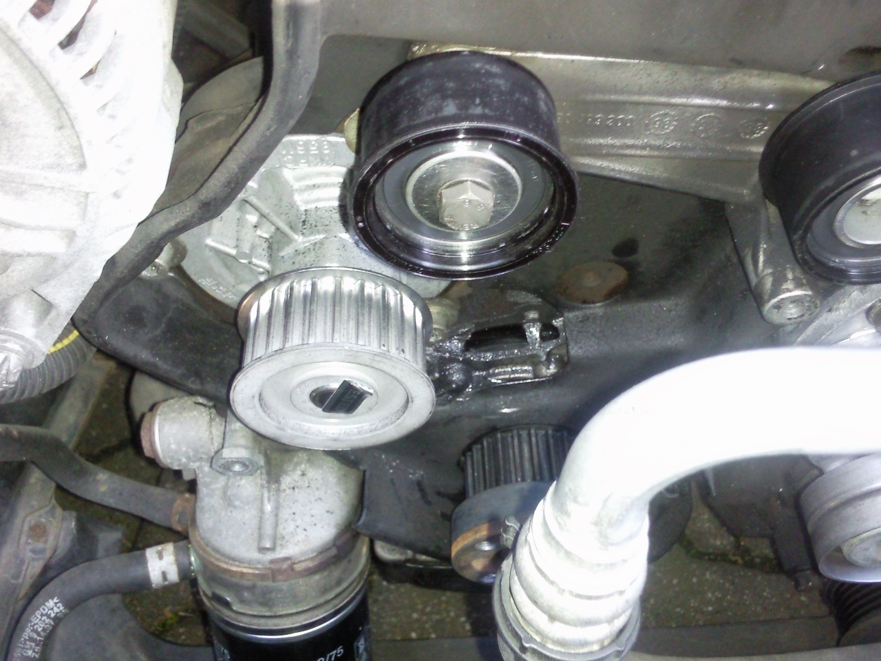

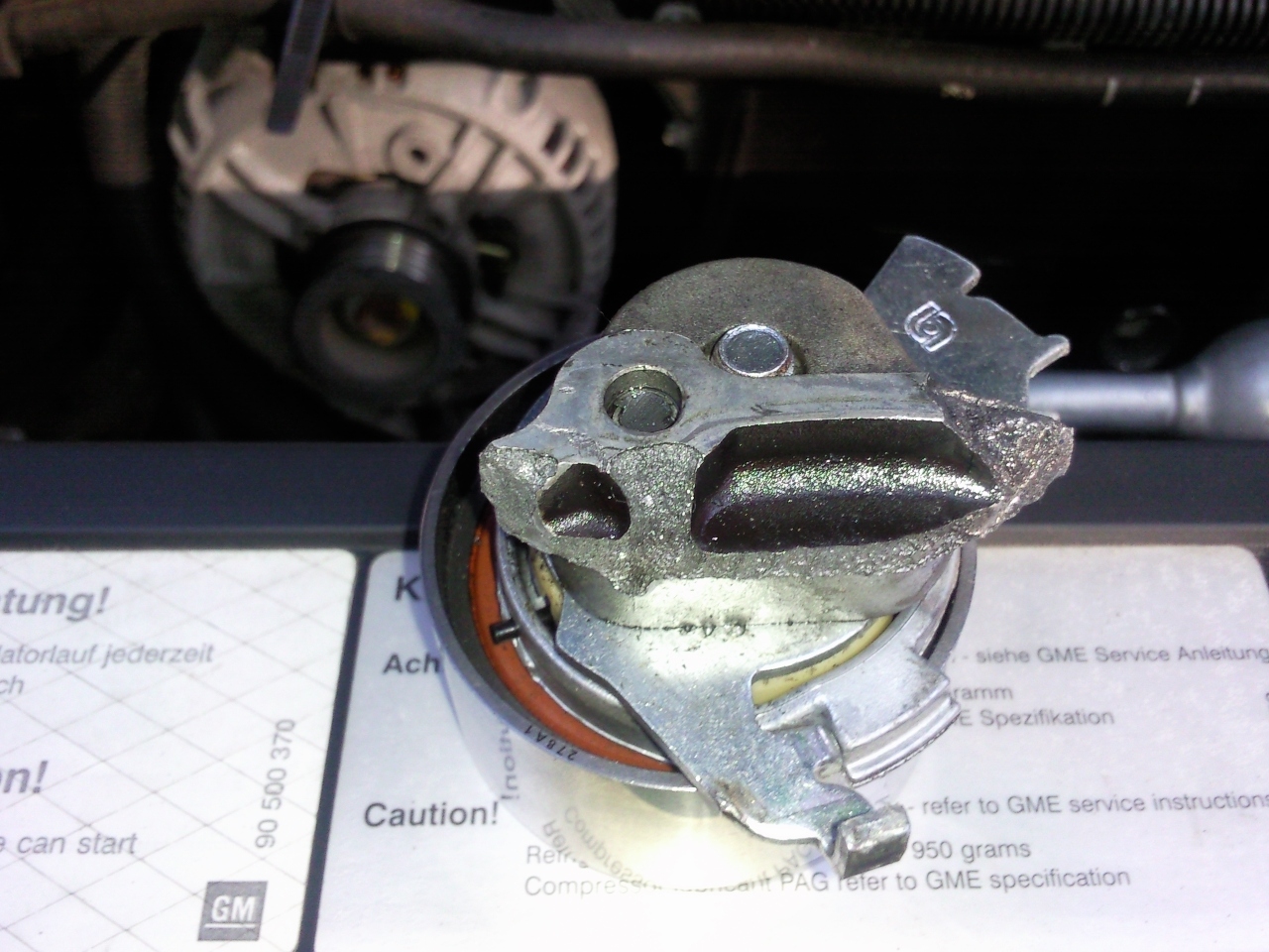

Das Teil, was abgebrochen ist, ist ein Teil der Oelpumpe. Diese ist mit der besagten Schraube am Block festgeschraubt. Das sieht man hier schlecht, da Abdeckung noch montiert ist und der Zahnriemenantrieb auf der Kurbelwelle.

Noch ne Anmerkung zu dem rechten Bild. Über der mittleren Bruchstelle kann man noch den Rest der Schraube im Motorblock sehen. Lies sich ohne Probleme rausdrehen (Kombizange).
