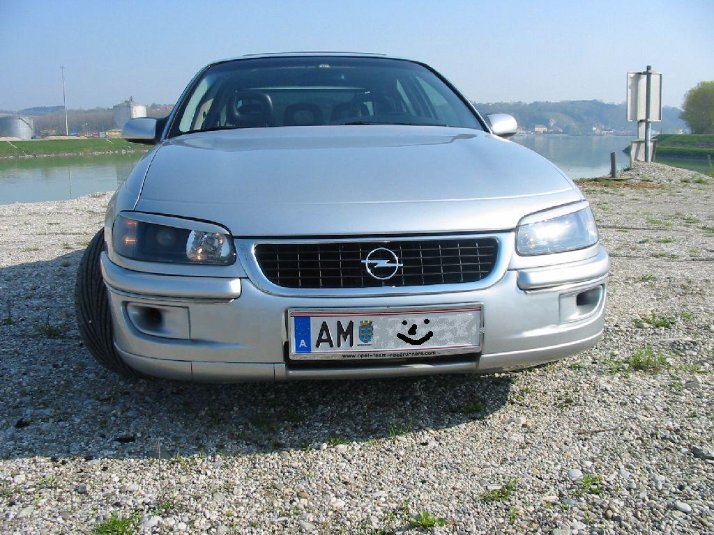

Habe mich mal versucht. Für diesen Umbau bräuchtest du nur die lackierte Blende, den Grundträger kannste behalten.
Habe auch gleich die Spritzdüsen und den Aufkleber von der Scheibe entfernt. ![]()
