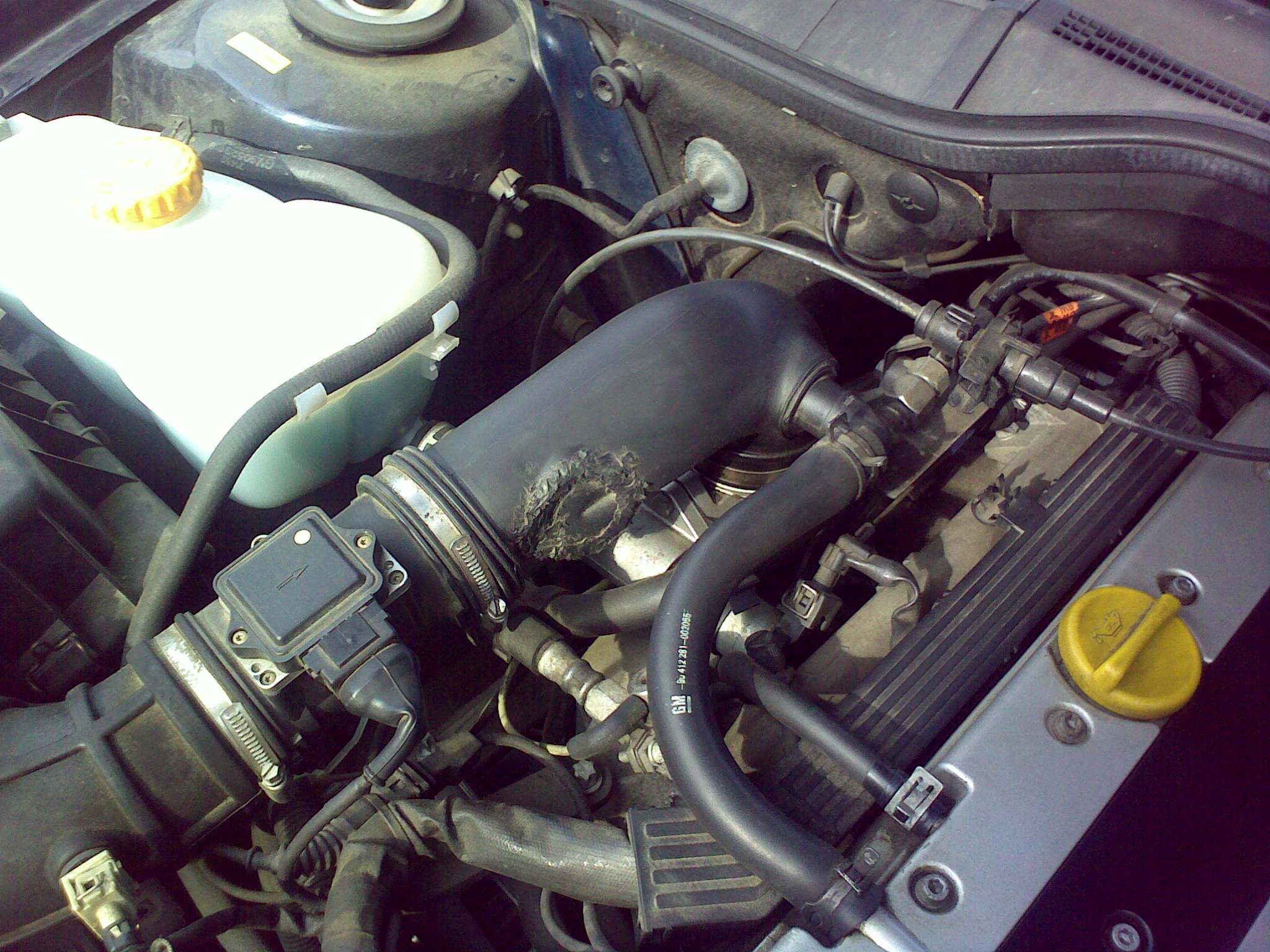

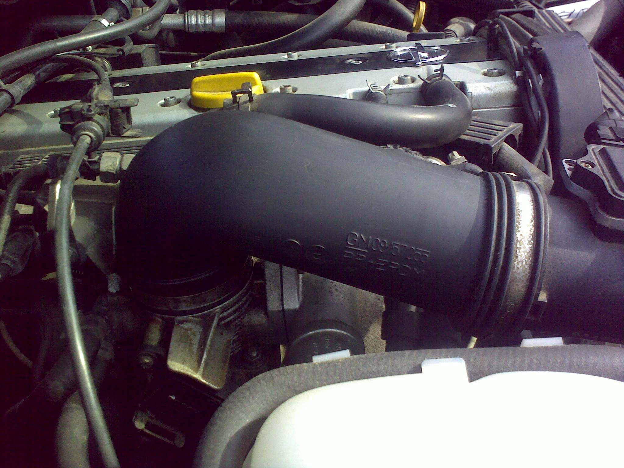

Hier sind mal zwei Bilder. Läßt sich schwer sagen ob sich was dadurch verbessert hat, das Rohr auf der DK ist schon ein paar Jahre drauf.

Den Ansaugschnorchel hinterm Grill habe ich jetzt auch gewechselt, hab jetzt einen vom 94'er V6. Ohne Resonanzquark und mit etwas größerer Öffnung. Das Ansaugrohr auf der Drosselklappe hatte ich schonmal gegen eins vom 2,2l Facelift Omega getauscht. Dieses kommt von der Form her dem "Rotkäppchen" sehr nahe und besteht aus glattem Plastik. Problem war, das Resonanzrohr war noch länger als vom Original. Habe das gewaltsam entfernt und das Loch verschlossen und das Ansaugrohr mußte zum LMM hin noch ein Stück kürzer werden. Ob das was gebracht hat werde ich noch testen. Bei Interesse könnte ich ein Bild machen.
