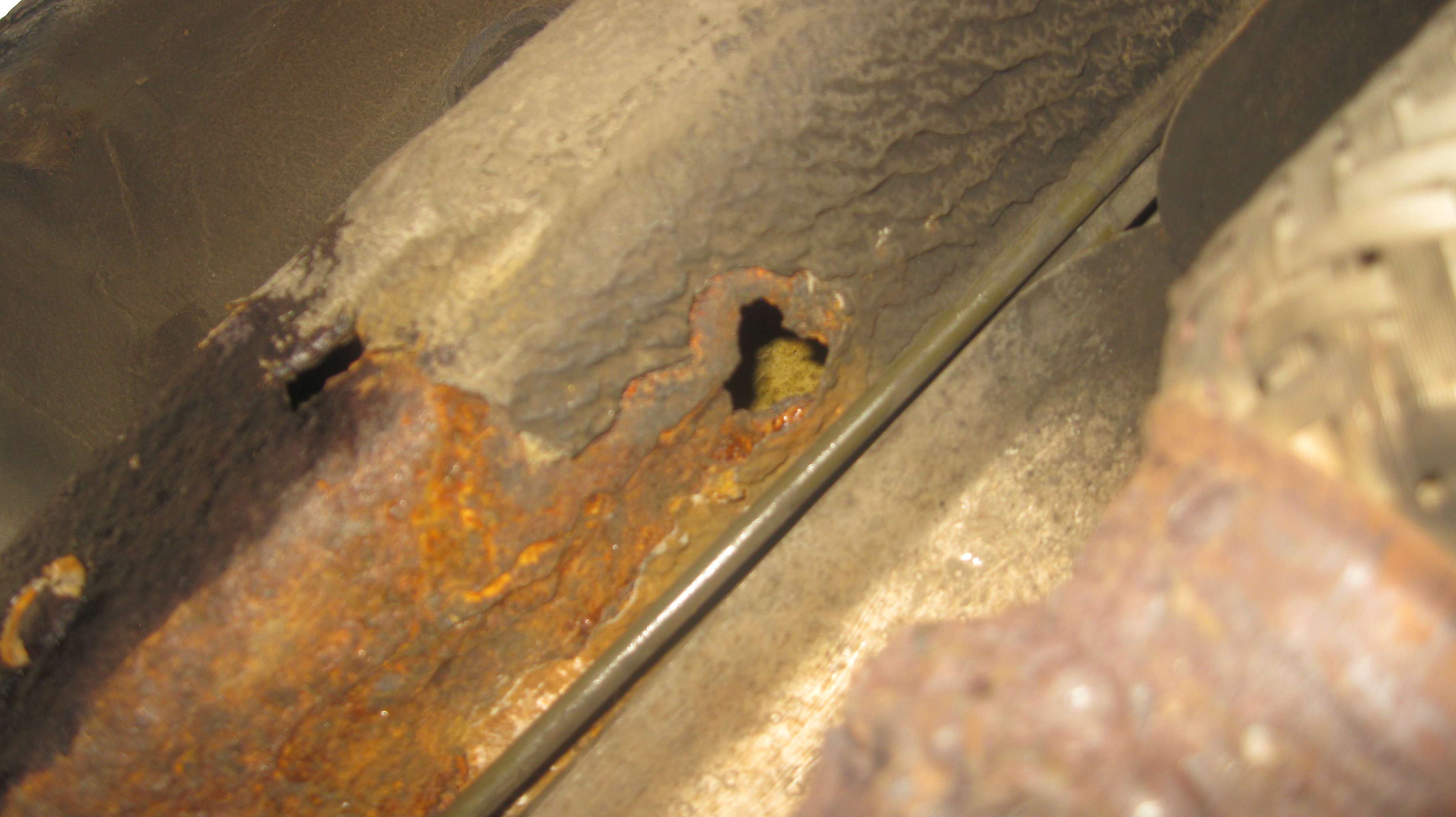

    Ich bin ja derzeit im Fahrerfußraum meiner altem VFL Limo schwer am arbeiten. Besonders der Längsträger ist heikel, weil man da mit der Flex nur schwer bis gar nicht drankommt.Siehe Bild.
    Erschwerend kommt hinzu, dass an der Stelle auch die beiden Bremsleitungen nach hinten verlaufen. Die hatte ich zwar ausgeklipst und mit zwei Keilen ca. 2 cm vom Träger weggebracht, aber irgendwie hat sich der hintere Keil unbemerkt gelöst und die obere Leitung lag nah am Blech und ist beim Flexen beschädigt worden (halb durch, Bremskreis leergelaufen)
    Darf ich zur Reparatur Bremsleitungsverbinder benutzen - gibts von ATE - oder muss die Leitung komplett neu?
