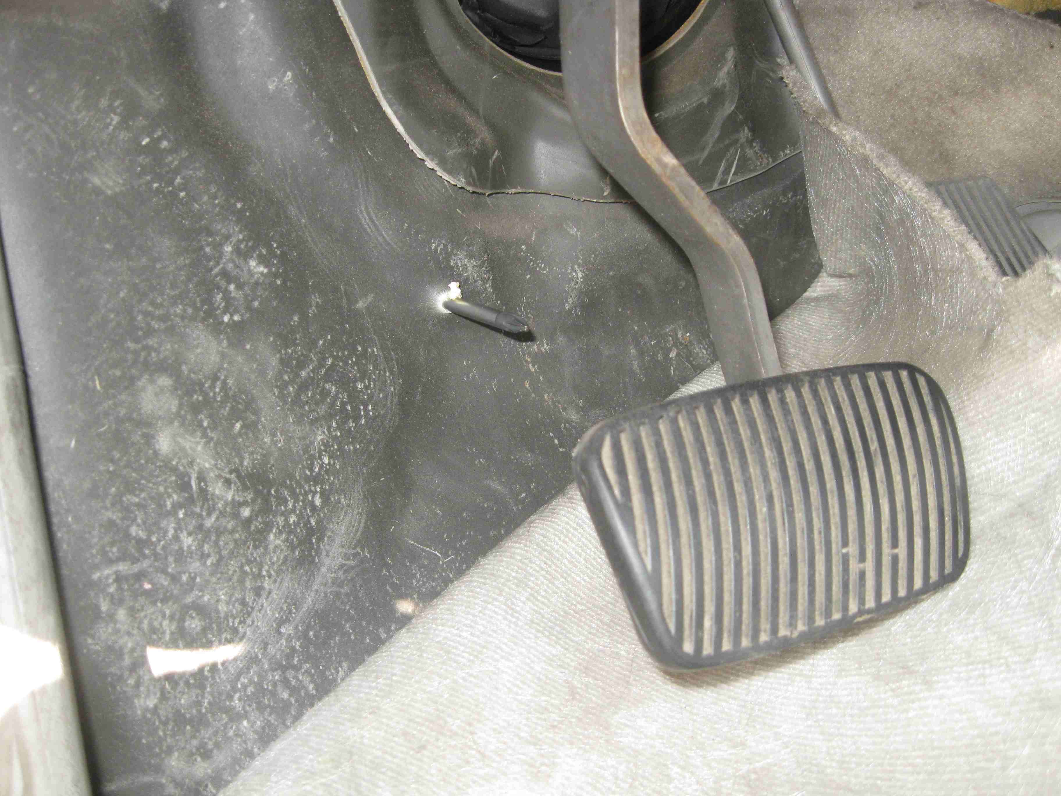

    Moin
    Mein Ommi war auch fahrerseitig nass. Da ich den Innenraum wegen Schweißarbeiten ausgeräumt hatte, war die Ursache schnell gefunden.
    Er hatte 2 Durchrostungen in der Spritzwand zum Radhaus hin, und zwar dort, wo die Bolzen zur Befestigung des Innenkotfügels angeschweißt sind. Ein typischer Schwachpunkt der Omegas ist auch die Stelle links unterhalb der Lenksäule. Von außen ist es die Ecke, wo Längsräger, Radhaus und Spritzwand zusammentreffen. Hier gammelt es beidseitig gern durch.
    Wasser im Fahrerfussraum kann schnell zu Elektronikproblemen führen, da dort ein Kabelbaum (vor den Pedalen) verläuft. Wenn der im Wasser liegt und irgendwo die Isolierung porös ist, gibt es Fehler zum Haareraufen.
    Auf dem Bild sind alle 3 Problemstellen zu sehen.
    Rolf
