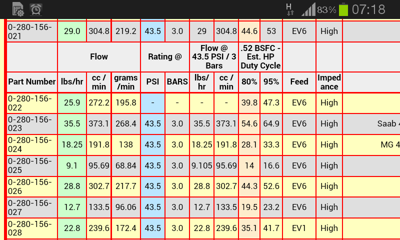

Also kann ich die dinger ruhig einbauen. Hintergrund ist übrigens umstellung auf e85. Müsste dann ca 260 ccm einspritzen. Originale düsen haben ja 203 ccm.
In der tabelle oben sind drei bar als druck angegeben... welchen bereich kann die lamda denn regeln, prozentual gesehen?
Habe da mal was von 20 % gelesen. Ich bräuchte ca 260 ccm! -

Ja da habe ich auch schon geguckt. Jetzt stellt sich mir aber die frage wie verlässlich diese quelle ist? Bzw wieso in anderen foren eine andere menge angegeben wird? will niemanden etwas unterstellen aber wo kommen die behauptungen her?Gruß
Guten Abend
Bin im Moment auf der Suche nach Infos zu den den Einspritzdüsen vom Z20Let Boschnummer : 0280156021
Jetzt habe ich aber verschiedene Angaben zu der Durchflussmenge gefunden. Einmal knapp über 300 und 355 ccm...
Kann jemand von Euch was dazu sagen?
