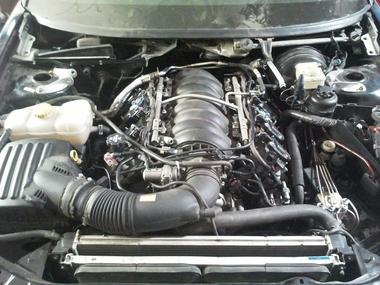

tach danke erstmal..
problem is ich find bloß kein rgelventil oder ähnliches... sei den es sitzt in dem Benzinpumpenkörper...
mein plan ist jetzt so...
die pontiac ecm sagt der spritpumpe 3 sec an wenn die zündung ein is.. dann geht se aus..und erst wenn die motordrehzahl über 0 ist geht se automatisch wieder an..
hab diesen draht vom ecm an das omega spritpumpenrelais gemacht... also müsste das genau so funktioniern... werd bloß noch die pumpe gegen die vom omega tauschen..
des weiteren muss ich den tankdruck-sensor vom pontiac übernehmen..damit das evap (Tankentlüftungsystem) funktioniert...
weiss nicht ob darüber auch der pumpendruck geregelt wird... oder wie das eben sonst geschiet!?
So heut is Probelauf-Tag
erstmal alles gron zusammen gesteckt.. also nicht wundern.. wird noch schön gemacht
EDIT: So er läuft.
.. video folgt... -
ich bin noch im gto forum angemeldet..in amerika... muss die Deutschland tou wohl auf die staaten ausweiten
aber ich hba jetzt ein Problem wo ich nicht weiter weis..
folgendes.. hoffe hier kennt sich jemand aus...:der Omega hat nen Benzinvorlauf und rücklauf und ne tankentlüftung..
der Pontiac nur nen Vorlauf und ne entlüftung..
soweit so gut...Meine idee.. vom Pontiac den tankdruckgeber plus benzinpumpe in den Omega tank geben und die Levellanzeige vom Omega lassen (der Tnakdruckgeber wird für die Tankentlüftung mit dem Pontiac Steuerteil gebraucht,,, der macht das druckabhängig..)..
Nun meine Frage.. : wie funktioniert das mit dem "nur Zulaufleitung system" ?
Pumpt die pumpe dann konstant durch? Oder hat die ne druckabschaltung?
Schmeiss ich dann die Benzinrücklaufleitung einfach raus?mfg marc

mir haben einige Probleme kopfzerbrechen bereitet... aber ich glaub ich hab für alles ne Lösung gefunden.. nur die Zeit ist gegen mich.

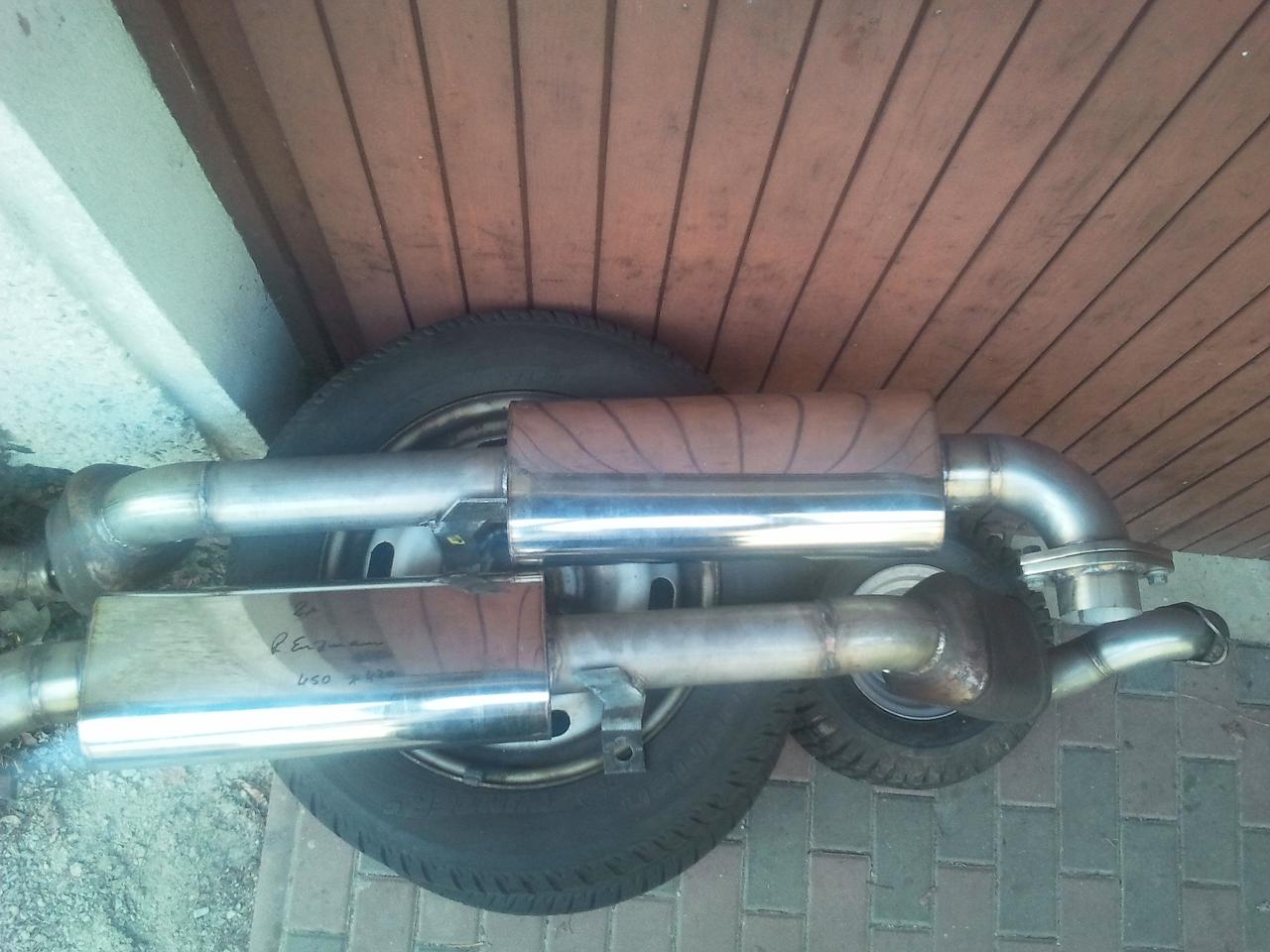

Wenn ich mal frei hab kommt man meist zu nix..weil die zeit wie im fluge vergeht... für die Hosenrohre plus krümmer fahrerseite haben wa zwei nachtschichten eingelegt..als nächstes wenn der krümmer da ist werde ich:
-ABS-Block versetzen
-danach motor ausbauen.. bissel was an der karosserie dengeln
- Vorderachse beenden
-Motor ne neue Öl und Wasserpumpe sowie Steuerkit verpassen
- danach einbauen.. Lenkung fertig stellen
und hoffentlich Probefahrt

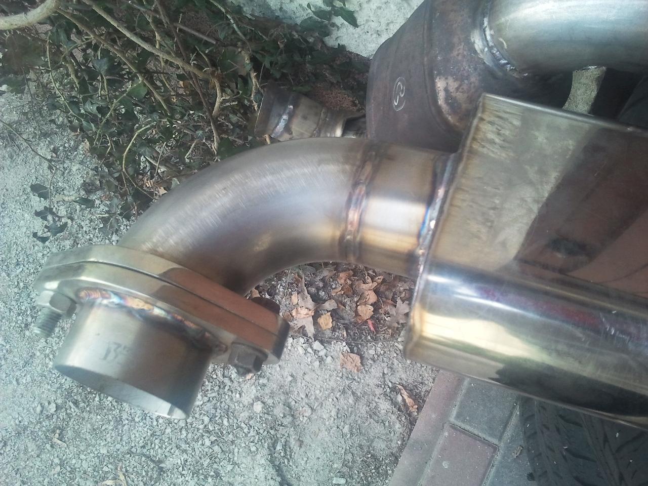

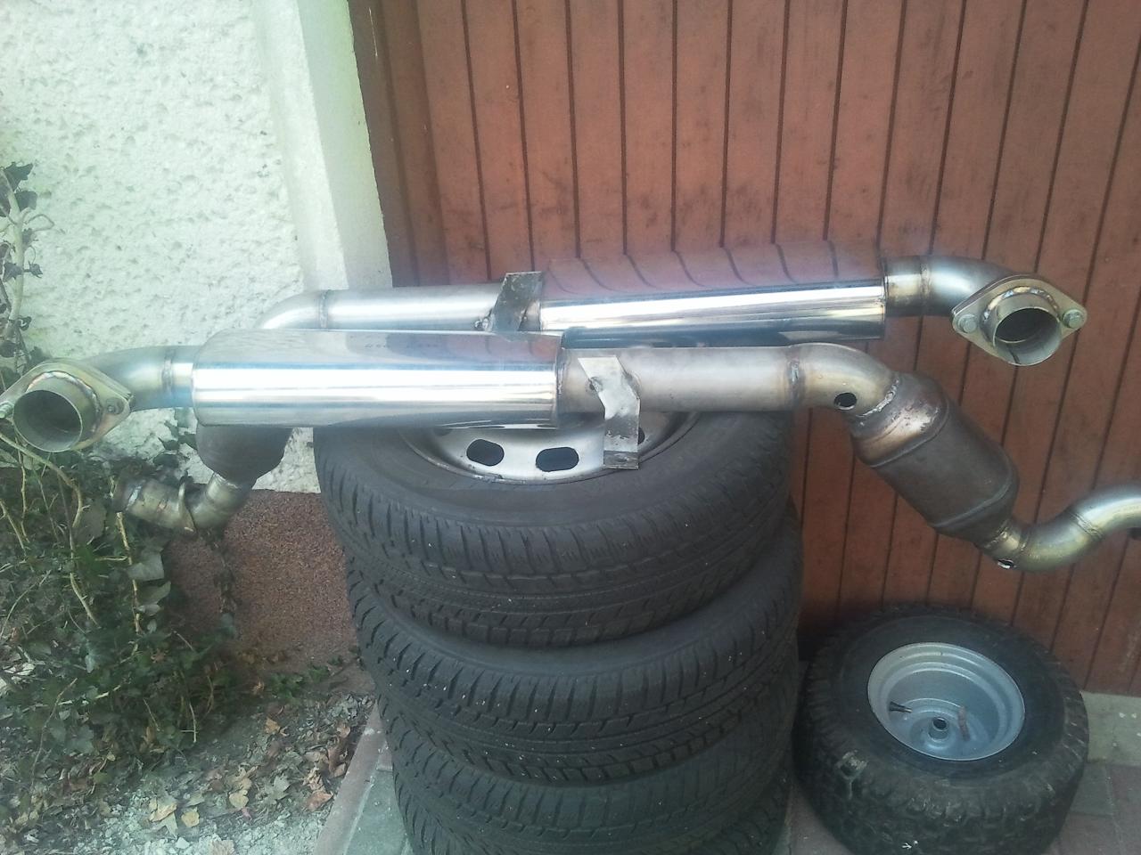

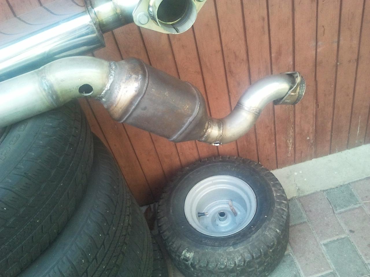

leider hab ich den zweiten Krümmer noch nicht vom planen zurück
aber die Hosenrohre sind fertig und den Luftfilterkasten hab ich auch angefangen...
ich mach gleich noch Bilder...
leider noch keine Soundprobe
