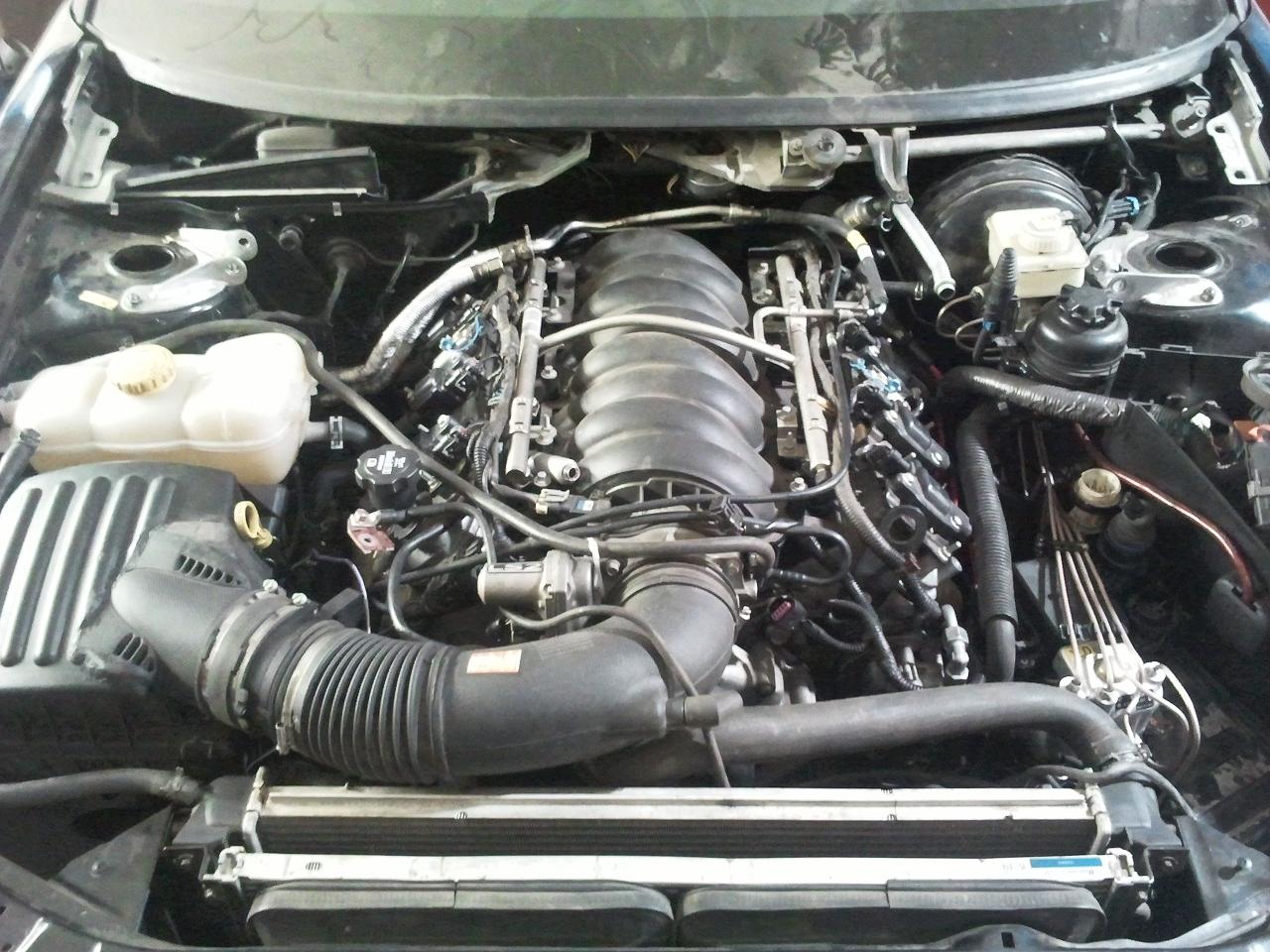

hab das mit dem Schlauch gelöst.. hab nen zentimeter aus dem luftfilter kasten rausgesägt und den dann wieder verschweißt.. jetzt ist der so tief das die haube zu geht samt schlauch

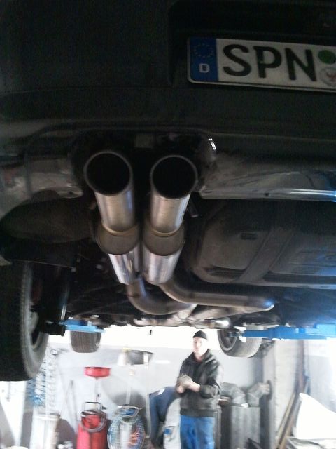

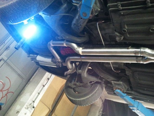

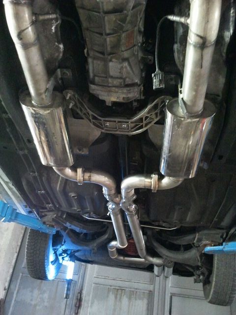

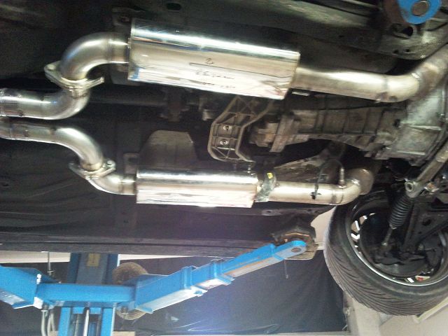

Uspuff is fertig
muss nur noch durch geschweisst werden

der verjüngt sich ja nicht.. das ist ja das problem ..brauche den vollen durchmesser..
..oder besser querschnittsflächedas bild mit dem cadillac und dem v8 ist komisch.. der hat ja gar keinen luftmassenmesser

morgen noch den Auspauff zuende bauen...

1. der ansaugschlauch passt nicht ganz unter die haube.. weiß jemand wo es ovale schläuche gibt? glaub 100mm durchmesser??
